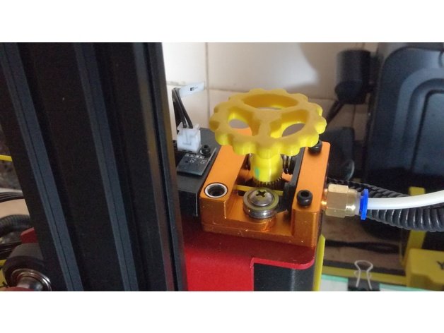

alfawise u 20 kullanıyorum baskıyı pause yapıp devam ettikten sonra bir miktar bosluk bırakıyor filament ittiği halde nozzle dan çıkıs olmuyor beklerken sızan filament yüzünden diyerek devam etmeden önce bir miktar filamenti bosa akıtıp devam ettirdiğimde yine aynı sıkıntı oluyor
bunu yazdırıp extruder üstüne taksam baskıya devam ettirdikten sonra elle ittirsem fazladan extruder step motoruna zararı olur mu aceba?

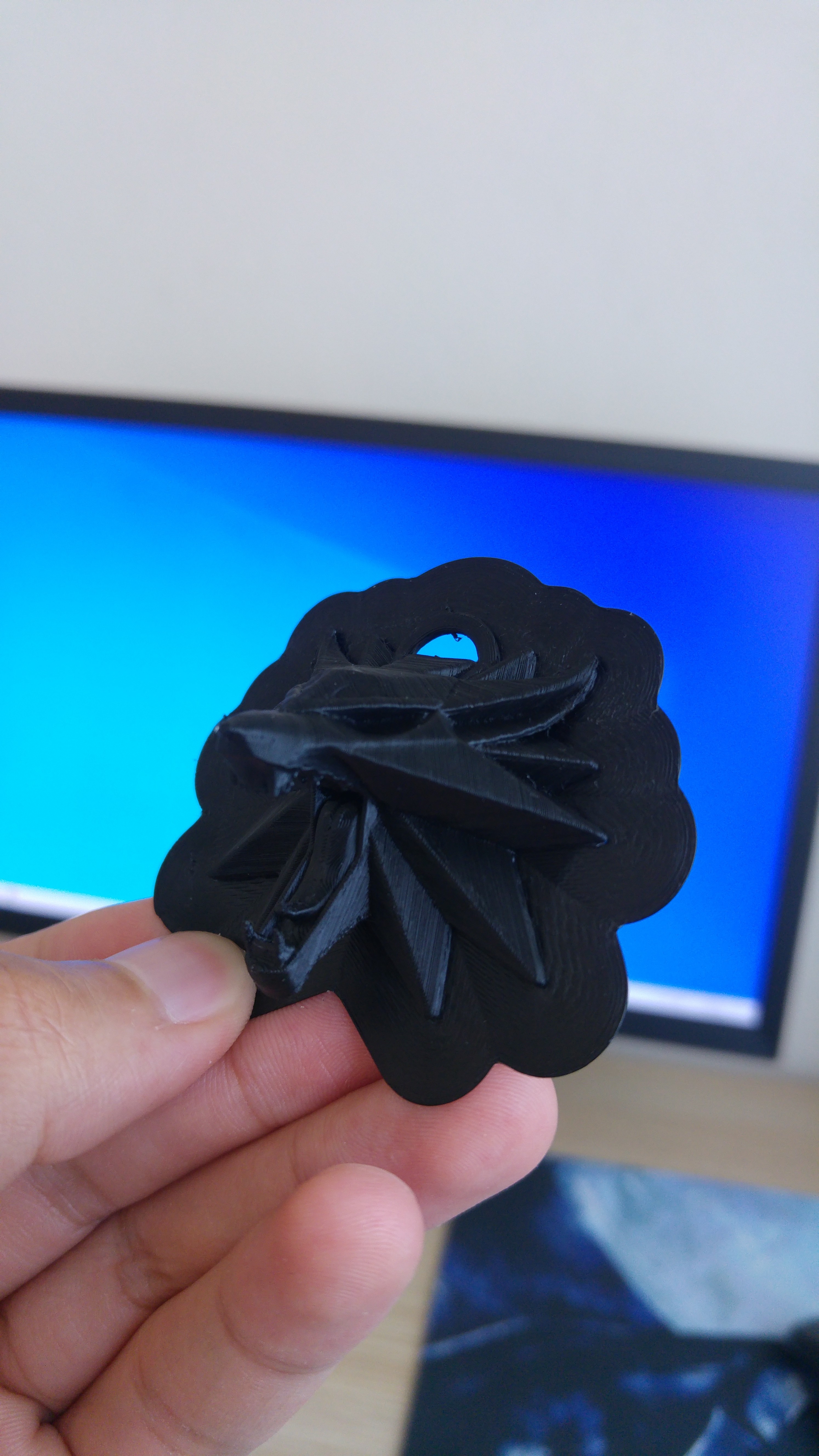

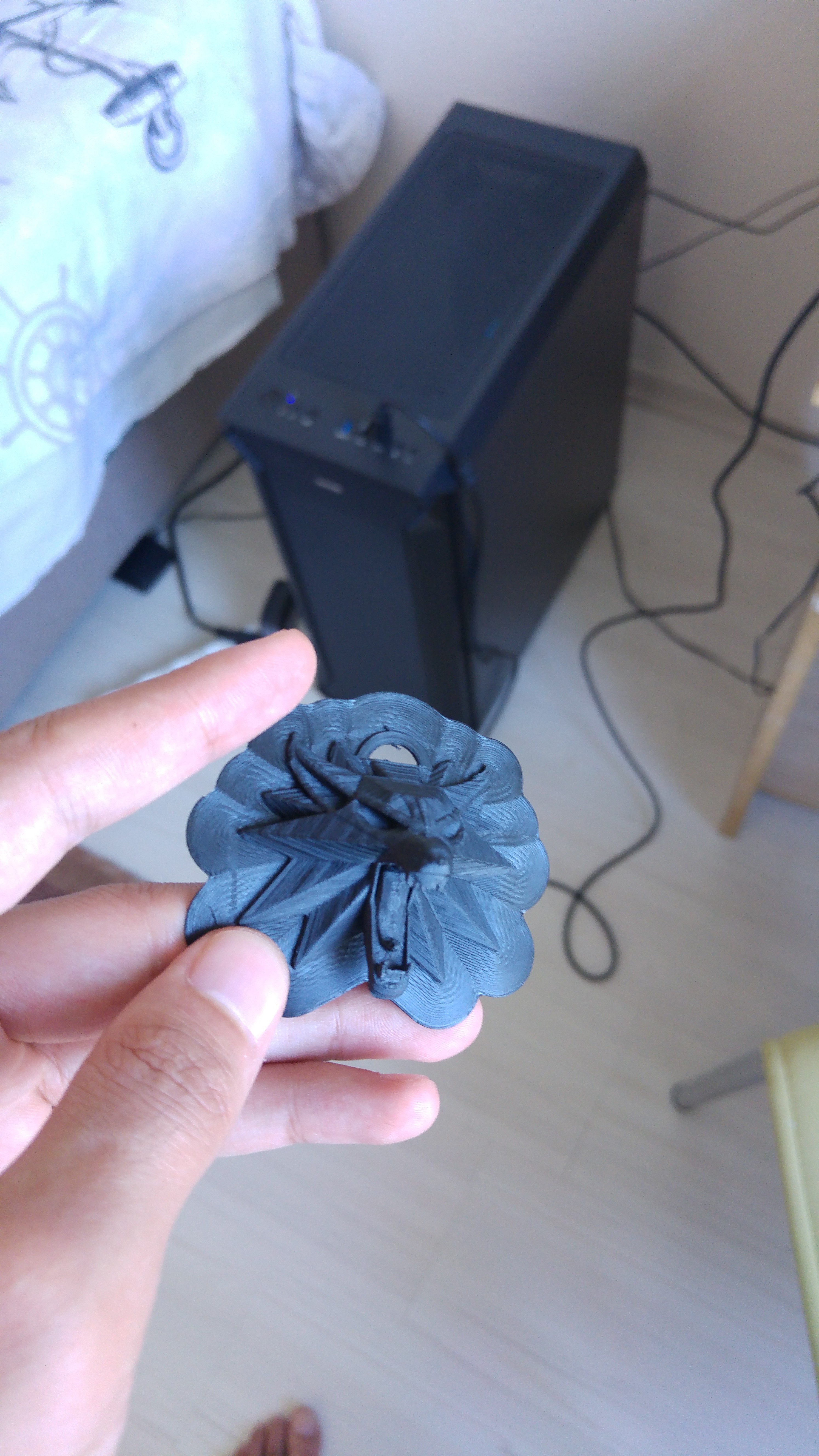

yakından bakınca o kadarda düz ve prüzsüz değil hele baktığın fotoğrafsa kameralar düzleştiriyor görseli çok güzel yapıyor aynı özçekim yaparken fotoğrafta yüzün prüzsüz çıkması gibi
ender 3 yazıcım var ona dayanarak söylüyorum bu benim şahsi görüşüm belki makinesi prüzsüz alanlar vardır

Tabi tabi başka insanların bakınca pek kaliteli değildi o yüzden. Baktım instagramıza gayet güzel çıktılarınız var. Ben de yaparsam çok güzel ^^

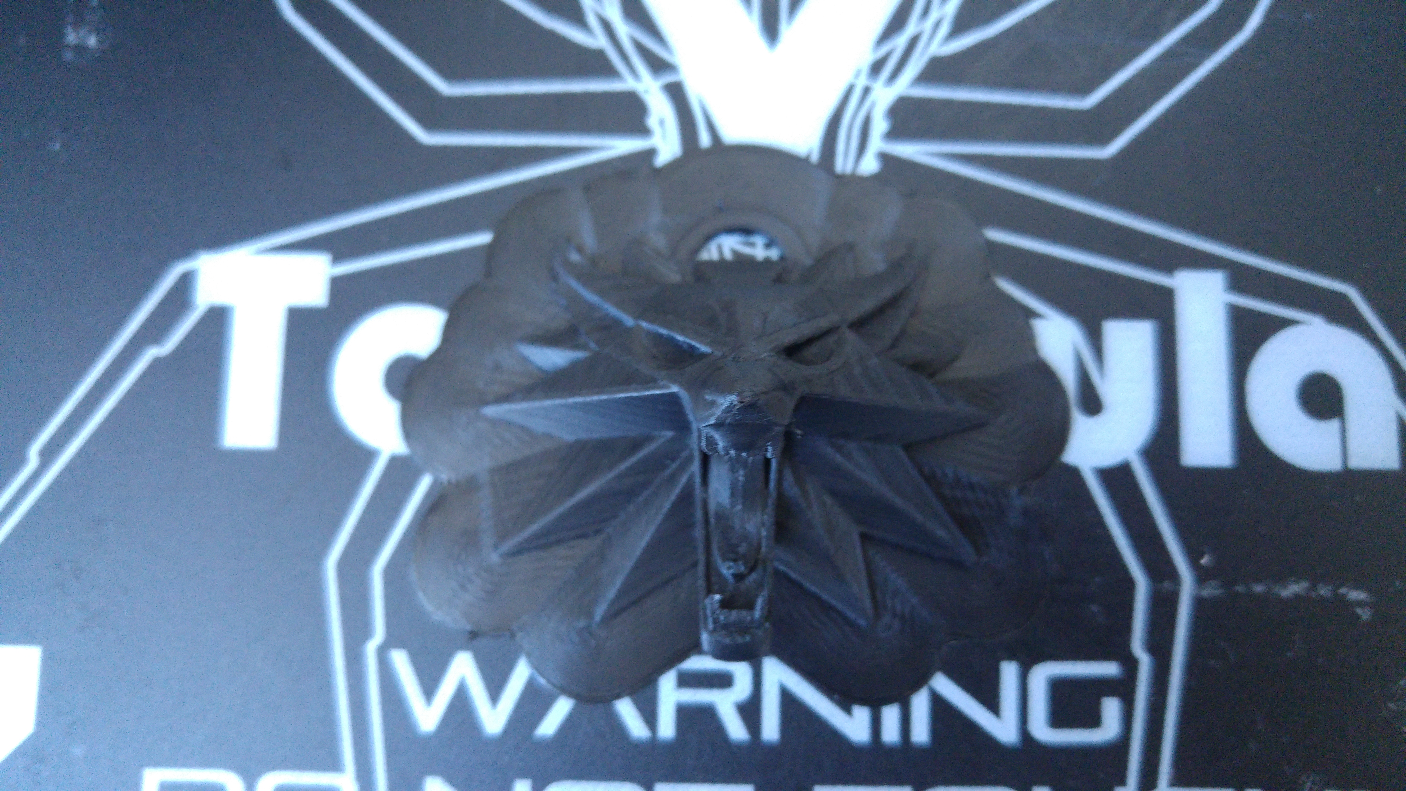

hocam pc değiştirdim tüm ayarlarım falan gitmişti.Şimdi cura kurdum direk yazıcımı buldum onlarca yazıcı eklemişler adamlar ayarlar otomatik yüklendi şuan first layer acayip güzel basıyor umarım aynı şekilde devam eder witcher wolf basıyorum sizin önerdiğiniz ayarlar ile bitine resiğm atarım.

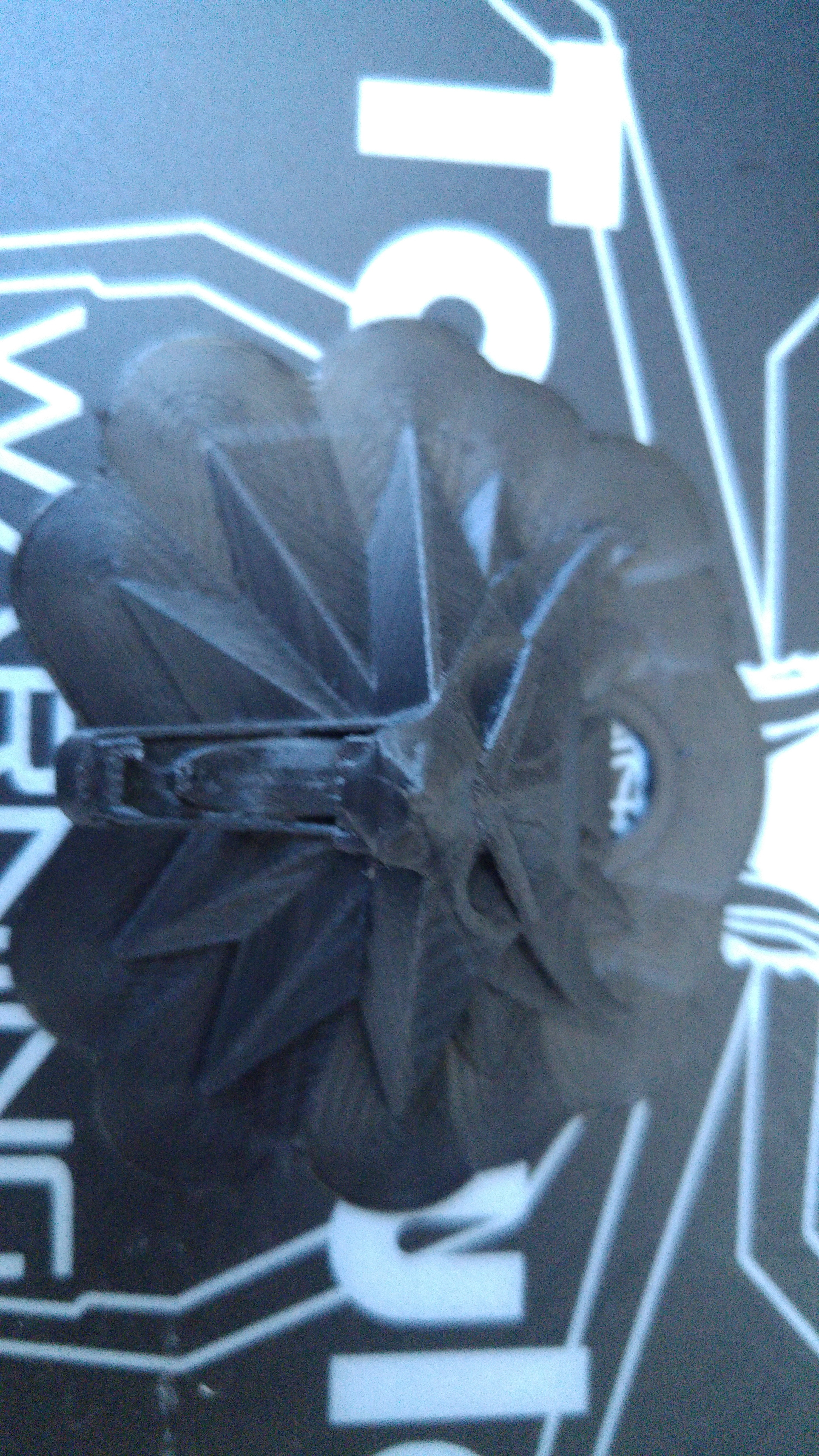

Hocam 1.5 yıldır doğru düzgün çalışmıyordu printer, flamenti de Kadıköyde bir ara teknoloji fuarı olmuştu sizden almıştım sanırım 2 yıl oluyor aşağı yukarı.Önerdiğiniz ayarlarda bastım resimler ekte.

Saolun hocam 218 dere 30 hız yazdım okadar cura tüm ayarları otomatik almış.Baya gelişmiş yazıcı dünyası.
