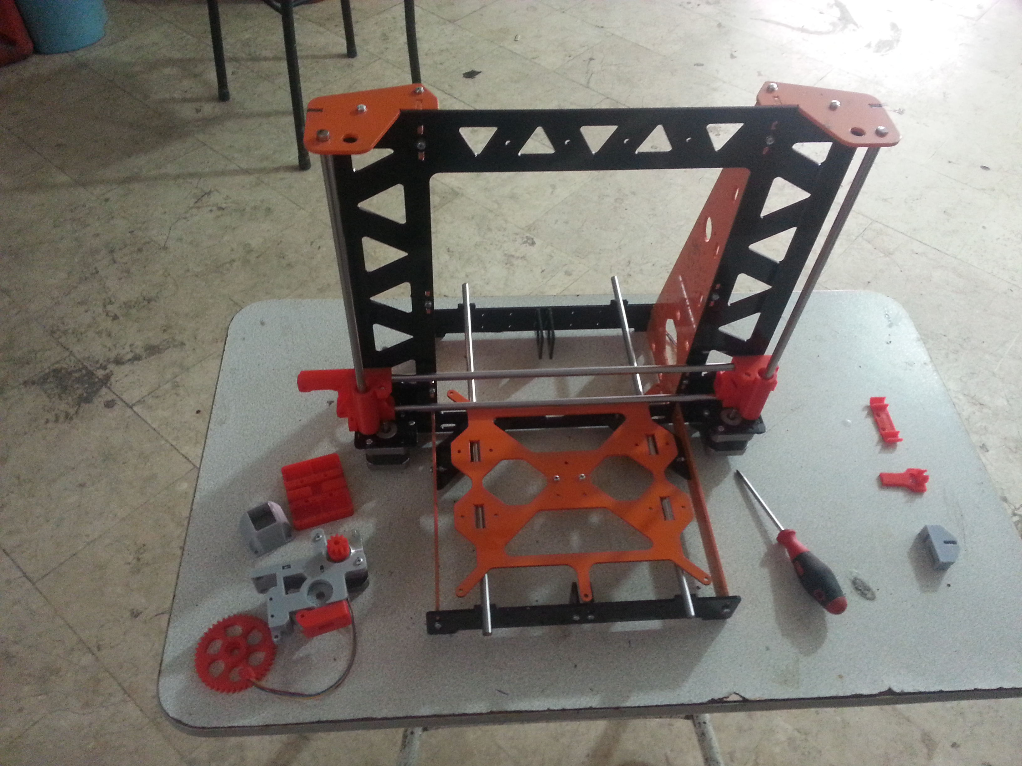

Biraz konu canlansın P3steel montaj çalışmaları devam ediyor çinden gelecek parçaları bekliyorum onlar geldiğinde herşeyi tam olacak sonra kodları ayarlayıp çalıştırması kalıyor.
Moderatör
On numara gözüküyor şimdiden. Eline sağlık.
Bu arada indüktif sensör kullanan kimdi ?
Bu mesajda bahsedilenler: @kilitci
Eyvallah hocam yardımların sayesinde oluyor.
Şu resimdeki parçaları çözemedim birtek. Kırmızı olanlar endstoplarla alakalı heralde ama gri olanı hiç çözemedim.
