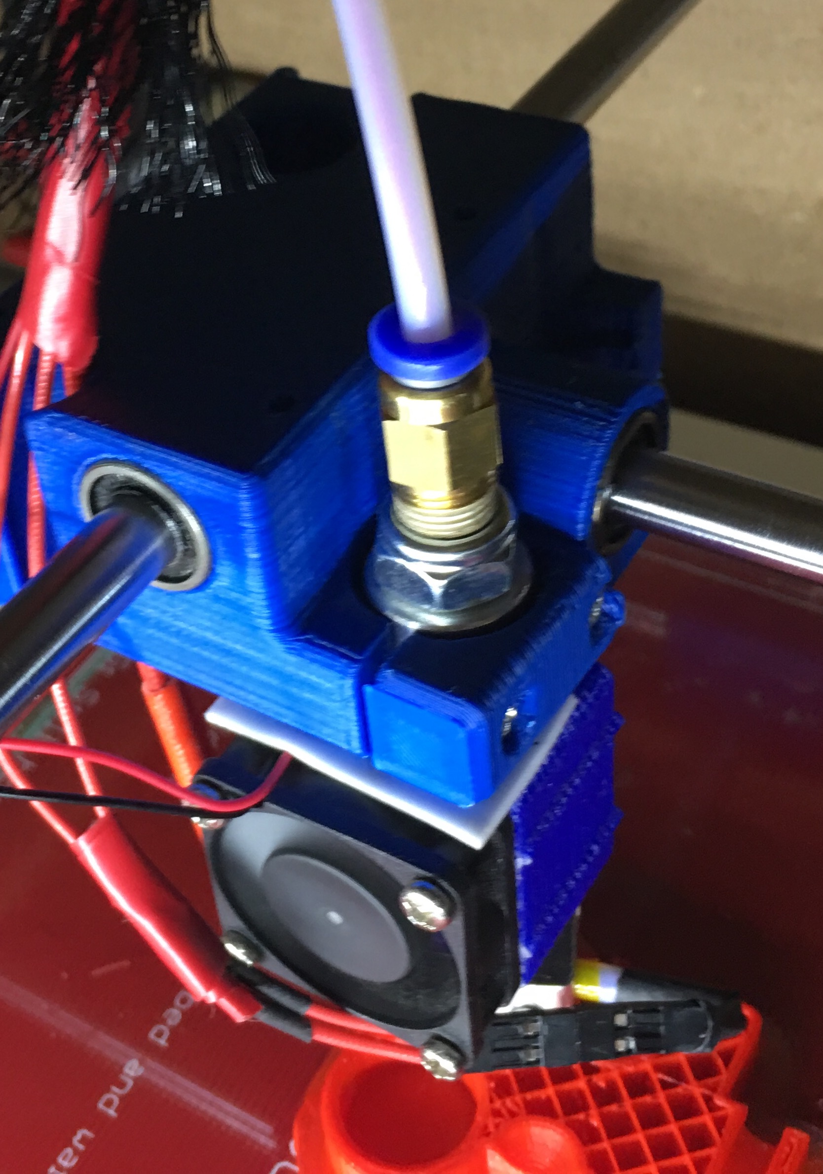

Merhabalar hotend i elimdeki emektar sigma hotend ile değiştirdim ardından, diğer bir iki sorun vardı yazıcıda sıkılması gereken vidalar falan onları hallettim ve kırmızı pla ile baskı alıyorum şimdi. Bu arada sigma hotend bowden için uygun değildi ama Japon yapıştırıcı ile tam üst kısmına somun yapışırdım ve bağlantıyı onunla sağladım ;)
@seeder hocam siz o satın aldığım pla ile baskı alabildim mi sormuştunuz şimdi alıyorum ancak ;)
Bu mesajda bahsedilenler: @seeder , @yusuforhan
