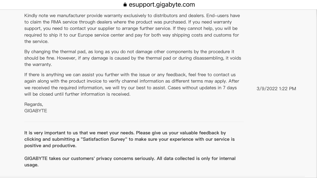

Garanti konusunda ise Aorus’u Amazon İngiltere’den aldığım için globa sorduğum sorunun cevabı şu şekilde gelmişti. Resimdeki ikinci paragrafta termal ped değişiminde karta herhangi bir zarar gelmezse garanti bozulmaz diyor.

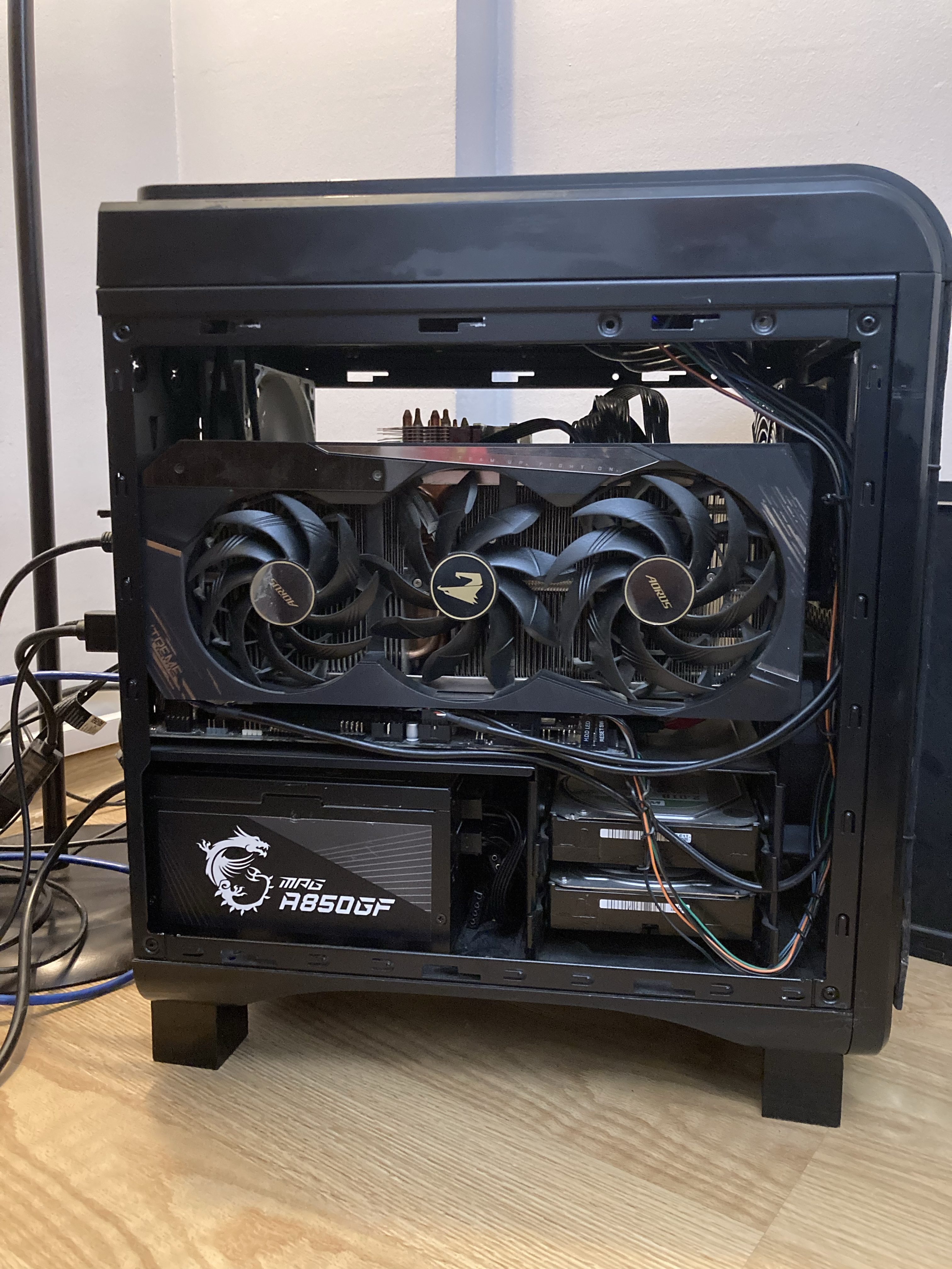

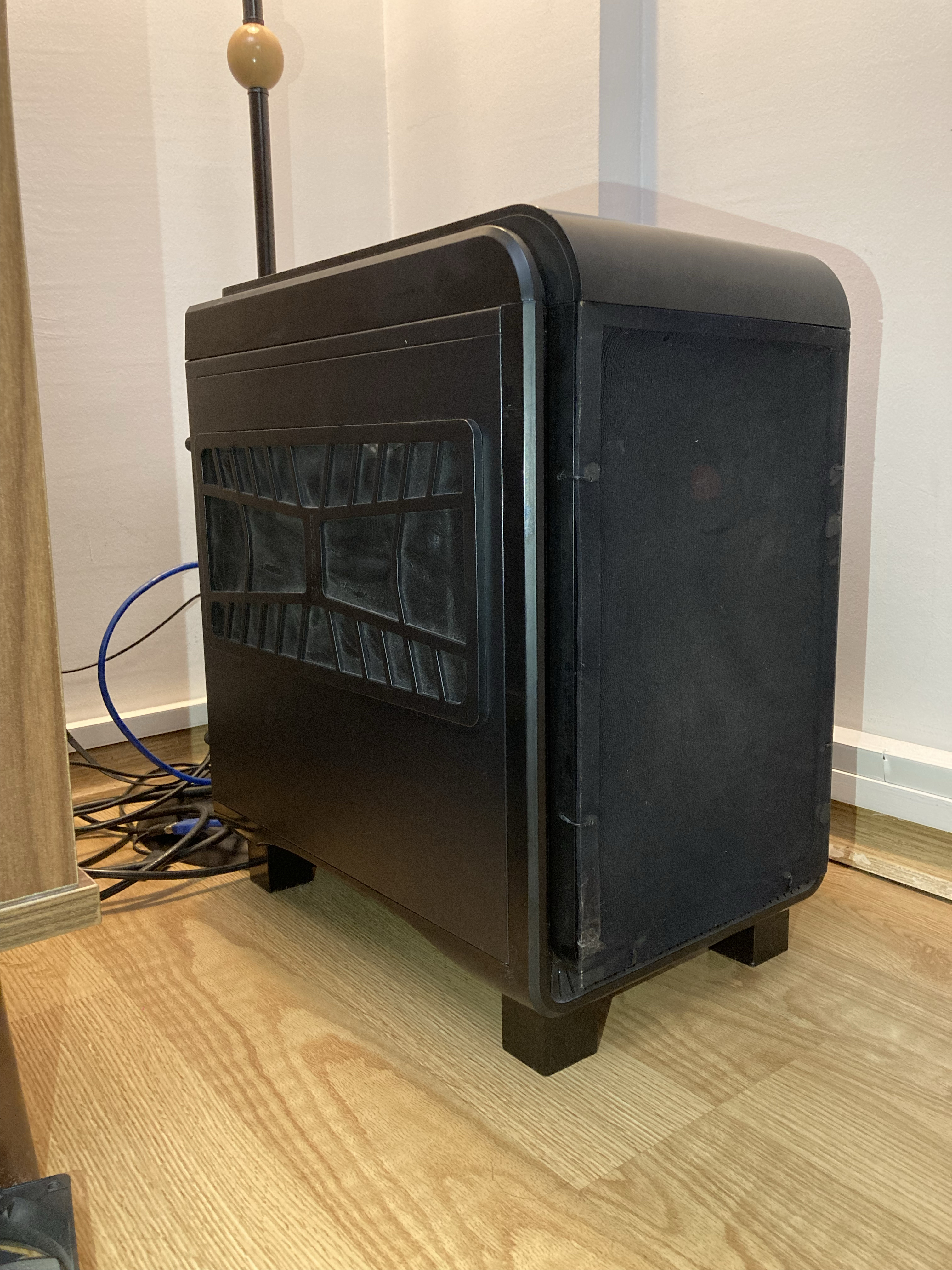

Bu da hafif modifiye ettiğim PC kasam. Önde iki tane dandik 12cm fan içeri üflüyor. Üstte 2 tane 12cm ile arkadaki 14 cm fan da sıcak havayı dışarı atıyor.
Ekran kartı da yandan ızgaralı bölümden temiz hava çekiyor.
