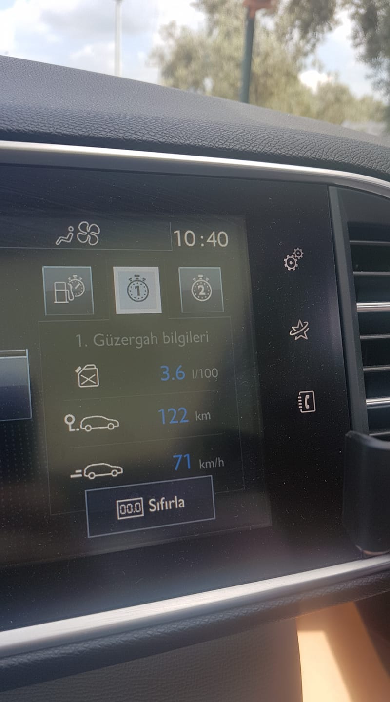

308 Şehiriçi ortalama hız 20km ve altı 6.5-7 yakar.
20-30km arası 6-6.5 yakar.
30-40 arası 5.5-6 yakar.
Uzun yol normal 110-140 arası ara hızlanmalı kullanımda 4.5-5 yakar.
Sakin kullanımda 4.3 - 4.5 yakar.
ÇOK SAKİN kullanımda 4 yakar.
Rahmetli dedem gibi kullanırsam (90 cruise aktif) ne kadar yaktığı aşağıda fotoğrafta var. (Bursa - Erdek arası)
6 yıl
İstanbul trafiği dahil değerdir. Ki 8.1 istanbul trafiğinde çok çok normaldir.
