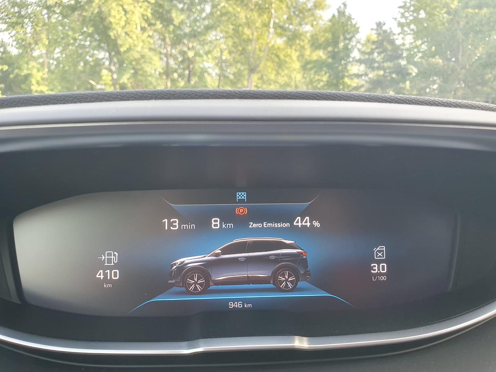

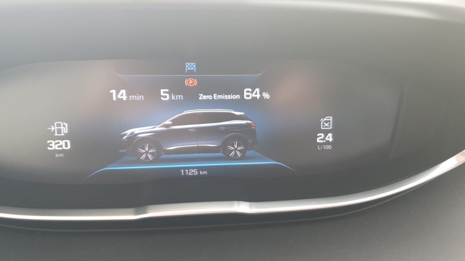

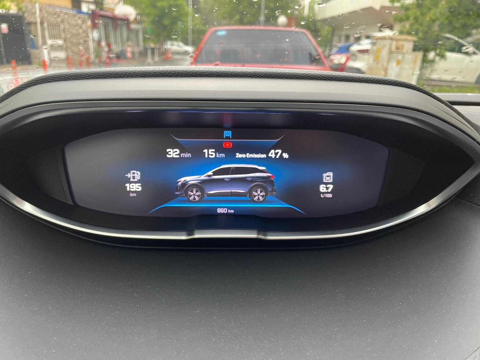

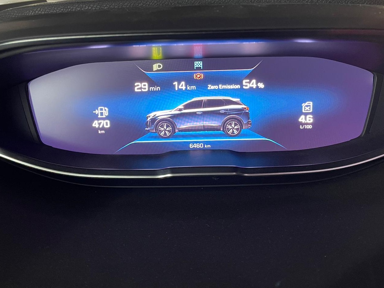

Önceki kasanın 2024 model 1.2 hybrid gt'sine sahibim. Araç ankara içersinide 6 civarlarında yakıyor. Trafik yoğunluğuna, hava sıcaklığına göre değişmekle beraber maksimum 6.5 görüyor. Uzun dönem ortalamam 6.3 litre şu an. İçerisinde 2 tane uzun yol, full şehir içi trafik her şey var. Aracın olayı mild hybrid olmasına rağmen elektrik ile gidebiliyor olmasında. Gaz pedalına nasıl ne kadar dokunacağınız çözerseneniz elektrikle baya bir hareket ettirebiliyorsunuz aracı. Ben severek kullanıyorum. Farklı bir deneyim açıkcası. 6.7 olan tüketim yokuş yukarı+yağmurlu bol trafikli bir gün. 3 ve 2.4 olanlar yokuş aşağı ve düz yol. 4.6 ise ortalama trafik ve düz yol tüketimi.
