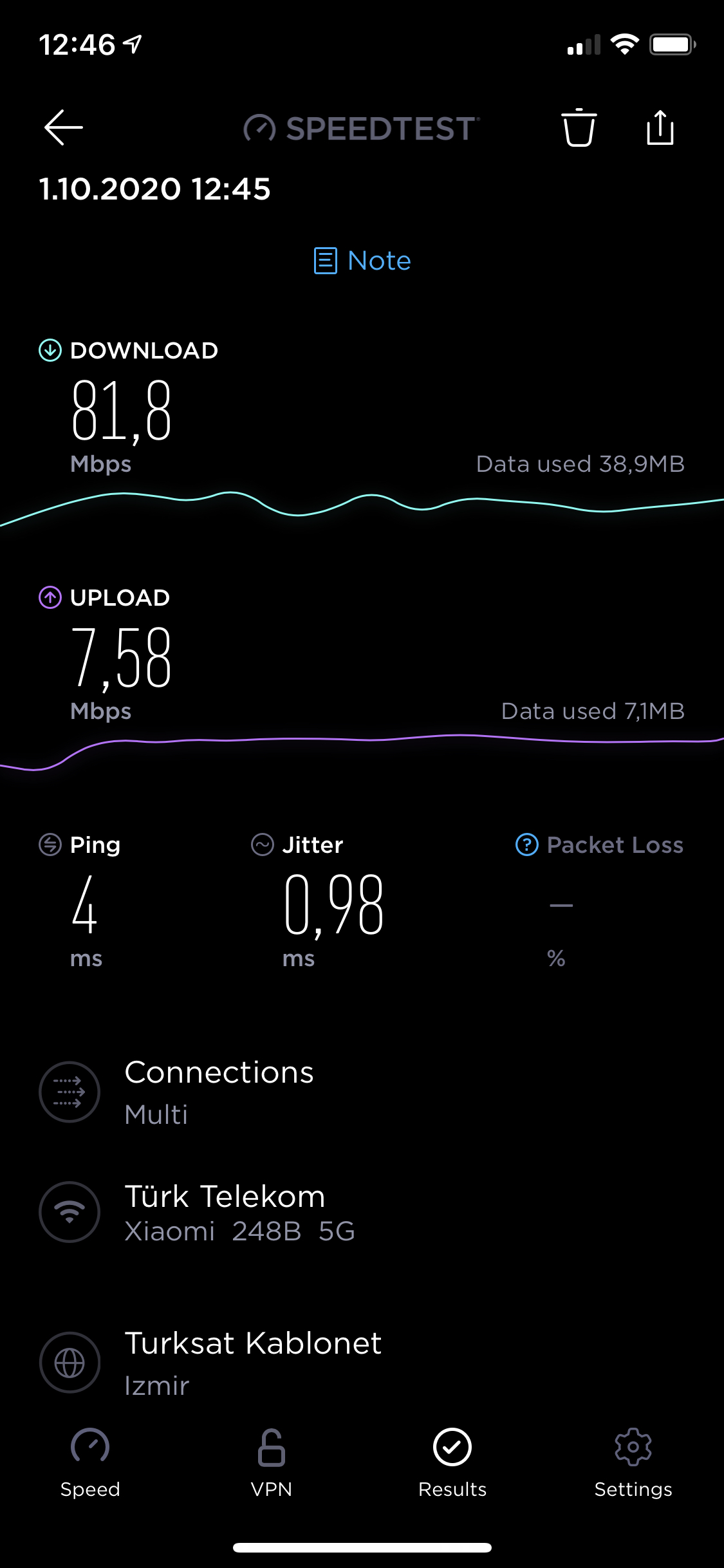

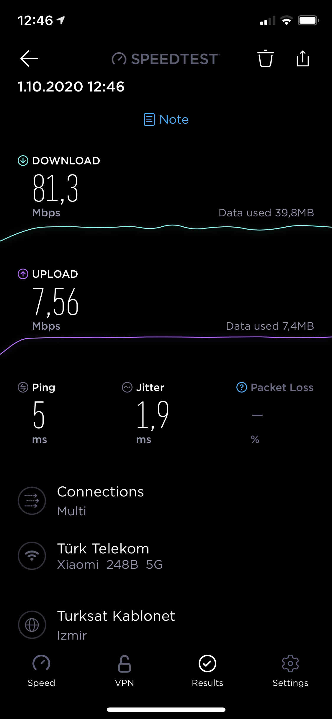

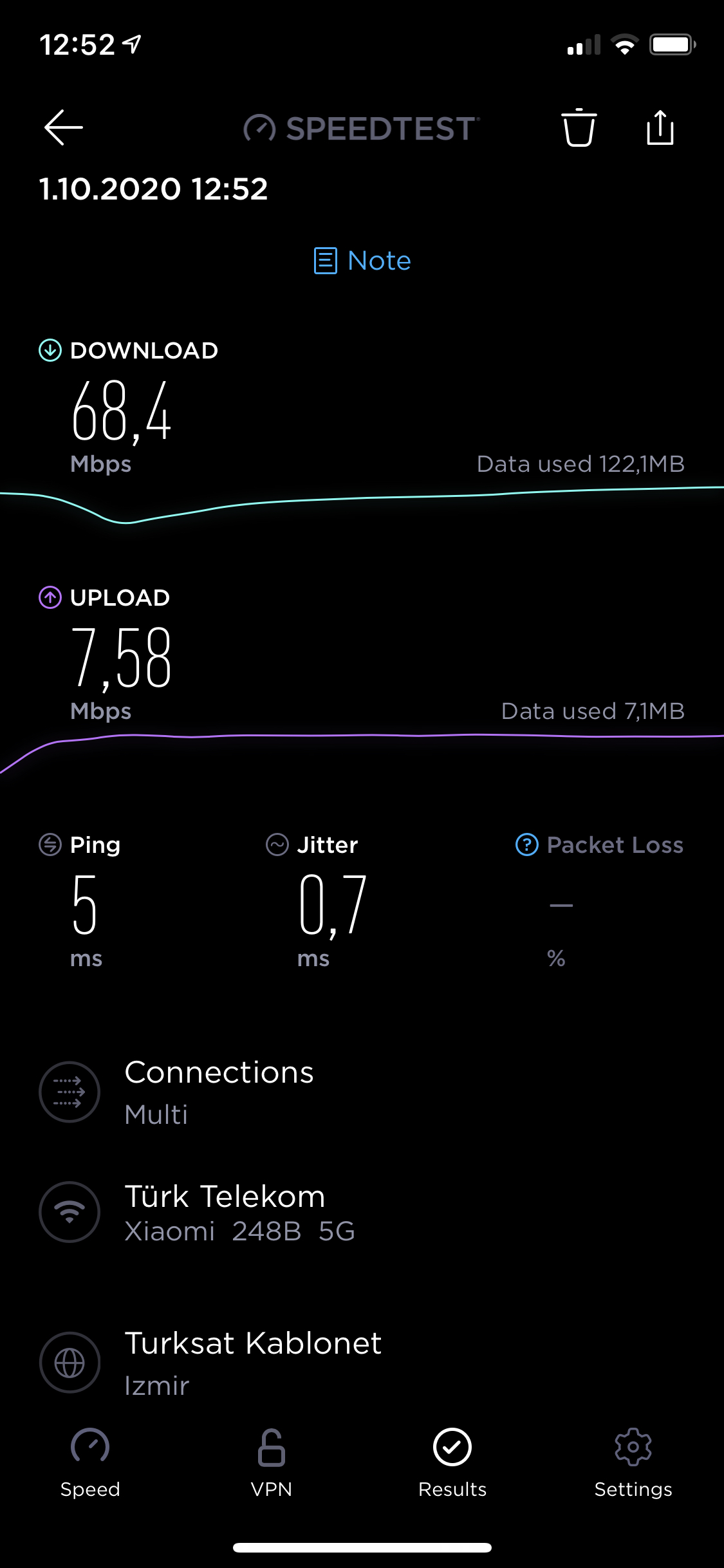

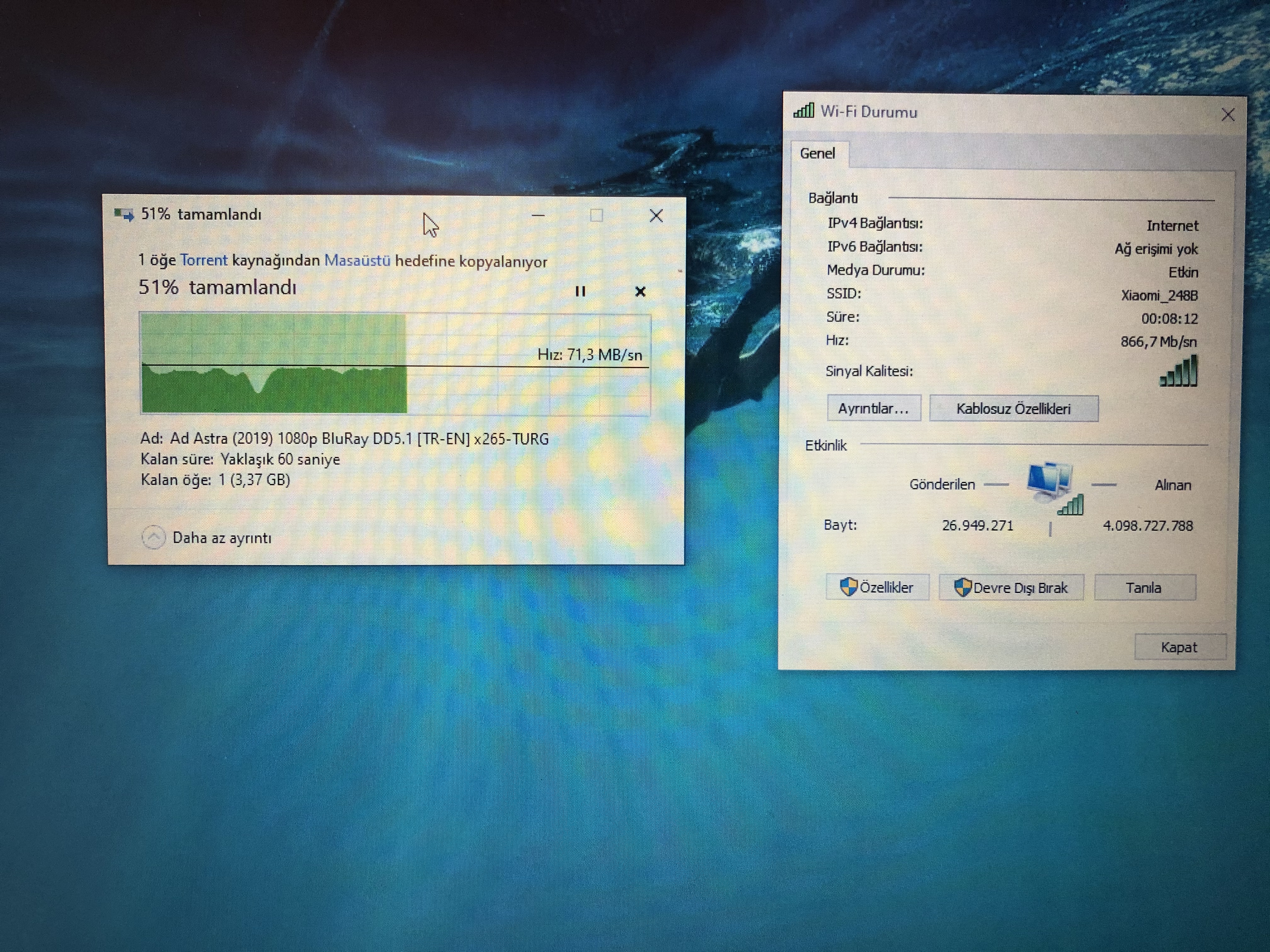

Ürünü yeni aldım amacım yüksek hızlı bir ağ elde etmek ve kablosuz hızımı evin her yerinde yakalayabilmekti.
Elimdeki modem Asus DSL-AC750 ile kablosuzda verimli bir dağılım alamadığımdan (5 ghz hızı 433 mbps) iş yerimde kullandığım c50 router ile (5 ghz hızı 867 mbps) devam ettim ancak verim alamadım. Özellikle iki ürünün de wi-fi başarımı aynı diyebilirim.
Evim 75 metrekare ve modem en uçta (salonda) olmasına rağmen ürünle 5 ghz de tam hızım olan 82 mbps yi evin her yerinde 65 üzeri alıyorum öncelikle. (duvarlarım çok kalın değil)
Çıkış hızı 1 gbps için ortalama 55-75 mb/s ağ hızlarına ulaştım. (Alıcı 876 mbps için)
İnternet hızlarım ise şöyle. (Duvarlarım çok kalın değil, yeni bina)
Aynı oda için
Arada 1 duvar var
Arada 2 duvar var
Arada 3 duvar var
Not: Tamamı 5ghz ağ üzerinden yapılmıştır.
Üründen çok memnun kaldım. özellikle asus modemimden ve tp link c50 routerdan çok daha stabil ve iyi sinyal iletimi gerçekleştiriyor. Ağ hızları da gayet yeterli geldi bana. Ürünün son hızını yakalamak çok zor (1.7 gbps) Çünkü piyasadaki alıcılar genelde 2 antenli ve 876 mbps de tıkanıyor. 4 antenli alıcı çok az ve 600 liranın üzerinde.
