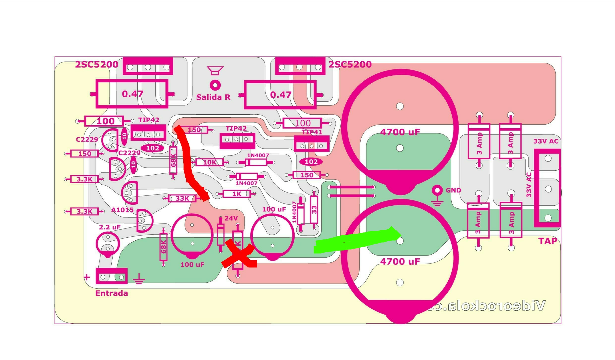

Merhaba, fotoğraftaki devre 33v - tap - 33v şeklinde trafo istiyor. elimde 2x36v 100w trafo var. Görseldeki ek devre ile verimli çalıştırabilirmiyim ?

33v tap 33v Ile 2 X 36v denilen ikisi aynı simetrik trafo. Tap isimlendirilen şase oluyor. İlk resimdeki PCB iyileştirilebilir şasedeki atlamayı yok ederim ben olsam el atardım. Pozitif kutuptaki PCB nin alttaki 4k7 direncin ucu yukarı 150 lik dirençle birleştirirdim. Elimdeki imkanlarla bu kadar tarif edebildim.

Teşekkürler hocam, düzenleme yapmadan tap kısmını boş bırakarak çalıştırsam sorun olurmu

Zaten 3 üçlü trafom var dedin ne diye onu takmayayim bunu eksik bırakayım derdindesin. Bilgin eksik ise zaten başarıya ulasamazsin.
Yapman gereken ölçü aletiyle trafonun orta ucu bulman. 3 uc ayrı, 2 kenar ve ortafa kablo seklindwyse işin kolay orta ucu tab yazan yere baglarsin. İlk mesajindaki 2. Ve 3. Resimlere ihtiyacin kalmıyor bu durumda.

3 uçlu trafom yok. 2 giriş 220v ,2 çıkış 36v şeklinde

İlk mesajindaki son resimde görünen toprak hattı tab noktası. Sana kolay gelsin bilgin yetersiz.

Amfi devreleri düzgün besleme ister. Yapmak istediğiniz devre yarım doğrultucu devredir. İşinizi görmez, görse bile muhtemelen dip gürültü yapar ve voltaj çökmesi yaşarsınız. Size simetrik besleme gerekiyor. çift sekonderli bir trafo lazım, ya da dönüştürücü gerekir. örn 12 volttan 2x18 2x35 volt gibi

Konuyu açan arkadaşım sana gelecek olursak elinde 2 çıkışlı 2x36 volt trafo var demişsin 2 çıkıştan kasıt sadece iki adet çıkış var ise bir uç trafonun ilk başlangıç ucudur diğer uç bobinin en üstteki ucudur böyle olunca 2 x36 volt değil sadece tek kaynak mono 0-36 çıkışa sahipsin demektir ama trafonda 3 tane çıkış ucu varsa bunların 1. Ve 3. Uçlarında multimetrenin (ölçü aletinin) AC VOLT kademesinde ölçmen gereken voltaj yaklaşık 72 volt görmen gerekir 1. Ve 2. Uçlara propları değdirdiğinde 36 volt 2. Ve 3. Uçlara propları değdirdiğinde yine 36 volt görüyorsan senin simetrik besleme bir trafon var ve bu devreyi tam performansla olmasa da en azından trafonun gücü kadar örn 100 Watt güç alacak şekilde amfini çalıştırabilirsin

Evet yanlış yazmışım elimdeki trafo 2x36v değil. Yüklediğim görseldeki gibiydi. Aradaki ek devre ile verimli çalışıp çalışmayacağını öğrenmek istedim. Şuan devreye uygun toroid trafo buldum onu alacağım. İyi akşamlar

2x28 volt ac doğrultulduğu zaman 2x39 dc volt yapar yüke bindiğinde ise 35 volta kadar iner hocam Buda 10 volt düşük demektir Anfi tam gücüyle çalışmaz bence 2x36 volt 200 Watt toroidal trafo bulup alman çok daha mantıklı olacaktır

değişik bir devre , diğer tarafta 2sa1943 olan devreleri tercih ediniz, genelde 100 125w diye geçer .
bulduğunuz trafo ile devam edin, sonra isterseniz büyütürsünüz, tecrübe için ne bulsan yeterli şimdiden.
trafo demek ses gücü demektir, sesi sonuna yakın açacanki o trafo iş görsün.
normal dinleme düzeyinde 200w devre için 50w trafo bile yeterlidir.
Not : anfi 35v ile calisiyorsa, trafo 35v secilirse, dogrultulunca trafo voltajı dc de 1.4 kat artar, buda dc de 50v eder.
bu durumu düşünerek.
35v devre için ac25v trafo seçilmelidir. diger durumda devre 🌋🌠🎉🌋
