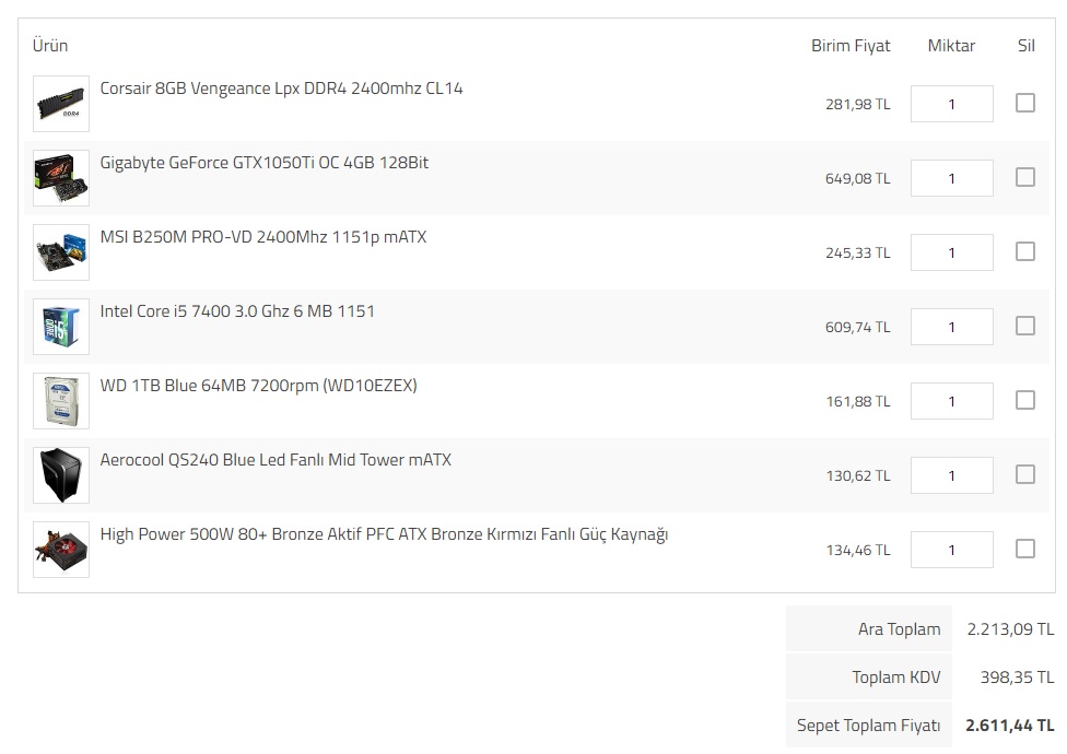

2700 Lira civarı Sistem Önerisi Ryzen 5 vs Core i5
9 yıl (359 mesaj)
Arkadaşlar ağırlıklı olarak cs go oynarım bununla beraber consol tarız oyunlarla da iç içeyim pes nba fifa gibi nadir de olsa belli başlı seri oyunlar oynarım tomb raider far cry gibi
nba fifa gibi oyunlarda grafik ultra olduğunda bile gtx 1050 ti yeterli geliyor sanırım bununla beraber diğer oyunlar medium ayarda olsa da yeterli benim için 60 hz monitör kullanıyorum
özellikle oynadığım oyun ise cs go
sizin öneriniz bu iki sistemden hangisi olur veya başka öneriniz var mıdır? maksimum bütçe normalde 2500 ancak 2600 2700 e kadar çok ihtiyaç varsa esnetebilirim
not: bir sonraki ay ssd eklemesi yapacağım

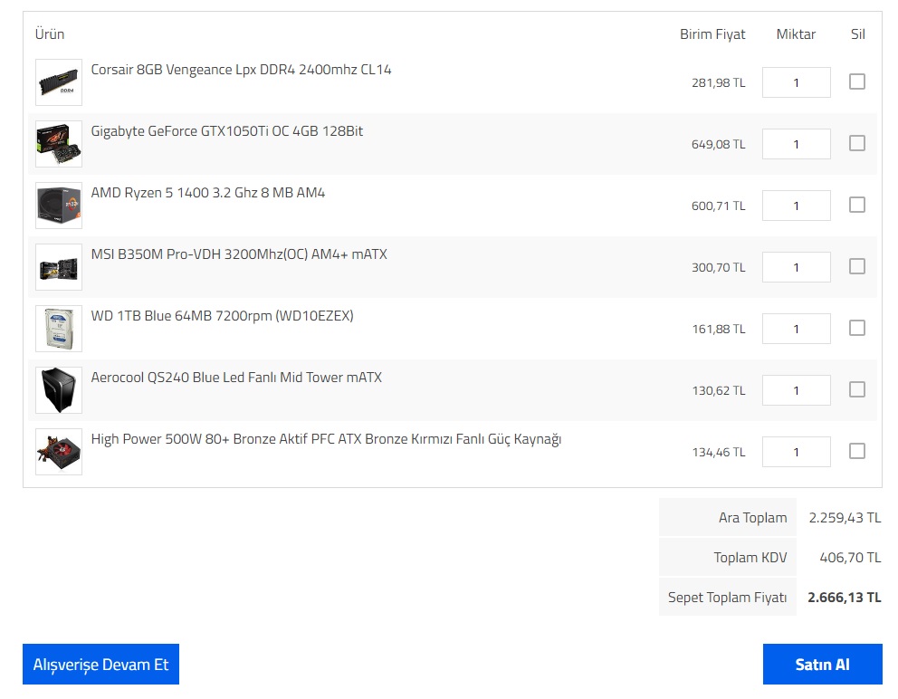

öncelikle ben sana kesinlikle ryzen öneririm. intele hiç bulasma şuan soket desteği ve ileriye dönük olarak ryzen almalisın intelin 8.nesil islemcileri geliyo soket degisecek ve sen pişman olucaksin ama ryzen alirsan 3 4 sene boyunca cikacak islemcileri takabileceksin zen 2 ve zen 3 mimarisi ile gelecek islemcilerden bahsediyorum anakarti b350m a yaparsan daha iyi olur.

peki beklediğim takdirde bahsettiğim oyunlar için intel mi amd mi almalıyım ? herkes cs için intel diyor ama fark var mı sormak lazım

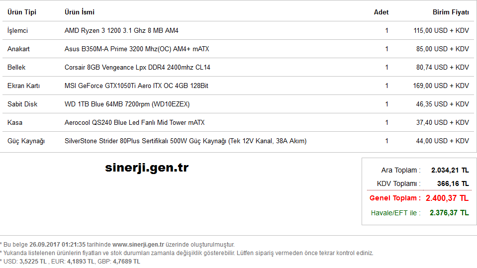

Dilerseniz rami 2*8 GB yaparsınız, dilerseniz SSD eklersiniz (Adata SU800 serisi F/P'tır), anakartı Asus B350M-K seçip diğer parçalar pay ayırabilirsiniz. O güç kaynağının 12V ATX girişi 4+4 pin yerine sadece 4 pin geliyor, silverstone'u tercih ediniz. 1050Ti çok ısınan bir kart değil en ucuzunu (düşük profil kartlar hariç) alıp geçebilirsiniz.

Arkadaşım kesinlikle bu bütçeye ryzen 1200 dışına çıkma. GTX1060 ı dahi çok rahat besleyebilen bir işlemci
