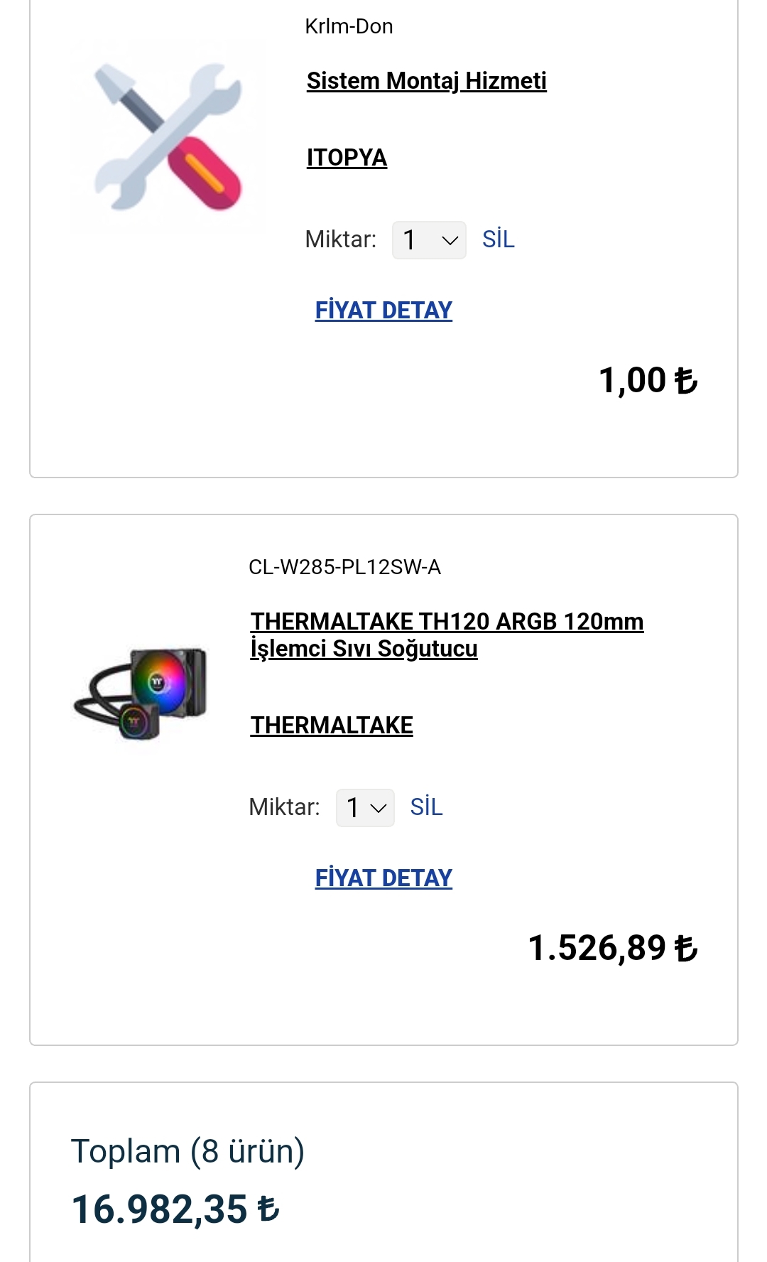

Şu sistem nasıl, 17kda kalmaya çalıştım. Daha sonra 1 tb 7000 okumalı ssd alırım diye düşündüm. 750w az mı gelir, kasa uyumlu mudur?
Ek: sizin açtığınız konuya baktım, anakart için ölücü seçeneği demişsiniz :)
Bu da incehesaptan, cooler master soğutucu ekli ayrıca:
< Bu mesaj bu kişi tarafından değiştirildi Hell-Riegel -- 12 Ocak 2023; 21:13:27 >

aio 280mm'den düşük alınmaz, sfx kasa yapıyorsan o başka tabi. 1500 göze aldıysan benim verdiğim linkteki hava soğutma senin seçtiğini 3'e böler 4'e katlar.
psu kesinlikle rm850 öneririm, 10 yıl garantisi var, gayet sessiz çalışır. rm750 de olur.
tek modül ram ile stutter yaşarsın. 16 gb kapasite olarak yeter; ama oyunlarda 1% ve 0,1% değerleri çok düşer. bari 2x8 olsun.
anakart 7600'e yeter de; ama sonradan yeni işlemci alacak olduğunda yeter mi meçhul.
kasa çok önemli değil, uygun bi şey ayarlanır, ama en az 1000 lira ayır.
bütçe ne kadar olacak? tam sınırı ne? bu iş kara delik gibi.
çevrende hiç anlayan tanıdık da mı yok makineyi toplamaya? sırf hazır olsun diye fazladan 1500-2000 lira para vereceksin. halbuki bi yemek ısmarlamaya hallettirirdin.
< Bu mesaj bu kişi tarafından değiştirildi shruikan -- 12 Ocak 2023; 21:23:4 >
