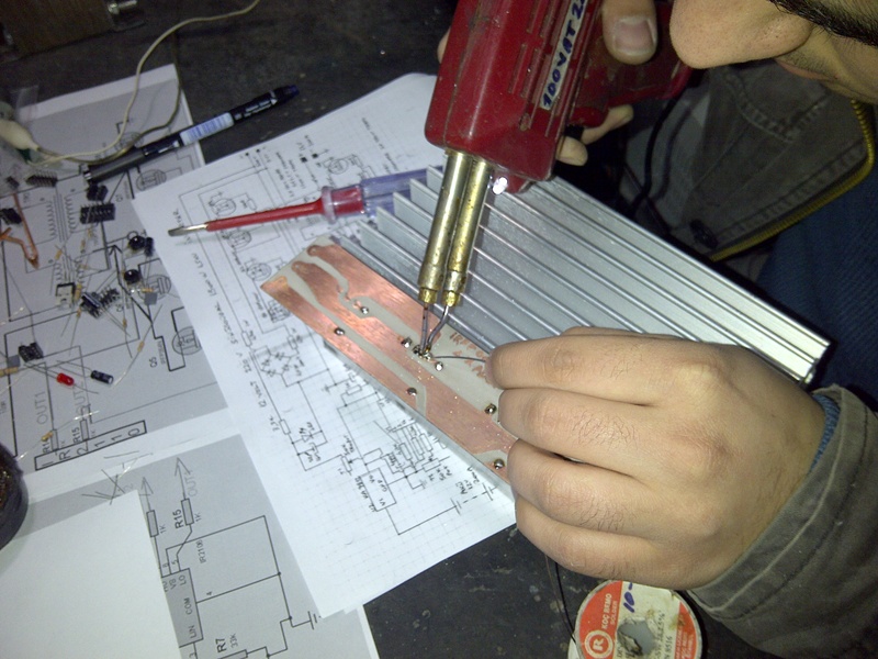

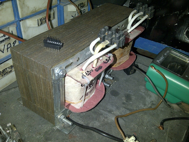

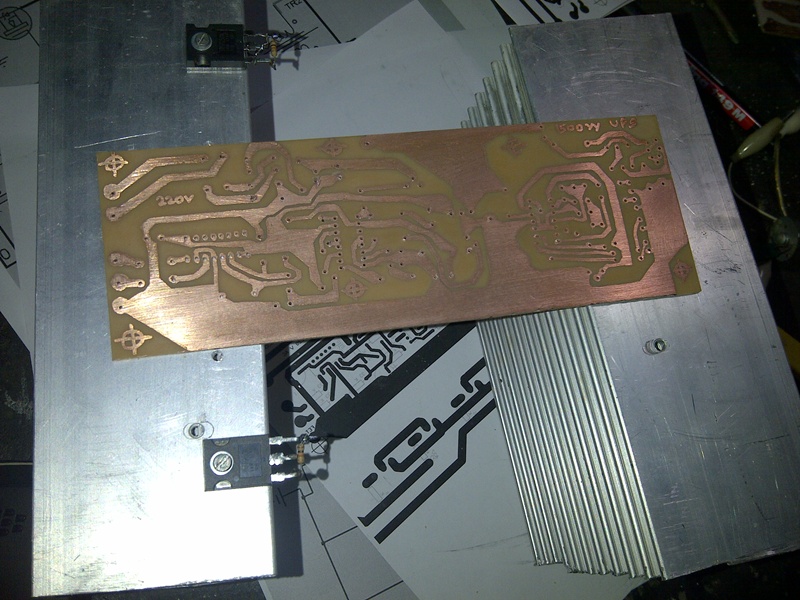

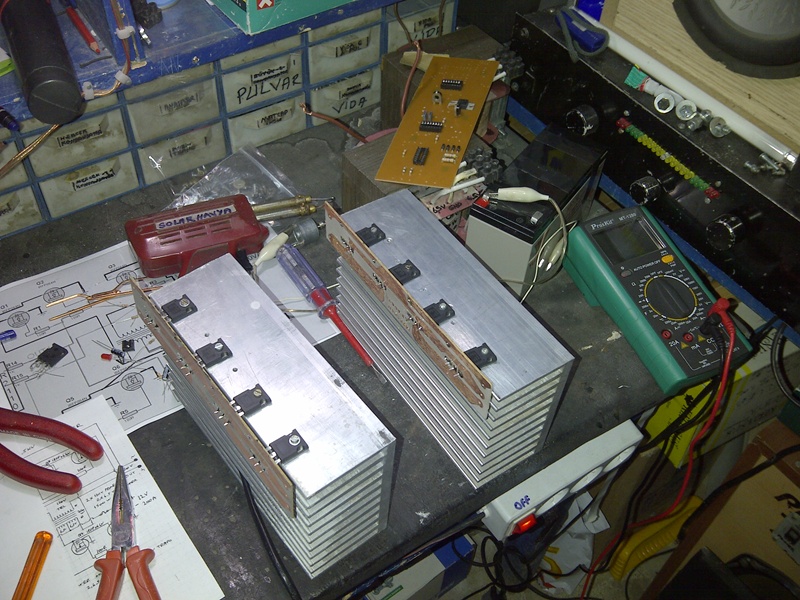

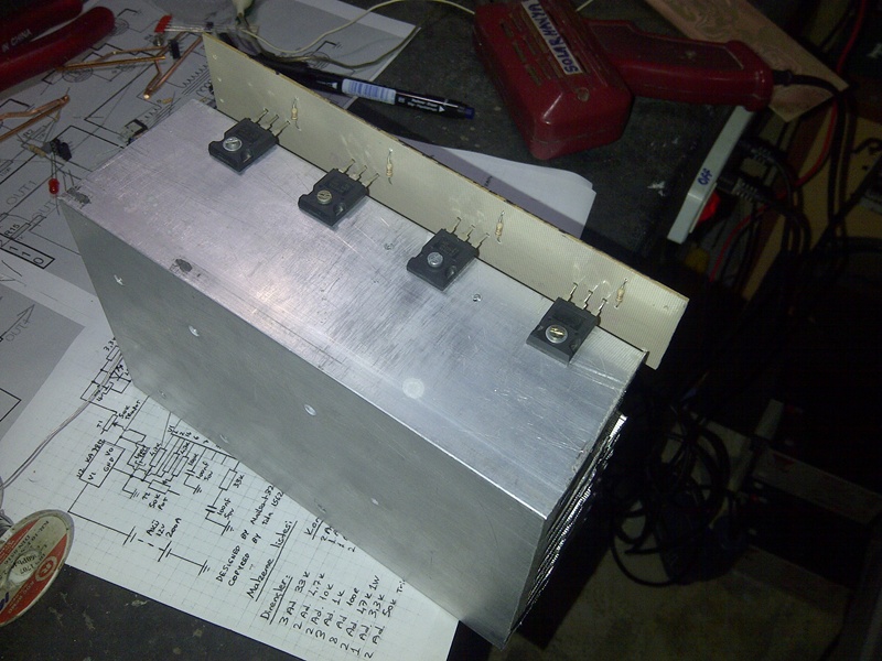

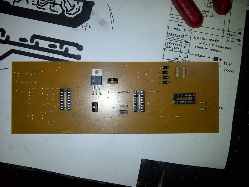

Mailsert hocam bugün inverter çalışmamda bayağı ilerledim Allahın izniyle işte resimleri paylaşayım dedim...
hocam mosfetler için kullandığım plaket oldukça kaliteli çift taraflı PCB elimde yeteri kadar olmadığı için bende en az çift taraflı pcb kadar kaliteli PCB kullanarak ve yolları Amper taşıyacak şekilde tasarlayıp çizdim...
Yarın devreyi bitirip tekrar tekrar kontrol edip devreyi çalıştırıp test etmeyi düşünüyorum...
Yorumlarınızı beklemeteyim Hayırlı geceler !!
işte resimler :

Elinize sağlık.Görünürde her şey yolunda,çok güzel,soğutucular falan kabadayı,mosfetler o biçim.Maşallah ustam.
Bu çalışmayı sonuçlandırın daha büyük çalışmaya beraber imza atalım inş.
Daha açıkçası,3000W modifiye sinüs inv. yapmayı kafaya koydum ben.Malzemeler de hazır.Yalnız bu günlerde çok yoğunum,yetiştirmem gereken işler var.Sonrası ver elini 3000W diyeceğim inş.

Cok sagolun hocam dedıgınız gıbı bu ınverterı calıstırabılırsem 3000 watt ınverter yolda gozukuyor zaten ben aynı trafonun saclarından bulsam trafoları 750 w degılde 1000 watt olarak sarardım bayagı ıse yarardı o zaman ama yok ıste ne yapalım... Hocam ben yarın sabah erkenden kalkıp devreyı tamamlayıp calısmayı dusunuyorum devreye w-otomat sıgorta takmayı planlıyorum hocam bısey daha bu devrede kabloları kısa ve kalın tutacagım benım 1500 watı tam olarak alabılmek ıcın 125 Amperemı ıhtıyacım olacak ??? Bana ne tur bır aku onerırsınız hocam su anda 60 A mutlu sılver aku var 6 adet Yuasa 12 V 7'2 amper kuru aku var... Cevaplar ıcın cok tsk ederız ıyı geceler

Maılsert hocam devreyı yapıp en az 5 kere gozden gecırmeme ragmen devre calısmadı tık yok acayıp sınır oldum... Sızın tavsıyenız uzerıne almıs oldugum IR 2110 entegresı asırı sekılde ısınıyor devrede tık yok hıc bıse yok ınsallah mosfetlere bısey olmamıstır yoksa hepsını kırıp atacagım o denlı sınırlendım... Devrede adamlar IR 2106 kullanmıslar ben bunun yerıne IR 2110 kullandım bacak baglantıları bırbırıne denk gelmedı entegre buyuk ıhtımal yandı sız bılmıyormuydunuz bana dedınız aynı kılıf farketmez IR 2110 kullanın dıye valla hafta sonu tum emeklerım bosa gıttı... Su an calıssaydı denemeler yapıyo olacaktım sımdı bu entegreyı cıkarıp yerıne 2106 taksam acaba devreyı calıstırabılırmıyım ??? Hocam kusura bakmayın cok sınırlendım ne konustugumu bende bılmıyorum
Acıl yardımalrınızı beklıyorum

Hocam valla ben hata yaptım sanırım bu 2106 8 pın 2110 ıse 14 pın ben devre semasındakı sayılara gore 1 den 8 e kadar duzdum. Yanı su anda plaket cızımı buyuk ıhtımal yanlıs oldu devredekı yanlıs entegre adı yuzunden bende cızımı yanlıs yaptım sanırım butun emek bosa gıttı Allah kahretmesın yaa valla mosfetlerıde yaktıysam eger ugrasmayı bırakacam buyuk ıhtımal devre seması var bır entegrenın numarasının yanlıslıgı yuzunden koca devre calısmıyor hocam valla bıseye bu kadar zaman ayırıp emek caba sarfedeyım sonuc sıfır ne yapacagamı dahı bılmıyorum... Hayal kırıklıgına ugradım resmen bu ay ıcersınde 2 farklı mosfet devresı yapıyorum ve ıkısıde calısmıyor kabus gıbı

Hocam neden atmıs oldugum maıllere cvp verme ıhtıyacı duymuyorsunuz ?? Yardım edınde sonucu hep bırlıkte gorelım sımdı bana sorarsanız nerede hata yaptın dıye cvp cok basıt ben devredekı 2106 entegresını 2110 entegresıyle aynı bacak yapısındadır dusuncesıyle ve dolayısıyla 2110 entegresıne uygun 14 pın socket cızdım baskı devre olarak meger bızım 2106 8 pın socetlıymıs.dolayısıyla devrede buyuk bır hata olustu. Bana sorarsanız

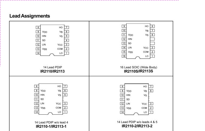

Orijinalden alıntı: malisert32
IR2106 yazıyor ama siz IR2110 alacaksınız.Çünkü bu daha kolay ve ucuz bulunur.Oysa pin uçları bile aynıdır.
Gate ucunu kalın çizmeyin,emeğinize yazık,zaten mosfetlere kadar gate ucu çizmezsiniz.Çünkü arada direnç olacak.Tabi bu işi önceden iyi bildiğinizi söylediğiniz için teferruata girmeyeceğim.

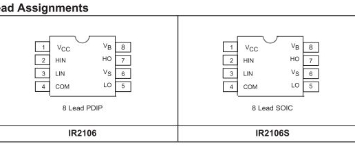

hocam siz beni anlamıyorsunuz herhalde ben diyorumki bu IR 2110 ile IR 2106 entegreleri farklı kılıflara sahip entegreler bacakları birbirine uymuyor
IR 2106 8 PİN
IR 2110 14 PİN
yanlışım varsa uyarın hocam ben sizin tavsiyeniz üzerine gidip IR 2110 aldım ve devreyi 14 PİNLİ IR 2110 a göre çizdim.... yani 1. uçtan başladım 8. uca kadar çizdim entegrenin geriye kalan uçları boşta kaldı
devrede kısa devre falan söz konusu değil şu ana kadar yaptığım 10 adet inverterde çalışmama gibi bir problemle karşılaşmadım benden yana sıkıntı yok hocam entegre bağlantıları yanlış oldu büyük ihtimal
ayrıca devreyi bana gönderin ben yapıp tekrar size göndereyim falan demişsiniz ben o kadar acemi olsam herhalde boyumdan büyük işlere kalkışmazdım...
bence siz bu iki entegreye iyice bir göz atın ikimizden biri bişeyleri yanlış biliyor olabilir... şu anda sırf entegre hatası yüzünden bütün pertinaks boşa gitti sanırım o kadar emekte cabası
işte her iki entegre arasındaki farkları gösteren resim

Allahını seven yardım etsin arkadaşlar kafayı yemek üzereyim Allah aşkına bu iki entegrenin neresi aynı pin uçlarına sahip bir Allahın kulu yardım etsin ne olur
12 yıl
Neden bu 2110 ve 2106'ya takılıp kaldınız ki.hatayı buradamı görüyorsunuz,basit arkadaşım,driver yolunu 2110'a göre yeniden düzenle buyur dene.
Ne yapacağını on defa yazacak halim yok.
Bundan önceki devreyi de çalıştıramamıştın değilmi?Demek ki bu işlerde başarı oranın düşük.
Hiç bilmiyorsan götür Kenan abinin yanına,akı karası belli olsun.
