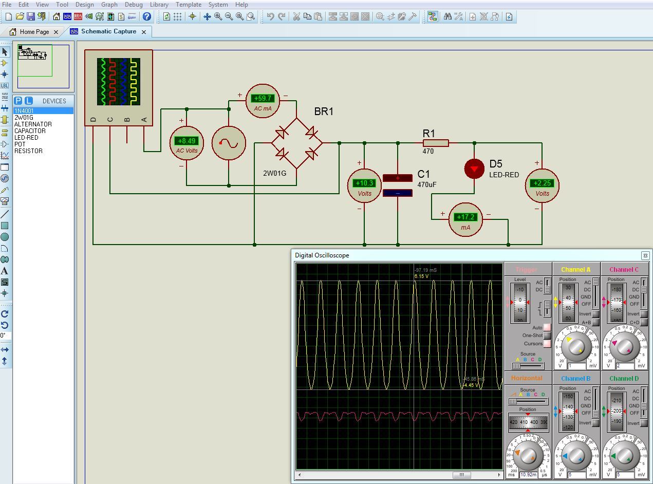

yaptığım simülasyonlar sonucu 12V AC veren bir trafo, 470 ohm direnç, 470uF kapasitör ve 4 adet 1n4001 ile doğrultulmuş sistemden 50-60 mA arası çekiliyor. direnç kullanılmadığı zaman led çok akım çekiyor. bunu kontrol altına almak için kesinlikle bir direnç gerekiyor. simülasyon resimlerini koyuyorum birazdan.
Devrede giriş 12V AC 50 Hz. Girişi okuduğum zaman neden 8.49 volt görüyorum ? ayrıca DC ye çevrilmiş halide 10.3 çıkıyor. Neden böyle çıktı değerler sizce ?
@Nipp10 simülasyonlarda tam tersini görüyorum nedense en iyisi gerçekte deneme yanılmayla bulmak galiba

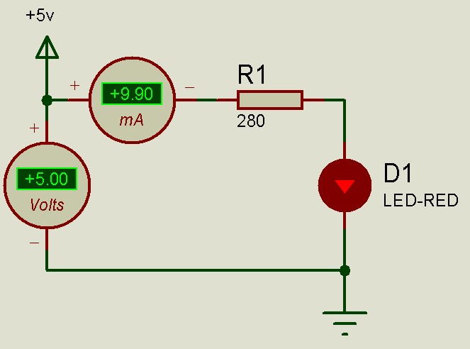

Şartları belirlersek..DC 5v-50v arasında bir besleme seçerek bir (1) adet kırmızı led yakacağız. Hangi besleme voltajını seçmeliyiz ki?...220v tarafında en az akım çekilsin ve Led en parlak şekilde yansın. Ben böyle anladım.İnşallah doğru anlamışımdır. Çünkü mesajlarda çok farklı yorumlar yapılmış.
Bir led'in çalışma koşulları bellidir. LED kaç voltta çalışır, ve ne kadar akım çeker? (En iyi şekilde yanması için, teknik verilere uyulmalıdır.)
Bizim LED imiz için bilinen sadece bir adet "kırmızı led" olduğudur. Biz bilinmeyen değerleri Kırmızı Led için Volt= 2.2v, Akım= 10mA olarak kabul edeceğiz.
Burada bizim için verilen kaynak voltajı 5v - 50v arasıdır. İstenilen bu ledi düşük voltajla mı beslediğimiz de yoksa yüksek voltajla beslediğimiz de trafodan az çekilecektir.
Ledin yanma koşulları sabittir, ve harcadığı güç... 2.2v X 10mA = 22mW (Teknik verilerine göre)
Bu ledi (bize verilen 5v-50v arasındaki)voltajlar dan hangisi ile beslersek en az akımı çeker?(220 volttan)
5v ile devreye bağlarsak......5v-2.2v= 2.8v direnç üzerindeki gerilim....seri bağlanacak direncin değerini R=2.8v/0.010A=280 ohm olarak buluruz.
24v ile devreye bağlarsak...24v-2.2v=21.8v direncimizi R=21.8/0.010=2180 ohm olarak buluruz.
50v ile devreye bağlarsak...50v-2.2v=47.8v direncimizi R=47.8/0.010=4780 ohm olarak buluruz.
Led'in değerleri aynı olduğuna göre dirençlere göre duruma bir bakalım...
5v 280 ohm seri dirençle devre~10mA akım çeker.
24v 2180 ohm seri dirençle devre~10mA akım çeker.
50v 4780 ohm seri dirençle devre~10mA akım çeker.
Trafodan çekilen (220v) akıma bakacak olursak......
Vp/Vs=Is/Ip ye eşittir. buradan...Ip(220v akımı)=Vs(sekonder voltajı) x Is(10mA)/Vp(220) bulunur.
5v için Ip= 5 x 0.01/220=0.23mA (verilen voltaj aralığı değerlerine göre 220v tarafından en az akım 5v ile çekilir...)
24v için Ip=24 x 0.01/220=1.09mA
50v için Ip=50 x 0.01/220=2.27mA

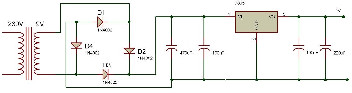

Herhangi bir köprü diyot kullanabilirsin. Devre, gerek volt, gerekse akım olarak zaten düşük güçte. (4 Adet 1N4002 ile de köprü yapabilirsin) .Kondasatör olarak da 220uF-470uF arasında herhangi bir değeri seçebilirsin.
Ancak, doğru bir 5v devresi yapmak istersen böyle bir devre yapmalısın.....Devrede78L05 de kullanabilirsin.
NOT: Hesaplanan dirençleri standart olarak bulamayabilirsin..bu durumda 280R yerine 330R, 2180R yerine 2200R (2K2),4870R yerinede 5100R (51K) kullanabilirsin. (Bu direnç değerlerine görede hesaplarda büyük sapmalar olmaz.)

Önerilerinize uyarak 5 volt DC yi uygulayacağım. Fakat verdiğiniz resimde şebeke voltajını öncelikle 9 volt AC ye düşürmüşsünüz. Buda DC ye çevrildiğinde 13 volt'a yakın bir değer veriyor. Sonra bunu 5 volta 7805 ile düşürüyorsunuz. Tabiki devre güzel ve gayet stabil çalışıyor fakat akım yönünden baktığımızda da verimli doğrumuyum ? Ben hesaplamalarımda 220 yi önce 12 ye düşürüp sonra sadece 470 lik bir dirençle ledi sürmek en hesaplısı oluyordu. Galiba hesaplarım yanlış Aslında hesap demeyeyim simülasyon diyebilirim. Üstlerde resminide koymuştum onun hakkında yorum yaparsanız çok sevinirim.
