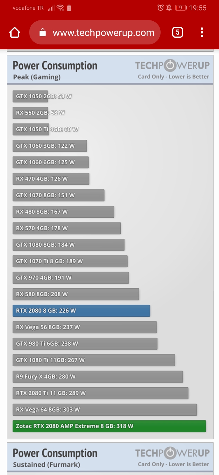

Burdaki değerlendirmede kartın ne kadar çektiği ortada. 308w asılmış oyun esnasında. Hadi az çeken bir aib partner model olsun 280w. Bunlar da oc yapılmamış halleri. Rtx2070den sonrası ciddi güç tüketimine sahip kartlar. Ancak ona göre de performansı var. Kullandığın psunun bir 12v lık railden verdiği akım kurtarıyor mu ona bakmalı arkadaş. Pci express sorundan çektiği 75w gücü düşersek 225w güç çekebilir bu kart. Güvenli tarafta kalmak için 20 amperlık bir çıkış olması lazım o slotta ve muhtemelen de vardır.
Not: o psu tek çıkıştan da o gücü verir ancak kabloya yüklenmenin bir mantığı yok. Hazır mevcutken ikinci Pci express kablosunu da kullanın.
