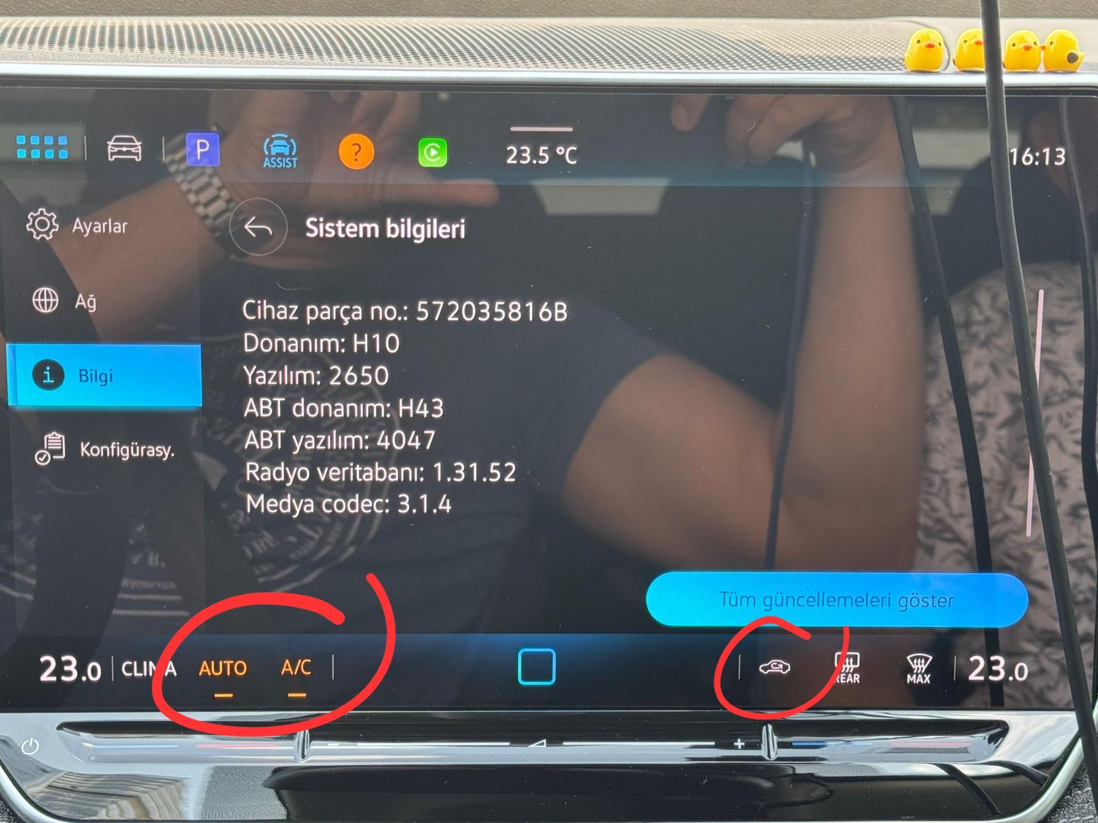

Altta işaretlediğim butonlar gelmiş. Basılı tutarak değiştirilebiliyorlar. Sadece klima için kısayollar var.
Araç impression bu arada. Yani donanıma bakmıyor bu kısayollar.
Bu mesaja 3 cevap geldi.

Eski sürüm bende sadece soldakiler var ve iki tane. böyle hepsi olsa daha güzel tabi. ekrandan klima ayarı yapmak işkence. klimaya gir vs. 6 tane kısayol ile baya açmadan halledilir gibi

Çok teşekkür ederim. Ben sağ tarafı kullanamıyorum, sadece auto alanı yeniden programlanabiliyor.
