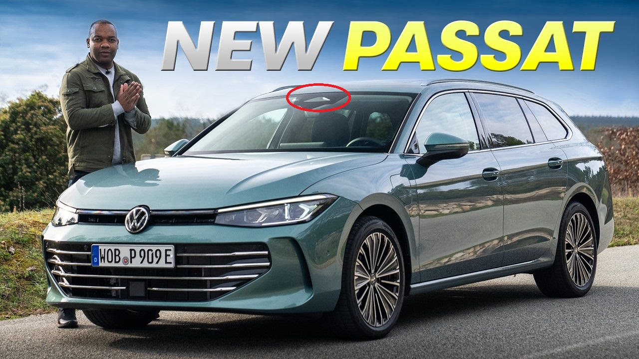

Travel assit için ön camın üstünde ücgen gibi bir alan var. Orada kamera olmalı. Yoksa takılmalı. Logodaki kamera Çevre görüş yani 360 derece için.

Bu üçgenin içinde kamera var gibi geldi benim aracımda fırsat bulursam bir fotografını çekeyim. Bu özellikler açtırılabilirse süper olur
Bu mesajda bahsedilenler: @malioner06
