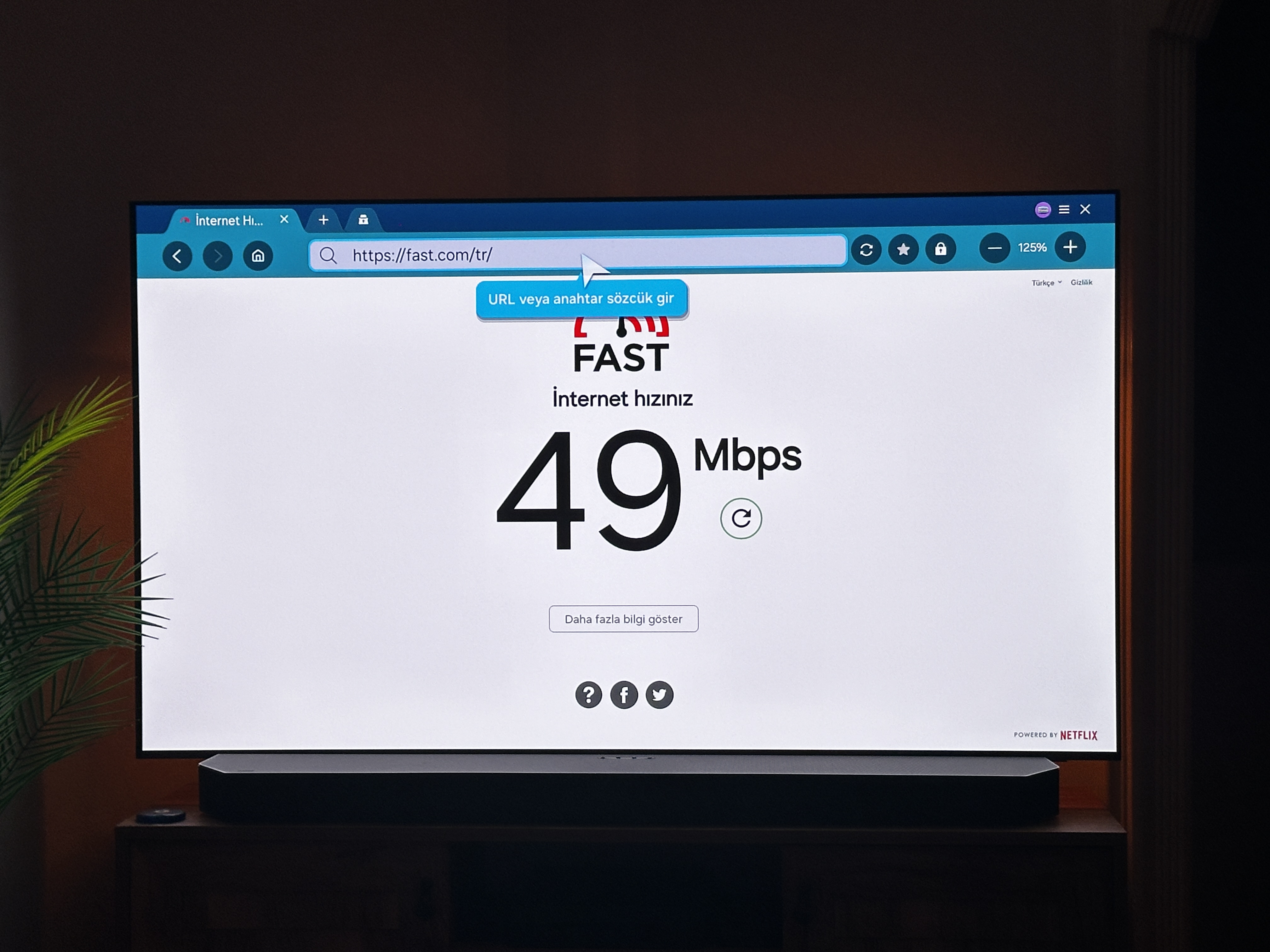

Arkadaslar 77s90c wifi adaptoru genel olarak sorunlu ya da zayif mi?
500gb fiber hiz wifi ile 5ghz kanaldan 3-4 mb, 2.4ghz kanaldan 20-25 aliyor. benim cihazda mi problem var?
yoksa herkes ethernet kablosu takili mi kullaniyor?

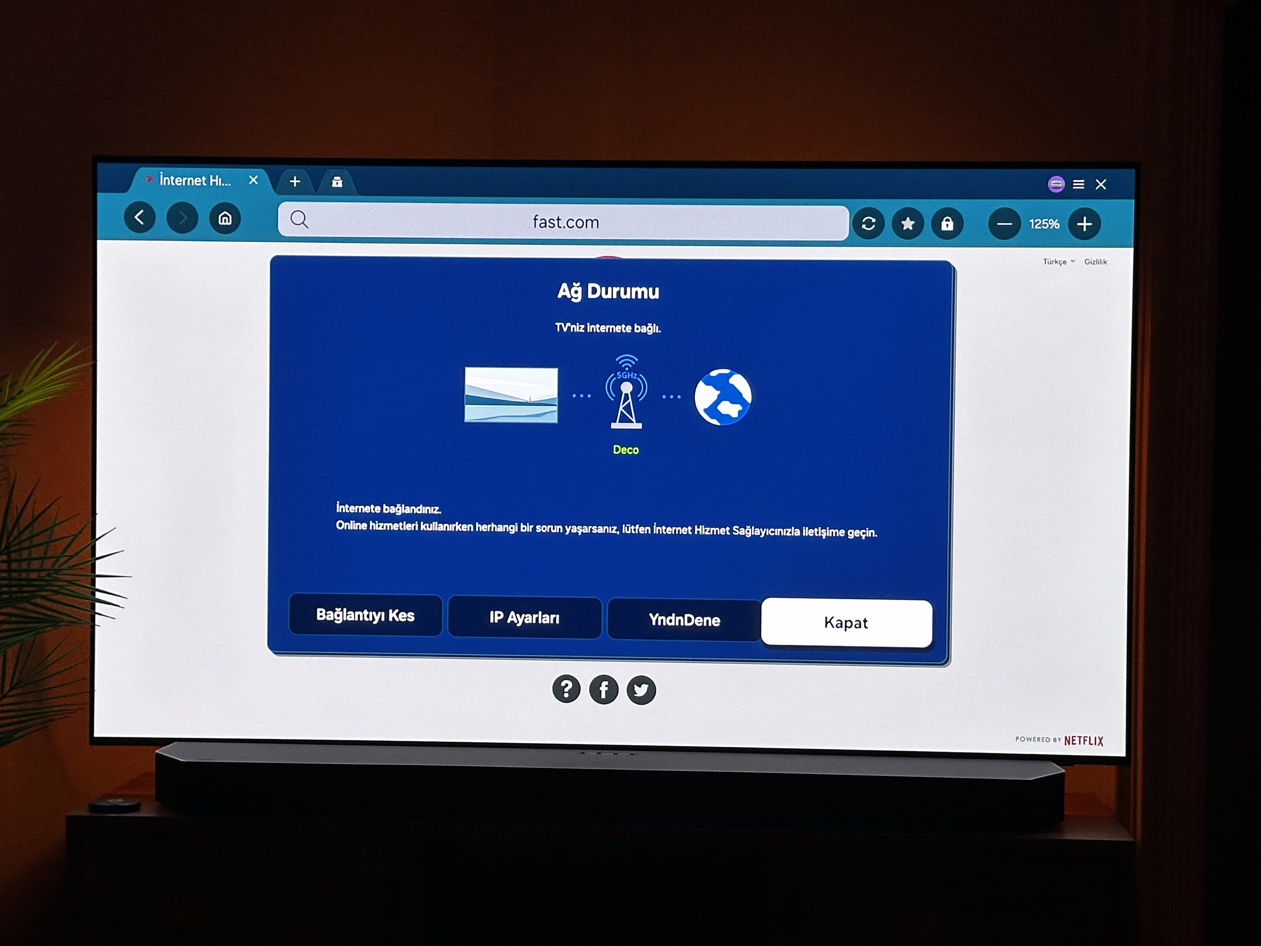

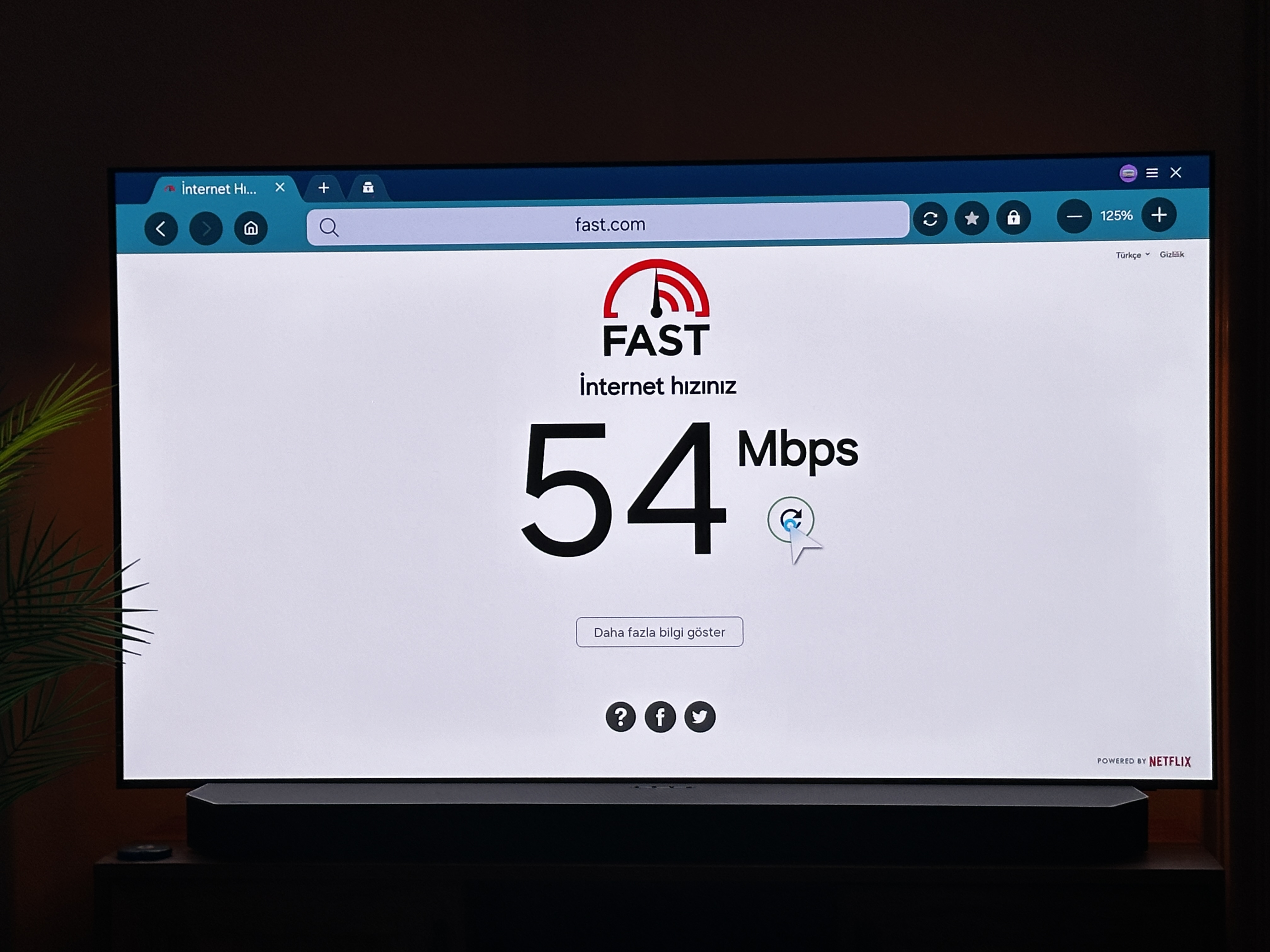

Bende merak ettim test yaptım. Kullandığım internet hızım 50mbps
