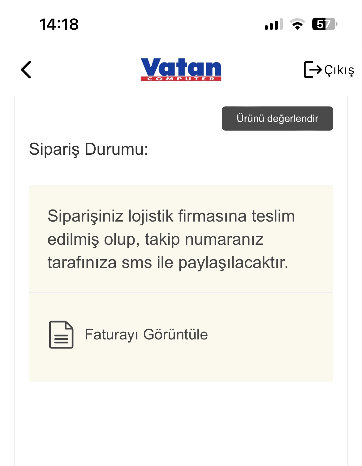

Şaka gibi benim tv hala gelmedi üstadım. Siz eksikleri tamamladınız mı kapanma arka planlanda çalışanlar gibi şeylerden muzdariptiniz. Yoluna girdimi her şey. Biz epey konuşucaz sizle gibi😀
