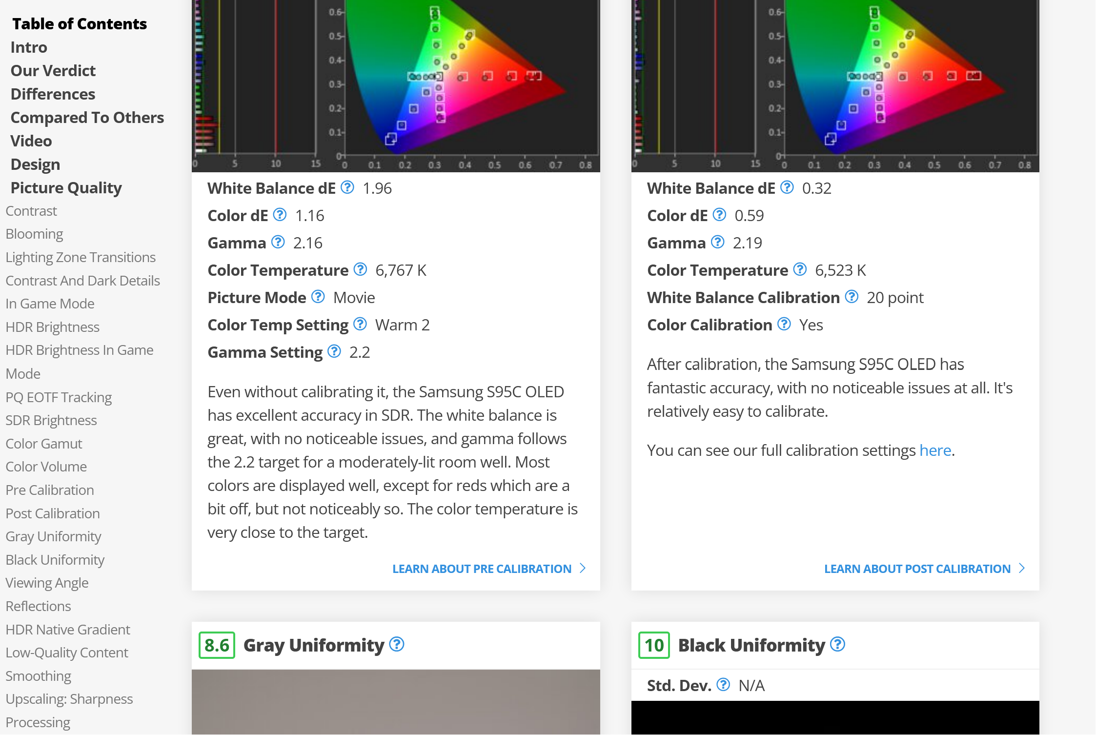

Aslında nette o kadar çok malumat kirliliği var ki ayırt etmek zor, ratings gibi ciddi ve tarafsız mecralara bakmak lazım:
"Kalibre edilmeden bile Samsung S95C OLED, SDR'da mükemmel doğruluğa sahiptir. Beyaz dengesi harika, gözle görülür bir sorun yok ve gama, orta derecede aydınlatılmış bir oda için 2,2 hedefini iyi takip ediyor. Biraz soluk olan ancak fark edilmeyen kırmızılar dışında çoğu renk iyi görüntüleniyor. Renk sıcaklığı hedefe çok yakın."
"Kalibrasyondan sonra Samsung S95C OLED, gözle görülür hiçbir sorun olmaksızın olağanüstü bir doğruluğa sahiptir. Kalibrasyonu nispeten kolaydır."

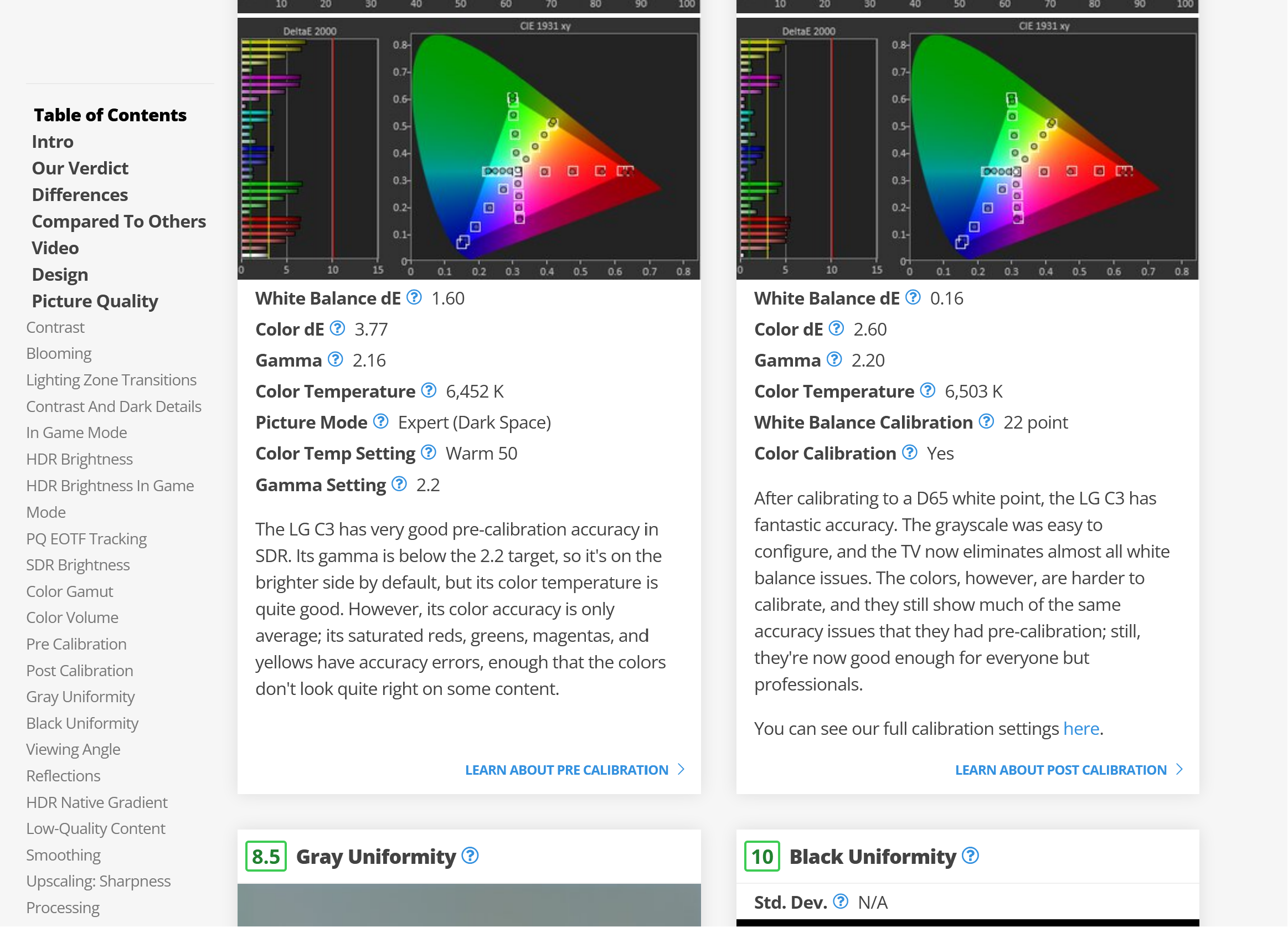

Karşılaştırma açısından bu LG C3 için olan aynı test, kalibrasyonla giderilmeyecek sorunlar yok yani:
"LG C3, SDR'de çok iyi bir ön kalibrasyon doğruluğuna sahiptir. Gaması 2,2 hedefinin altında olduğundan varsayılan olarak daha parlak taraftadır ancak renk sıcaklığı oldukça iyidir. Ancak renk doğruluğu yalnızca ortalama düzeydedir; doymuş kırmızılar, yeşiller, macentalar ve sarılar, renklerin bazı içeriklerde pek doğru görünmemesine yetecek kadar doğruluk hatalarına sahiptir."
"D65 beyaz noktaya kalibre edildikten sonra LG C3 olağanüstü bir doğruluğa sahiptir. Gri tonlamanın yapılandırılması kolaydı ve TV artık neredeyse tüm beyaz dengesi sorunlarını ortadan kaldırıyor. Ancak renklerin kalibre edilmesi daha zordur ve hâlâ ön kalibrasyonda yaşadıkları doğruluk sorunlarının çoğunu gösterirler; yine de artık profesyoneller dışında herkes için yeterince iyiler."
