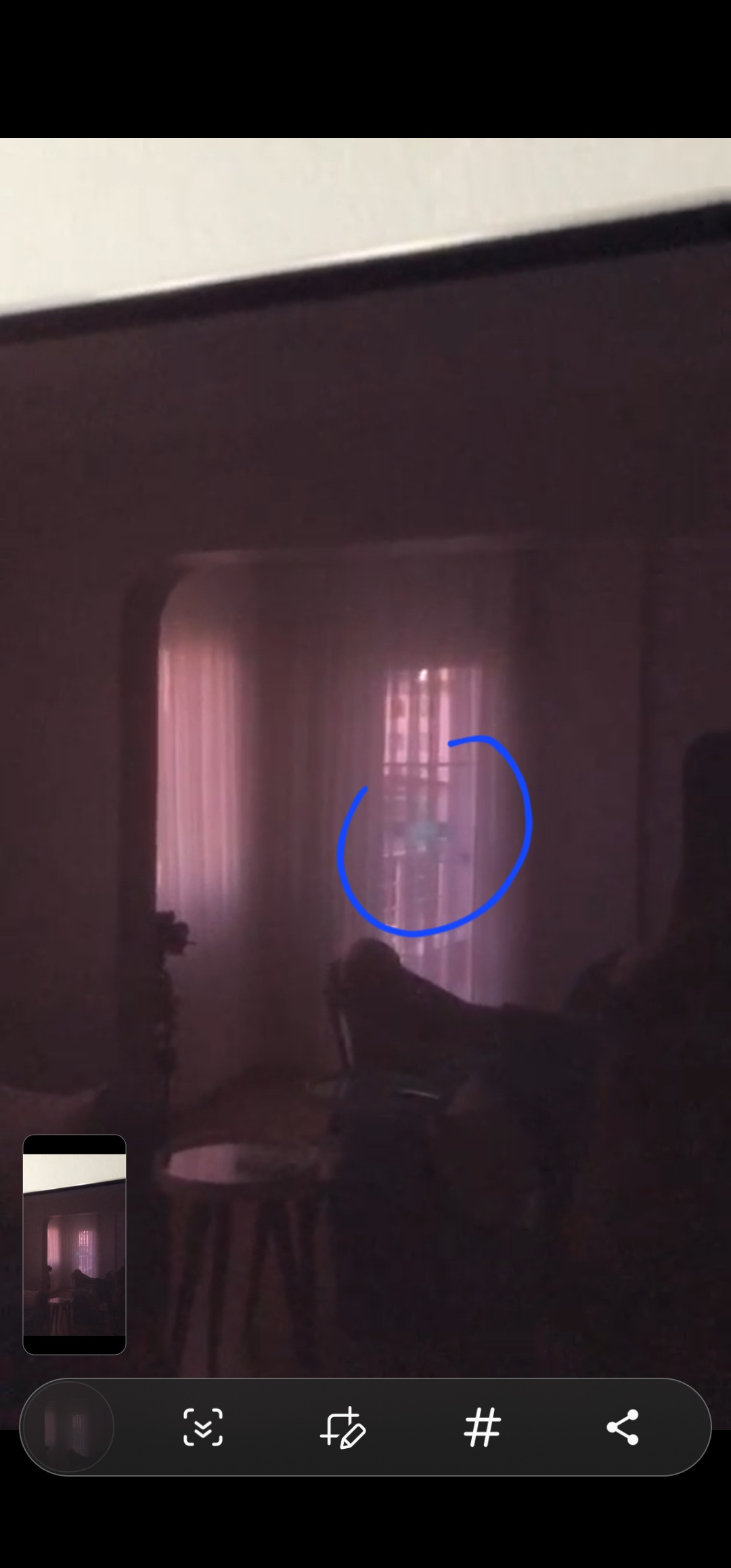

Yok arkadaşlar hiç bir sıvı teması yok kesinlikle parmak izini fark ettiğimde kuru mikrofiber bez ile sildim üst katmanı gitti ama altta gün ışıgında belli olan mavi izi kalıcı gitmiyor < Resime gitmek için tıklayın >
11 ay
Evet maalesef belli olmakta. Tabi şimdi burada bazı arkadaşlar yanlış temizlemiştir vs gibi yorumlarda veya tahminlerde bulunabiliyor ancak çok titiz ve dikkatli bir kullanıcıyım. Olan şu ki televizyon açıkken biri bir şekilde dokunduğunda ve parmak izi kaldığında kapattığımda fark edip kuru mikrofiber bez ile siliyorum. Parmak izinin üstü yağlı buğulu görünen kısmı gitse de altında mor mavimsi tam parmak izi boyutunda kalıyor. Almayı düşünen varsa bu cihazı iki kere düşünsün lütfen. Servisi çağırdım, geldiklerinde onlara da durumu anlattım. Onlar da hem benim aldığım bezler ve yanında getirdikleri bezler ile de denediler ve çıkmadı. İlginç yorumunu yaparak resimleri çekip merkeze ileteceğiz diye çıktılar. Yanlarında getirdikleri süngeri kesinlikle ekrana sürdürmedim. Sihirli sünger midir nedir, buradan da bir arkadaş bana önermişti. Aldım ve aşındırıcı olduğunu gördüğümde hiç kullanmadım. Servise de kullandırtmadım. Bu problemi yaşayan ve sihirli sünger kullanmak isteyen varsa da kullanmasın. Kendim kimya mühendisiyim, bu sünger aşındırıcı ve mikro çiziklere yol açacaktır. Fiber bezden başka hiçbir şey sürmeyin ekranınıza.
