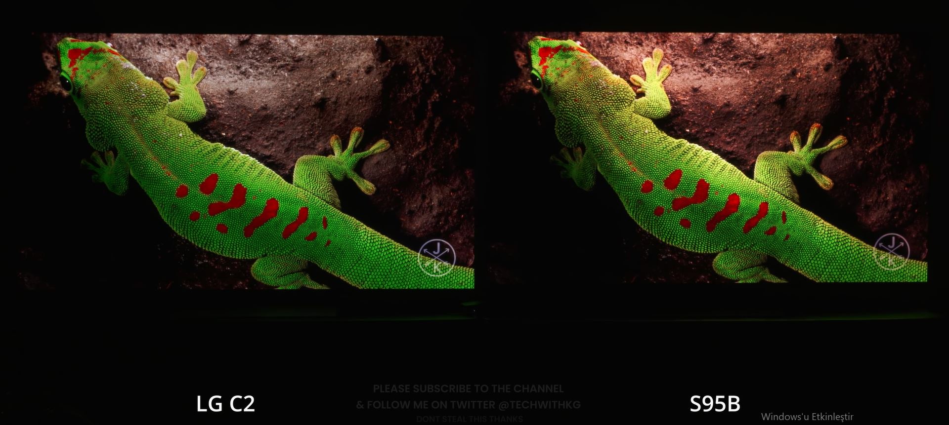

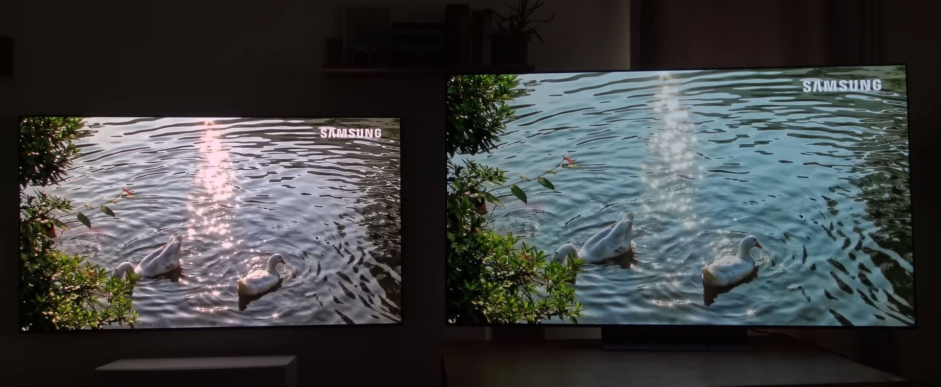

C2 ile S95 arasında nasıl bir fark yaşadınız 5 aylık kullanımda?
Bu mesajda bahsedilenler: @axXxo
2 yıl

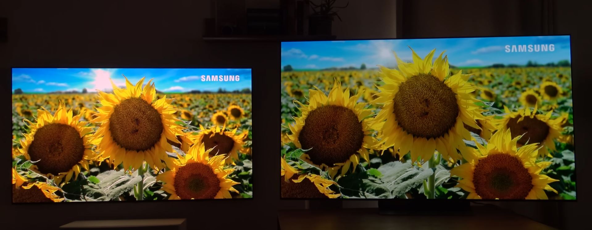

S95B ile C2 arasında, QD-OLED'in getirileri haricinde, beyaz ve beyaza yakın renklerde parlaklık farkı da var. LG G2 - C2'deki parlaklık farkı gibi.
Yani aradaki farkın bir kısmı S95B'nin daha üst sınıf TV olmasıyla alakalı. S95 serisi, sınıf olarak G serisinin dengi.
Beyaz parlaklığında, özellikle aydınlık sahnelerde C2'yle ciddi fark oluşabilir. (Mesela sahil görüntüsünde, güneşin parlaklık seviyesi gibi.)
< Bu mesaj bu kişi tarafından değiştirildi False King -- 30 Nisan 2023; 16:45:47 >
Eski kullanıcı adı: Castle Bravo
Bu mesajda bahsedilenler: @kaybolanpena
2 yıl
Parlaklık konusuna fazla takıyorsunuz bence veya benim gözlerimde bir problem var. Parlaklık %30’un üstünde olduğunda gözümü tırmalıyor adeta görüntü. İzleme aktivitesi yerini acı çekmeye alıyor bende.
Şöyle söyleyeyim; tvyi genelde gece ve düşük parlaklıkta kullanıyorsanız nit mit sallayın, en uygun oled tvyi alın geçin. Hatta göz sağlığınız ve uyku kaliteniz için tvyi özellikle karanlık ortamda minimum parlaklık ve sıcak tonlarda kullanın. Tabi bu qd oledin beyaz avantajını elemek demek oluyor.
Salonda S95B, odamda C2 var. Düşük parlaklık seviyelerinde fark hissetmiyorum. Sadece parlaklığı fulleyince s95b’deki qd-oled farkı ortaya çıkıyor ama dediğim gibi, bir televizyonu o parlaklıkta kullanmak benim için imkansız.
İşin özü; paranız kısıtlı ise C2 alın geçin. Üstelik tizen denen ucube sistem ve rezalet kumanda yerine webos gibi bir nimet ve harikulade LG kumandası kullanırsınız. Çok ciddi söylüyorum, LG kumandası bile başlı başına lg tv alma sebebidir. Samsung bir kumanda yapmış; kısıtlı özelliklerini geçtim, sürekli takılır, arada tepki vermez, güneş veya oda ışığında şarj olduğunu iddia eder menüden bakarsın pil %90 der, bir süre sonra yine tepki vermez bu sefer bir bakarsın ki şarjı bitmiş.
Muhteşem bir paneli bu tarz detaylarla mundar etmiş Samsung. Deneyim dediğimiz şeyde tam olarak budur zaten. Bu can sıkıcı detaylar, qd oled farkının önüne geçiyor bende. Saf tekniğin yanı sıra siz de deneyim odaklı bir kullanıcı iseniz LG’de daha mutlu olacağınıza eminim. C2’yi kendi odama kurma sebebim de budur. Artı olarak C2’nin siyahları daha çok hoşuma gidiyor.
Naçizane C2/G2-S95B kıyaslamam bu şekildedir. Saygılar

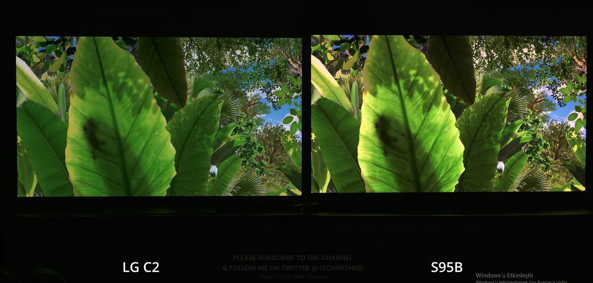

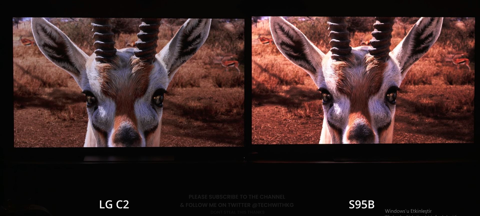

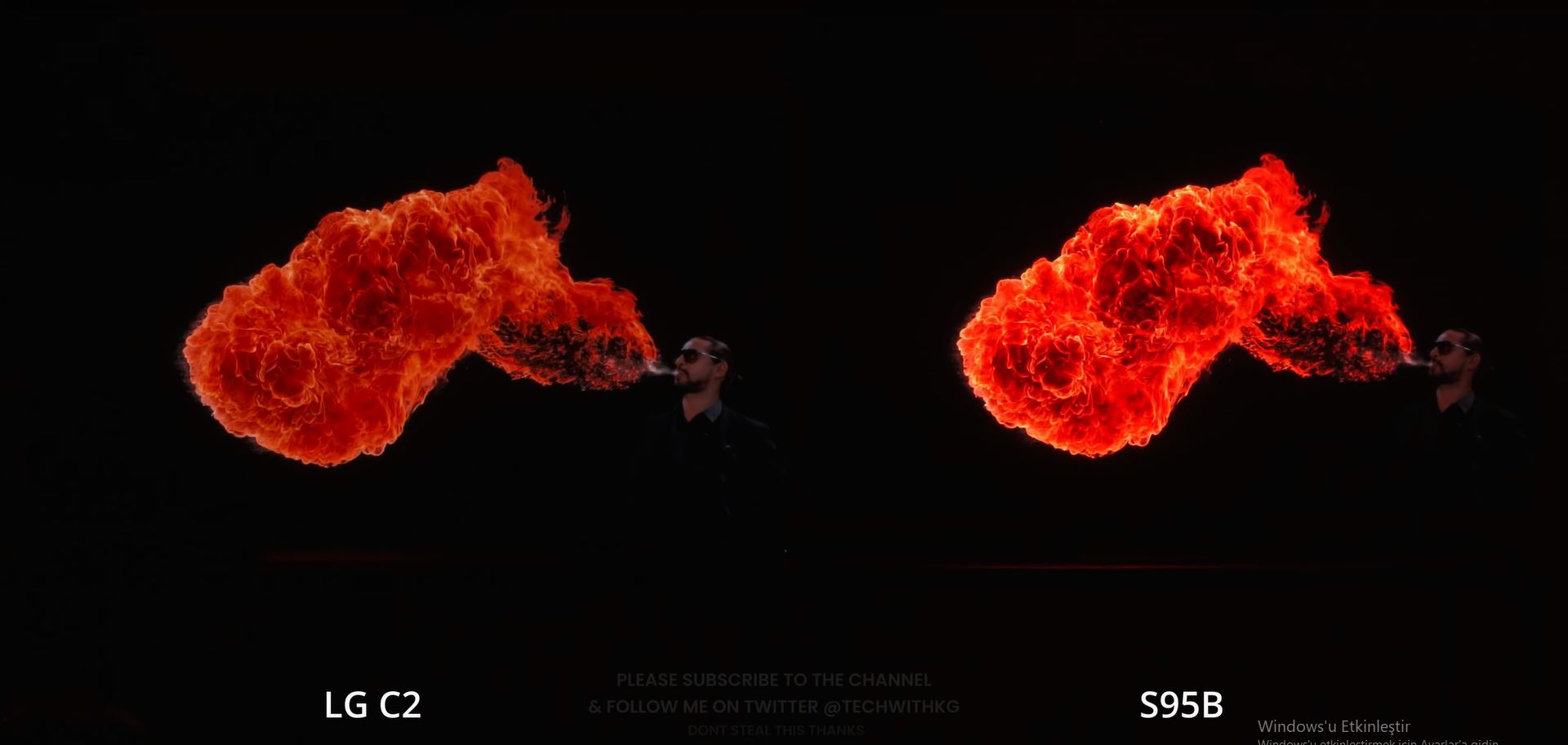

hocam burda yazanlara bakmayın yıl olmuş 2023 kalkıpta hiçbir rengi olduğu gibi gösteremeyen tv ye para vermeyin parlaklık farkıda oyunlarda vs bahsedildiği kadar az değil aradaki fark olayı parlaklıkta değil tam olarak renk tonları c2 woled olduğu için yüksek ve düşük parlaklıklarda renkleri olması gerektiği gibi göstermiyor...
