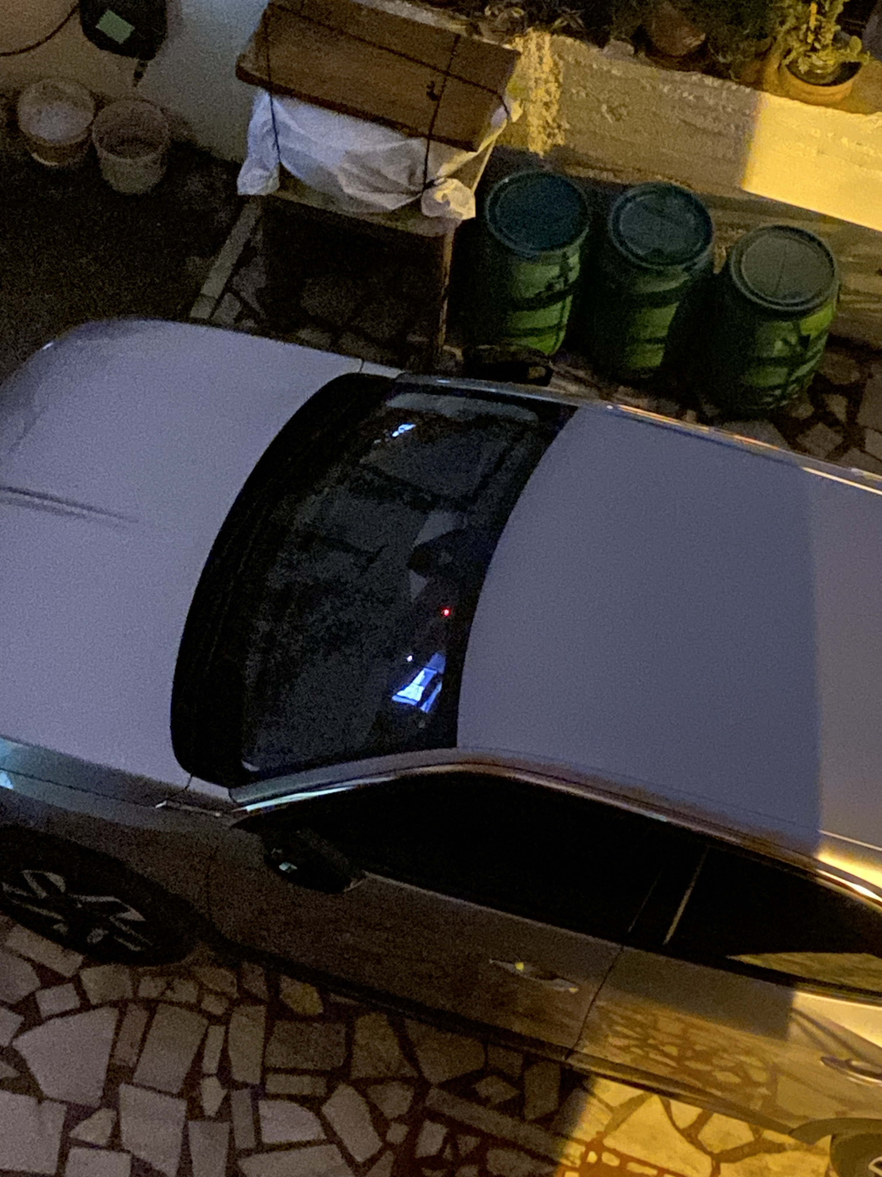

Çok garip bir durumla karşı karşıyayım sizlerle de paylaşmak istedim, aracı kitledim eve çıktım 3-4 saat sonra hava almak için balkona çıkıp garaja doğru baktım arabanın sadece orta taraftaki ambiyans aydınlatması yanıyordu sonra söndü yaklaşık 30 dakika sonra tekrar yandı ve tekrar söndü, bu sabah da arabaya binmek için yanına yaklaştığımda kapıların açık olduğunu gördüm kitlediğimden emindim ama herhalde unutmuşum diye geçiştirmiştim. Fotoğrafını da ekledim gerçekten çok şaşkınım

@ErenGökgöz XVXRR Geri park ile ilgili yazınızı şimdi gördüm. Park sensörlerinden ses gelmiyorsa eğer, aracı geri vitese takıp, orta ekranda sağ üstteki çarktan ses ayarı yapılabiliyor, kontrol etmenizi tavsiye ederim.
Yine orta ekranda ayarlardan (adını hatırlayamadım şimdi) anahtarla anahtarla giriş-çıkışı aktif edin bence. Ben de anahtarla kapatıyordum ama her defasında dönüp aracı kontrol etmek zorunda kalıyordum. Şimdi kapılar kilitlendikten sonra sesli uyarısı var, onu duymak yeterli.
Bir zaman bende (belki 1 ay bile olmamıştı alalı) ön gündüz ledlerinin, araç kilitli olduğu halde yandığını gördüm fakat cins cins işler, park etmeden hemen önce sinyal koluna yanlışlıkla dokunmuştum, sürücü ekranında sinyal lambası sürekli yanıyor gördüm, kolu kaldırınca ledlerde söndü. Demem o ki belki o tarafın kapısı açık kalmıştı, belki camı açık kalmıştır, kim bilir belki sizde de sinyal kolu takılı kalmıştır

Bende bütün sistemler aktif anahtarsız giriş de aktif yine de böyle ara sıra yapıyor özellikle arabaya ilk binerken kapıyı açıyorum birden arabayı p pozisyonuna alın diye ötüyor sonra birden kayboluyor ve o sıra araba parkta oluyor gibi gibi şeyler var, geri geri ses geliyor ben kendim sıkışık trafikte rahatsız olduğum için kapatıyorum sonra açmayı unutuyorum yoksa sesten yana problem yok, ayrıca sizin bahsettiğiniz şey aracı sağ virajın kör noktasına koyduğunuzu varsayalım gece de hiç ışık, sokak lambası vs olmadığını varsayalım bu durumda aracı kapatınca sola sinyal verdiğimiz zaman sol far grubunu aktif ediyor aracın belirgin olması için ben bu özelliği kullanıyorum ışıksız alanlarda ama dün gece öyle bir şey yoktu iç ışıkları yanıp yanıp söndü ve çok acayip bir şey daha oldu evde video izlerken birden ses kesildi bluetooth a baktım araç kapalıyken arabaya bağlanmış gerçekten inanılmaz şaşkınım 😁

3 yıl (645 mesaj)
Anahtar belli bir mesafedeyse aracın orta tuşlardaki aydınlatmaları yanıyor. Anahtar üzerinizdeyse yanmış olabilir ya da balkon kapınız açıldığı için anahtarın kapsamasına girmiş olabilir. İkinci konudan emin değilim anahtar kapı koluna temas edince araç sanırım açılıyordu ama sizde temasta olmadan mı açıldı ?

Evet annem 2 gündür söylüyor araç sabah açık diye ve anahtar araca çok uzak 4. Katta oturuyorum ve aracın tam aksi yönünde anahtarı asıyorum, araçta hem anahtarsız giriş açık hem de gece denemek için ben kendim elimle de kilitliyorum sabah geldiğimizde açık oluyor bu sabah yapmadı ama önceki iki sabah açık karşılaştık bir diğer problemim araca ilk binişte birde vitesi p pozisyonuna alın diye uyarı verip gitmesi bunu sürekli yapıyor belli ki elektriksel bir problem var randevu aldım bakalım ne olacak (Yaklaşık 2 hafta öncesinde bir ses şikayetinden de bahsetmiştim klima hortumlarına izolasyon yapmışlardı geçti demiştim ama araç yükteylen yine o zırıltıyı duydum ona da baktıracağım tekrar)
