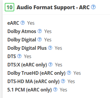

PS5 ile atmos çıkmıyorsa benzer sorunları yaşıyoruz sanırım. Soundbar'da earc yazsa da nedense olmuyor. Büyük ihtimalle sizde de PS5'te çoklu kanal pcm çalışmıyordur.
Netflix vb. gibi daha düşük kalite ses kullanan kaynaklarda sorun yok ama indirip de izlemek istediğim filmlerde soundbar'a ses (truehd atmos) aktarılamıyor. Bu soundbar belli ki Philips tv'lerle tam düzgün çalışmıyor.
Yukarıdaki resim Rtings'in incelemesinden. Soundbar earc ile bağlandığını yazsa da "Earc only" yazan formatların hiçbiri çalışmıyor bu tv'de. Yeni modellerin çalışıp çalışmadığını öğrenebilsem keşke.
