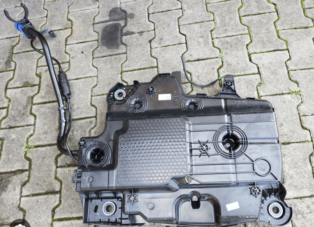

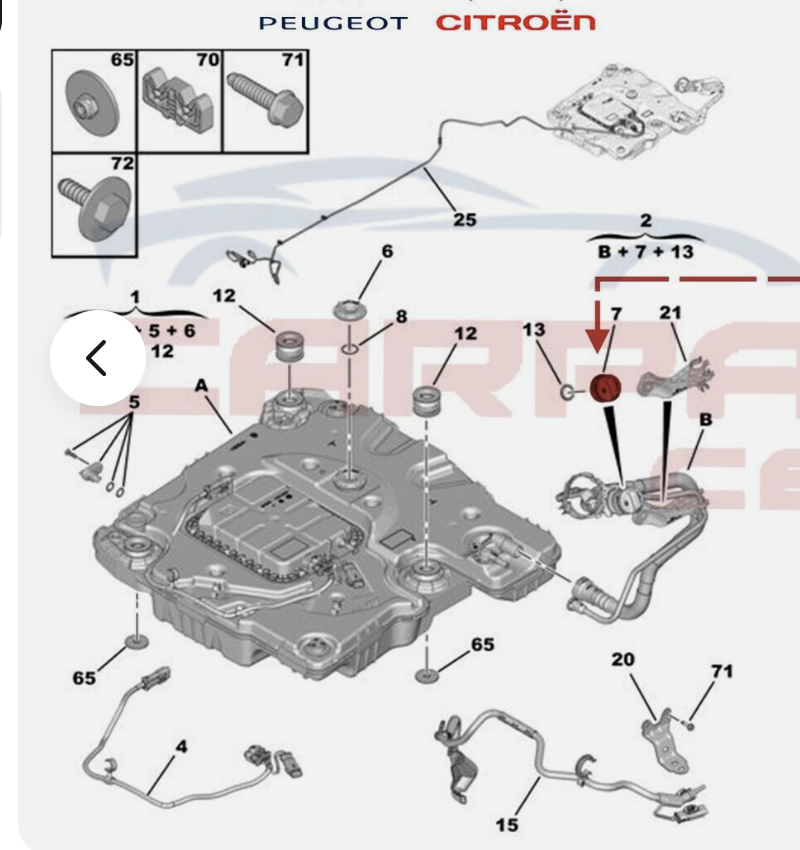

Adblue sorunu aracınız granti kapsamındayken tank değişimi yapılıyor. fakat garanti sonrası ücretli yapılıyor. Burada eğer aracın tüm bakımları yetkili serviste yapıldı ise iyi niyet garantisi kapsamında indirimli değişim yapıyorlar genelde. elinizde mutlaka yetkili servis bakım iş emirleri olsun.
Kullanıcıların çözeceği bir durum değil.
Hiç uğraşmayım derseniz, bazı kullanıcılar adblue sistmein iptal ettiriyor. Bu kişisel bir tercihtir tabi üreticinin tavsiye ettiği bir durum değildir.
Sorunun teknik temeli şudur;
Deponun içindeki PCB, AdBlue sıvısı ile zamanla kontamine oluyor veya pompa arızası oluşuyor.
Değişim yapılan tanklarda sorunun olmadığı ya/da daha az görüldüğünu söyleyebiliriz. Muhtemelen yeni tanklarda bu noktada bir iyileştirme yapıldı.
Parçanın sıfırı avrupa yaklaşık 1000 EUR
