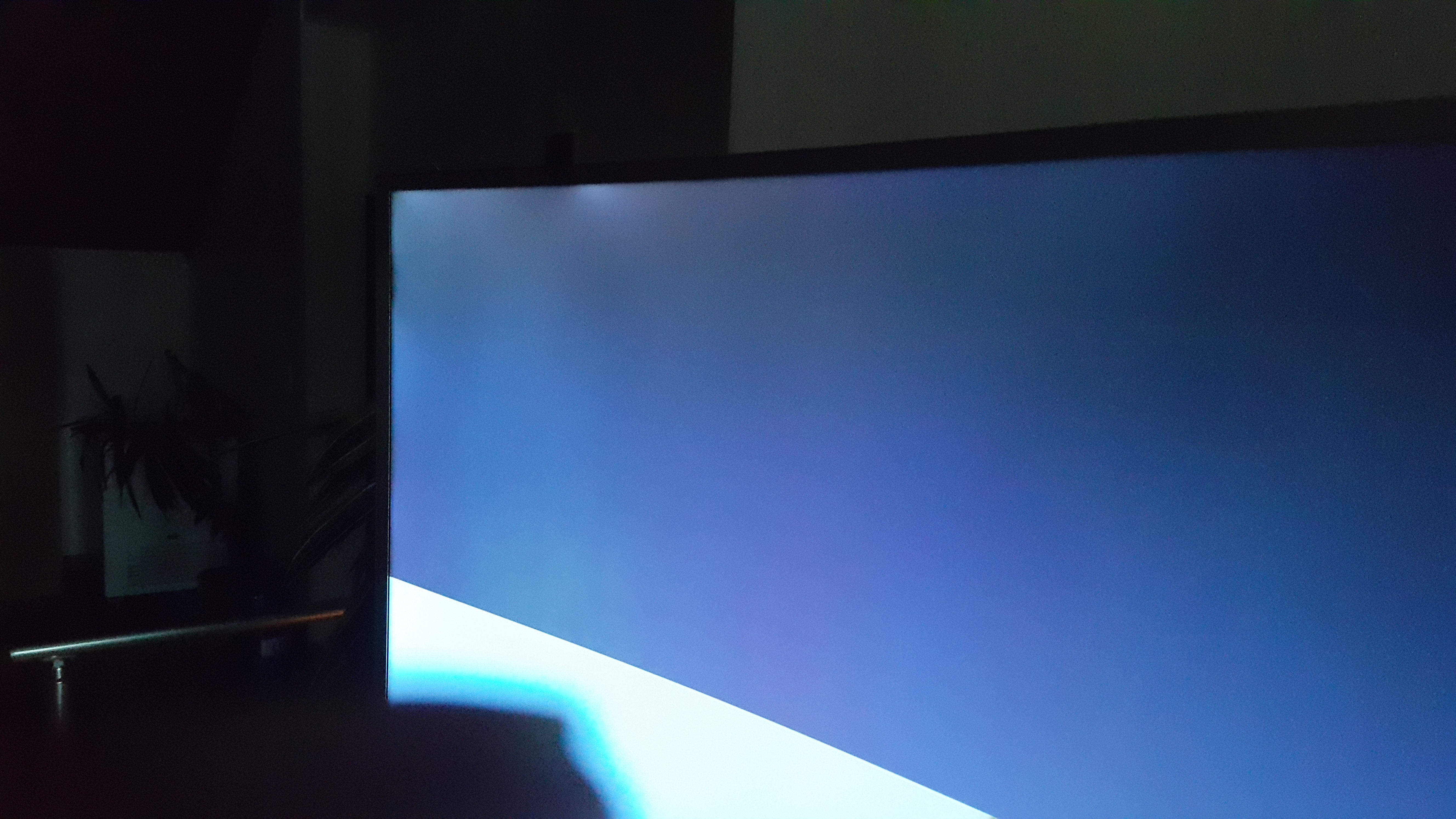

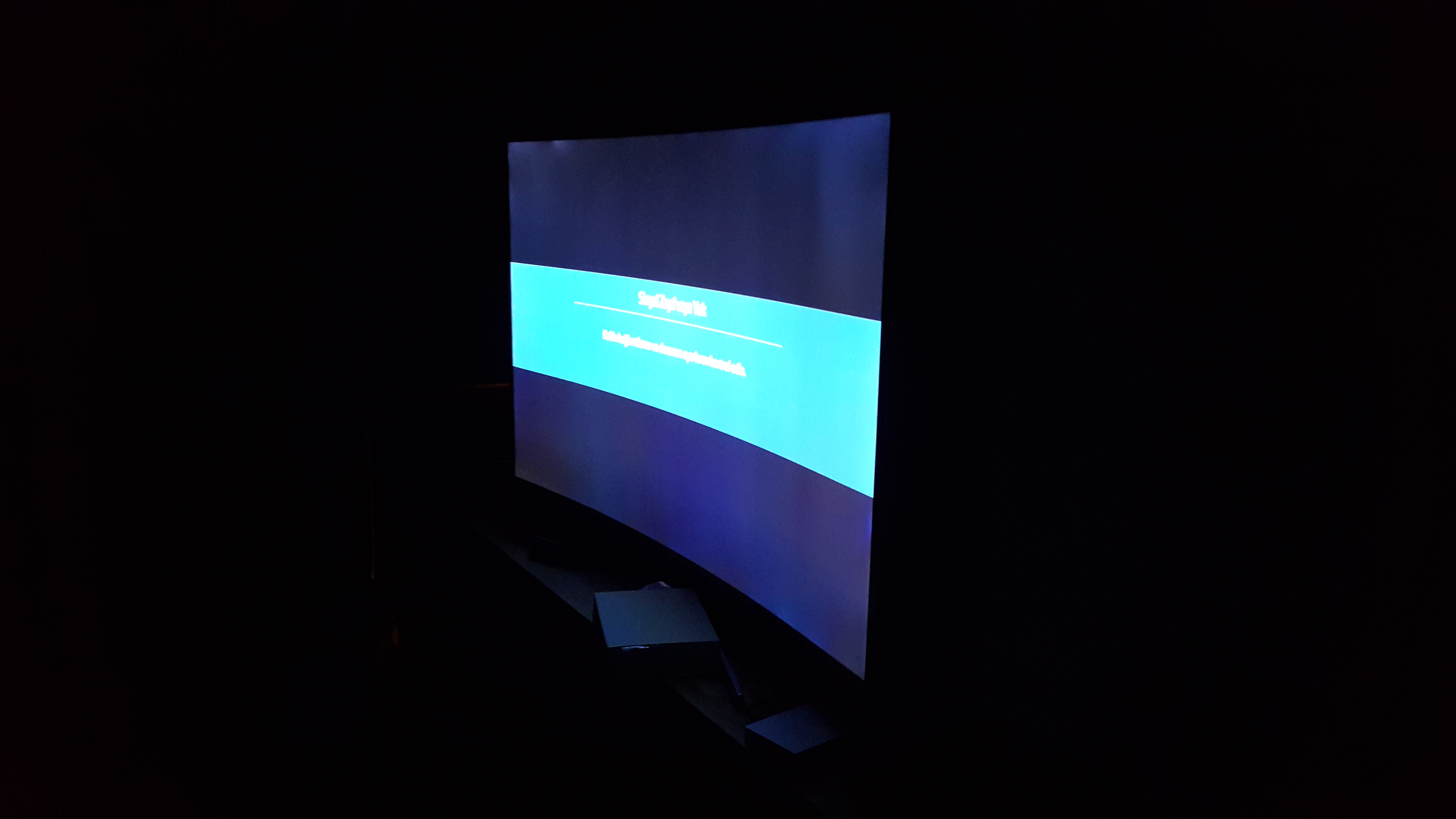

Bilgili arkadaşlardan ekteki TV deki durum için yorum rica edebilir miyim?
Belirgin Işık sızması var gibi duruyor bir de tam Karşıdan cekbilir misin? Samsung Tv'lerin genel sorunu
10 yıl
Önceki TV ışık sızmasından değişti ve yerine JS9000 geldi, taşınacağım için kurdurmadım ve kutuda tuttum, yeni kurdurdum ve durum bu. Rapor tutturdum ve servis de ışık sızması olduğunu yazdı. Değişim istedim ama moralim bozuldu, ben şanssız bir adamım herhalde.

Beyler selamlar
1-TFT-LCD paneller de baclit sistemi her ne olursa olsun hatta panel FALD bile olsa bu tür kronik-malum sorunların tesbiti için teknik değerlendirme açısı "0" dır! (sıfır)
dolayısıyla 20/30/40derece gibi açılar dan bakıp da sorun var demek bir kere eşyanın tabiyatına aykırı veya teknik olarak da işin fizik kuralına aykırı bir durumudur
üretici nezdin de ekranın kabul edilebilir durumu ise sıfır derecedir! buradan bakılır ve falso varsa ona göre karar verilir!
2-Bazı arkadaşlar bu panelleri "hala" Monitör gibi görüyor ve ona göre değerlendiriyor;YALNIŞ! ancak siz isterseniz; ......yaw ben "all-in-one" olarak bu paneli kullanacağım
ve bir numarayı yapmasını istiyorum;bu da YALNIŞ!
sanıırm 560 defa bunu son 5 sene için de hep yazıyorum
Üreticilerin Katalog Bilgileri de zaten pek doğru şeyleri veya gereken bazı teknik kısımları v.s v.s yazmadığı için(kasıtlı) bunları okuyan insanları ki çok çok çok az kişi bunları okur
bazı yerleri okusa da zaten anlamaz! özellikle işin püf noktası ilk bir kaç sayfa da yazar v.s ama okunmaz;ancak yazan şeyler de çoğunlukla anlamı biraz belirsiz(muğlak ifadeler)
olur ve okuyan da sıkılır sonun da
3-Yukarı da @susanele nin manzarası tam faul ve penaltı tabiki! ancak bunlar benim için çok "normal",daha da kötülerini gördüm,özellikle Samy/2015 için ilk başlar da manzara

4-Siz işin en pratiğine bakacaksınız,özellikle böyle beyaz veya boş fon sayfaları v.s açıp sonra da açılı çekip resim almayın;zaten işin tekniği olarak bu yaptığınız doğru değildir
bunlar "TELEVIZYON" arkadaşlar ne prof.Display üniteleri ne de özel üretim Class-1 tip paneller v.s bildiğiniz TV dir bunlar yaw,her bir panelin teknik olarak ayrı bir kulvarı vardır!
Siz sayfa açmak yerine şunu yapacaksınız,önce paneli 2/3 saat ısıtın! sett. de yapmayın!(Servis kursun ve gitsin zaten ciddi bir falso varsa rapor tutup ay anında yükleyip götürürler
veya Merkeze resim/rapor v.s iletirler sonra işlem yapılır ve değişim olur v.s) ola ki kurulum yapıldı da bir falso görmediler(genel de görmezler veya görmek istemezler ve kaçar giderler)
işler size kalıyor,alın kumandayı elinize 1/2 saat zap yapın menüler de,ayrıca panel de bir alay ıvır-zıvır özellikle vardır onlarla oynayın 2/3 saat geçsin,sonra TV kanallarına geçin
izleyin ama daha da önemlisi cinematic-video dediğimiz içerikler oynatın BD/DVD veya TV kanalın dan veya HDD yi takın veya PC v.s ekranın alt-üst barlar da boşluk kalan içerikler
olsun(bu işleri gece yapın gündüz değil!!!)ortam tamamen karanlık olsun(normal de LCD ler için böyle olmaz ve hafif "ambiant light" ister onu sonra anlatırım)2/3 saat geçmiş
olduğu için panel de iyice ısınır,baclit kusmalarını daha çok ortaya çıkarır!!
Bu meretlerin tam doğru test metodu budur,manzaraya baktığınız zaman özellikle karanlık ortam da faul ler ortaya çıkar,buna göre penaltımı yoksa devammı bir karar veririz artık
Bunu şunun için yazıyorum;üretici bu merete böyle bakar,Monitör testi gibi sayfa açıp da bakmaz! manzara açar öyle bakar hatta photo bile açmazlar!
AÇI tabiki "sıfır" olacaktır(tam cepheden bakıyorsunuz-ayrıca ne fazla yüksek den ne de yere yatıp bakıyorsunız
5-Hemen malum bazı yalnış testleri yalnış açılar ile resimleyip de falso var derseniz bu yine YALNIŞ! her gördüğünüzm harekete penaltı vermeyin yaw

ANCAK yukarı da gördüğünüz resimler de ise tam penaltı vardır! o panel değişime girer ve bir de sanırım bazı panelleri geri alıp bir diğerine postalıyorlar durumu da vardır
bu numaraları biz de çok yaparlar
Bana gelen resimler de ki bunları vermiyorum DH de ve gerek de yok,millet iyice panik yapar o zaman,kısaca iş her zaman yazdığım üzere şansa kalıyor,bu alem de

Sağol Can Hocam.. Bu akşam işlemi dediğin gibi 0 açıyla yapacağım. Ama gerçekten sıtkım sıyrıldı artık. Yeni bir TV alırken insanın içini bir heyacan ve mutluluk kaplaması lazım değil mi? Yok artık bende öyle birşey, sadece tedirginlik ve kuşku; kartal gibi TV ye bakıyorum, acı ama gerçek.Eskiden tüplü TV zamanında alırdın Trinitron'u bakardın keyfine, hepsi standart ve sorunsuz. İstediğimiz tek şey standart, dünyanın parasını veriyoruz kahır üstüne kahır çekiyoruz bu nasıl iş hocam ya?
Değişim onaylanırsa vazgeçtim değişimden falan, verin kardeşim paramı deyip koyacağım cebime. Vallahi yeter billahi yeter.
