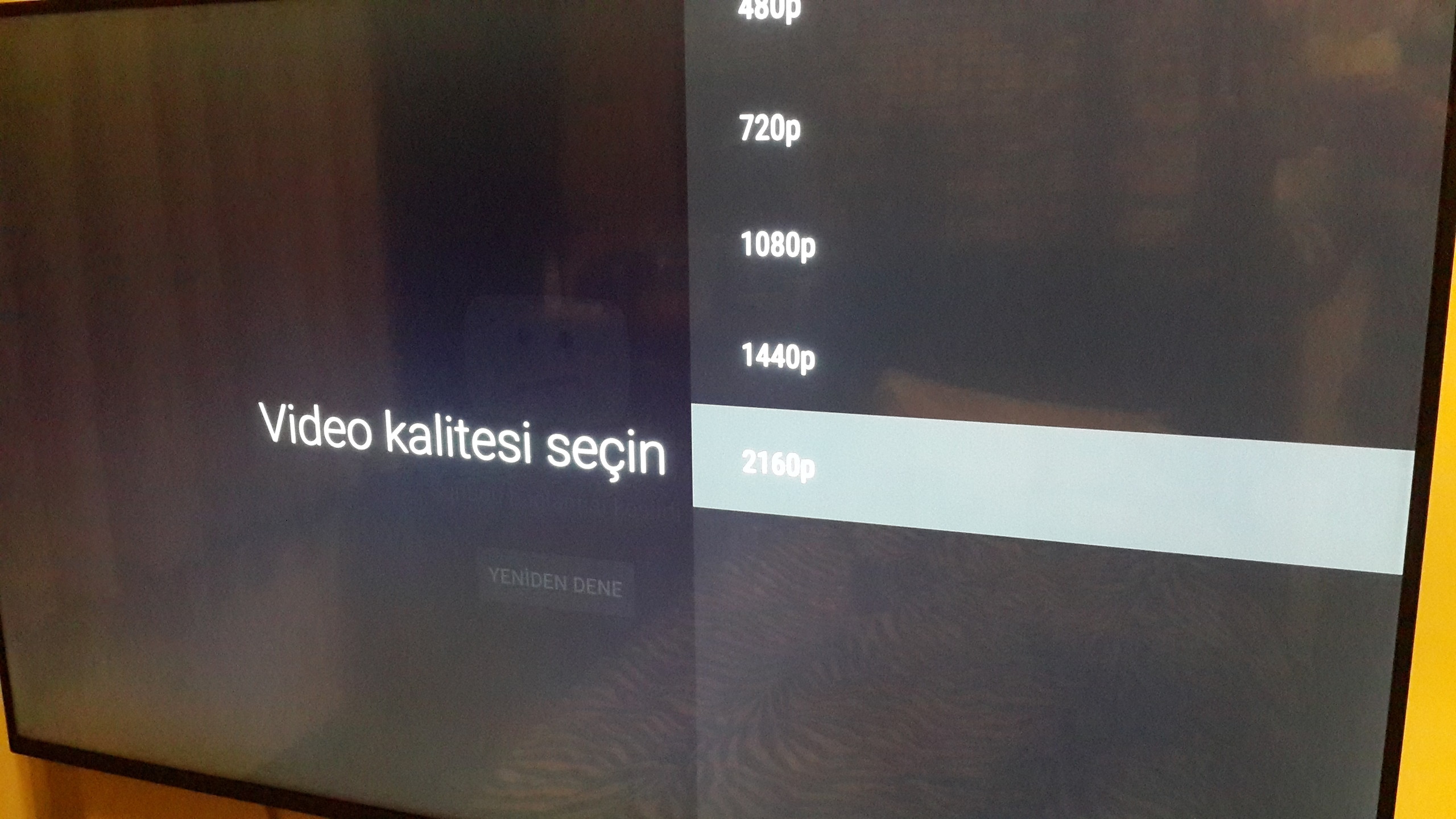

Hocam ben Sony android tv kullanıyorum sizin mesajınızdan sonra youtube giriş yaptım çözünürlük seçeneklerinde 1080 in üzerinde oynatma seçeneği var 4k yi seçip izleyebiliyorum.
10 yıl
Merhaba,Sony nin hangi model tvsini kullanıyorsunuz ? Bütün 4k etiketli videolarda ayarlar kısmında 2160p varmı ?
Sony X83C kullanıyorum. 4K etiketi olan videolarda kalite ayarları kısmında 1080p 1440p ve 2160p olarak seçim yapabiliyorum.

Merhaba,
Benim youtube eklentisi ile açtığım 4K videolarda seçenek olarak en fazla 1080p çıkıyor. Sizde ayrıca 4K seçeneği çıkıyorsa o zaman Philipsin 4k diye sattığı televizyonların Panel dışında hiç bir şeyi 4K yı desteklemiyor demektir.
Bu mesajda bahsedilenler: @Trip1LikeDo
10 yıl
Orijinalden alıntı: Fair17
Merhaba,
Hocam ben ikiside android tv olduğu için aynıdırlar diye düşündüm ama Philips belki güncelleme olarak yayınlamamış olabilir çünkü aynı işletim sistemini kullanıyorlar birisinde 4k çıkarken diğerinde çıkmaması baya garip.
