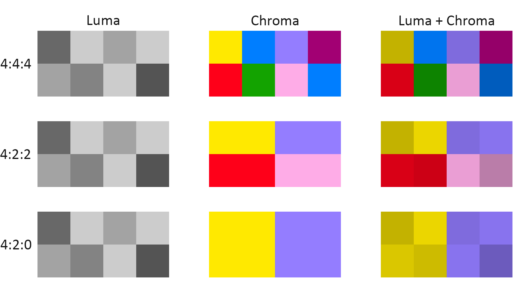

bu 4:4:4, 4:2:2 ve 4:2:0 denen olay subsamplingdir. en güzel anlatımı şu foto olacaktır, aynı piksellerin 4:4:4, 4:2:2 ve 4:2:0 ile nasıl görüleceği en sondaki kolon(öncekiler ışık ve renk datalarının o ayarda nasıl iletileceği...
daha detaylı bilgiyihttps://www.rtings.com/tv/learn/chroma-subsampling adresinde bulabilirsiniz.
şurada da belli özellikler için ne gerektirdiği var:https://support.xbox.com/en-US/xbox-one/console/4k-on-xbox-one-technical-requirements
özetle: 4:4:4 yada minimumda 4:2:2 kullanmak gerekirken 4:2:0'ı üst seri diye satılan bir 4K tv'de kabul etmemek lazım...
