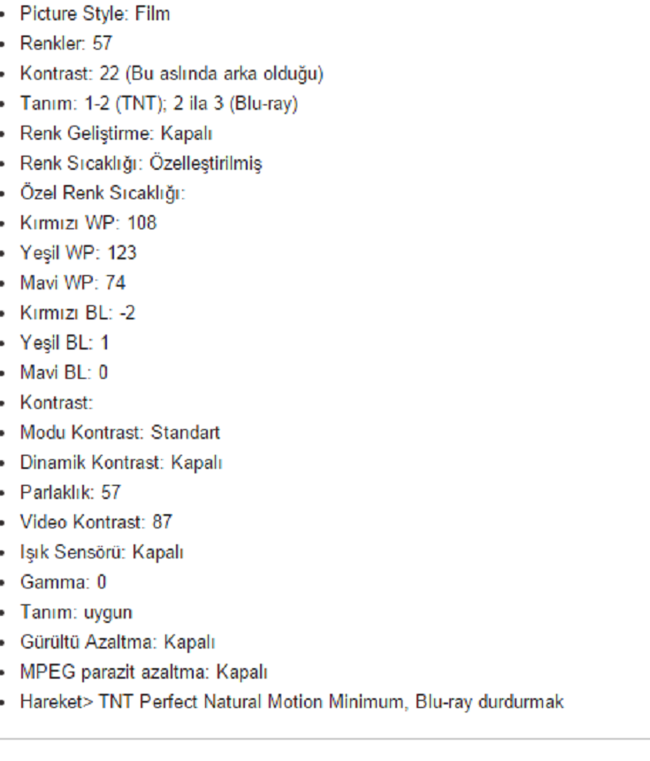

gelelim tv nın altyazılardaki bulanıklaşma tıtresım olayına bunuda ben yabancı kaynaklardan bulduğum goruntu ayarlarından hallettım hem goruntu daha doğal ve goz yormayacak kadar parlaklıgıvs cok ıyı oldu
kayan alt yazılarda ve hareketlı sahnelerde sorun yasayan arkadaşlar asagıdakıverdıgım ayarlayı uygulayıp bır denesinler
modeller farklı olsa bıle cogu4k tv lerde ayarlar hemen hemen aynıdır..
şeklinde bir paylaşım yapılmış isteyen denesin...
