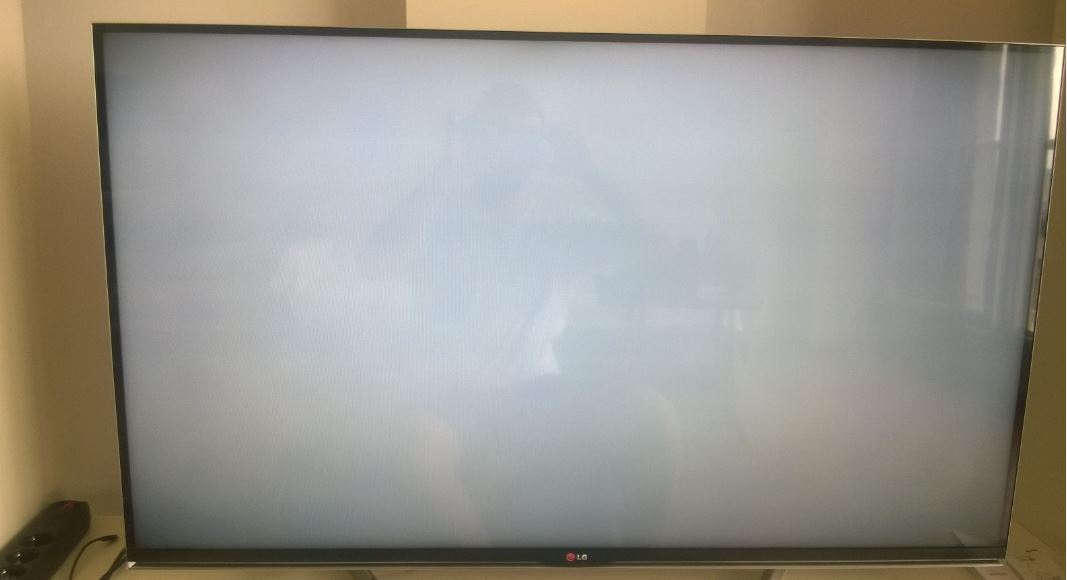

Merhaba yaklaşık 2-3 hafta önce hepsiburada.com'da LG 47LB730V tv aldım.
TV'yi aldıktan sonra kenalarındaki siyahlık beni çok rahatsız etti.
o kadar para verip bu kaliteyle tv izlemek içime sinmedi.
ayrıca dünya kupası finalini de izleme imkanım oldu. o maçta da çimler böyle bir netleşiyor bir buğulu görülüyor.
bir de ekran da görüntü tozlu kirli gibi oluyor pozisyon geçişlerinde.
TV'den iyice soğumuştum açıkcası sonra iade talep ettim hepsiburada.com'a onlarda servis raporu almanız gerekli dedi. bende lg servisi çağırdım eve.
Neyse 7'nci günde eve servis geldi ve "2014 led tvlerimiz ortadan aydınlatmalı olduğu için köşelere yeteri kadar ışık gelmeyebilir maalesef bu ürün bu şekilde çalışıyor iade veya değişim raporu veremem" dedi ama baktım sitede böyle bir bilgi yok. Hadi ürün ortadan aydınlatmalı diye bir ibare olsa bile kenarlarda siyahlık yapabileceğini ben nereden bilebilirim ki ? Sonuçta görmeden dokunmadan internetten bir ürün alıyorsunuz eve gelip servis kuruyor bir bakıyorsunuz kenarlarında problem var. Bu ürünü kim bu şekilde kullanmak ister ki ? Servistekiler "haklısınız ama yapacak bir şey yok falan filan" dediler.
Sonra bende sözleşmeyi iyice bir okudum, internetten aldığım için koşulsuz şartsız 14 gün içinde ürünü iade edebilirmişim Ki ürün bana vaat edilen görüntü kalitesini sunmadığı için kanunen ayıplı bir ürün. Ayıplı ürünlerde bu süre 30 gün.
Neyse, Servis raporu olmamasına rağmen 13. günde ürünü orginal kutusunda bütün bana verilen aksesuarıyla ücretsiz kargoladım... hiç birşey sormadan ertesi gün paramı iade ettiler...
Başta yıldırmaya çalıştırdılar, yok servis yok rapor ama kanunen 14 gün içinde koşul şartsız iade hakkımız olduğunu sakın unutmayın...
Uzun lafın kısası siz siz olun 2014 model LG 'nin LB serisi televizyonlarından uzak durun. Ürün bildiğin problemli... mağazalarda bile anlamıyorsunuz, çünkü kenarlara sürekli ürün bilgisi, fiyat bilgisi, "2014 model" veya ne kadar enerji tükettiğini gösteren kagıtları yapıştırıyorlar ve görüntü de sinemaskop görüntü olduğu için sizin köşelerdeki siyahlıkları fark etmeniz imkansız oluyor...

Size Servis den verilen bilgi hem yalnış hem de eksiktir! ancak işlerine öyle geldiği için sana da böyle cevap verdiler
1-Panel Direct-LED(arkadan baclit led dizilimi)ama bu bildiğimiz bir "full-array" dediğimiz uygulama olmayıp,"çakma-baclit direct led" uygulamasıdır,LGE nin bir çok uygulamaları
"kağıt üstün"de veya katalog bilgileri olan güzel ve doğru tanımlar,pratik de hiç de böyle değildir ve çalışmazlar zaten!
Dolayısıyla panel FA baclit değil,olsa olsa bizim tabirimizle "çakma" baclit sistemidir ki zaten aynen de böyledir!
2-Panel de "Micro-pixel control"(Local-Dimming) yine kağıt üstü olarak böyle ama bu külliyen hileli hatta palavra bir sistemdir,ne micro su var ne de LD si var o panelin!
Sana bilgi verenler sadece "sallamışlardır"(zaten işin tekniğini bildiklerini bile hiç sanmıyorum ben)
Kaldıki Direct-LED+LD bir sistem olsa,panel böyle kötü baclit düzenin de çalışmaz yaw
Kısaca katalog üzerindeki bu bazı sistem bilgileri YALNIŞTIR;hoş doğru olsa bile LGE FALD konusun da zaten başarısız bir üreticidir!
3-Senin panel de aslında basit bir "homojenite" sorunu vardır("screen-uniformity" dediğimiz düzensiz arka ışık çalışması)
panelin de bu sorun pek olmasaydı o panelini kullanırdın!
Ayrıca bu işin senin bahsettiğin gibi ....o kadar para vermekle.... de alakası yoktur,heriflerin sistemleri sorunlu ve ayrıca sana gelen panel de daha fazla sorunlu olunca manzara böyle oluyor
ama çok para versen de bu bazı şeyleri düzeltmek pek kolay değildir;çünkü sistem bir kere eski ve düzeltilmesi de kolay değildir,kaldıki LGE zaten böyle maliyet gerektirecek işlere hiç girmez
ama çakma sistemlere bolca girer!
Senin panelde aynen çakma bir baclit sistemidir!
4-Maç taki bahsettiğin sorun ise işlemci ile ilgilidir! buna ilaveten çıkan sorun zaten düzensiz baclit olduğu için de gördüğün gibi bazı ayrıntıları örneğin çimler de yaşarsın!
5-Tozlu/puslu v.s ise panel ve video "banding"efektleridir+DSE efekti dediğimiz kirli/yağlı patch izleri gibi olanlar ise panelin hıza bağlı sorunlarıdır(özellikle yatay hareketlenmeler de)
"ortadan aydınlatmalı" ne demek yaw bari bunu müşteriye biraz düzgün anlatın değilmi
Yine teknik olarak bu panellerin çoğun da "çok ince"(derinliği çok dar)) olması sebebiyle özellikle baclit çalışmasın da kararma oluyor kenarlar da!
kısaca tekniğine uygun tasarım yapılmayıp,müşterinin hoşuna gidecek tasarım yaptıkları için bunlar da sorun olarak yansıyor panele(teknik olarak)!!
Dolayısıyla ekranda zaten düzenli bir "renk sıcaklığı" olamayacağı için de renk/tonlama da bozukluk olacaktır veya bazı bölgeler de olması gereken ışık şiddeti düzeyi de düşük olacaktır(kenarlar gibi)
çünkü TFt-LCD panel de ortalama ışık(panel aydınlanması) 120cd/m2 olmalıdır! ama senin panel de veya çoğu panelde hatta tüm paneller de sıcaklık değeri 90/120/140/160 v.s diye değişir!
ortada 130 olur kenarda 95 olur bir başka yer de 115 olur gibi değişir(screen-uniformity tam tutmaz ve farklı değerler oluşur ama insan gözü bunların çoğunu göremediği için olayı tam anlıyamaz
hatta görmez bile)
Neyse sonun da verip kurtulmuşsun,ama yine de yeni "maceralara" hazırlıklı ol,Sony bile alsan!
Kısaca işin sonu "ŞANS" faktörüne bağlıdır! şansı varsa ne ala yoksa işin zor olur ya da her ne geliyorsa ayne onu kullanıp,takılmayacaksın aslın da bu sorunlar yumağı olan panellere
