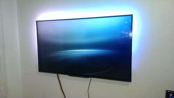

Arkadaşlar wifi ile baglanmıstım baglantı önerdi güncelle diye güncelle dedim
yaklasık 30 dk dır bu ekranda bekliyorum normalmi ?
https://store.donanimhaber.com/0e/04/dd/0e04dda4b71cf17e24c2beba01a2a136.jpg
http://t.co/HFx4CVrCmb

Orijinalden alıntı: Kaçan Aşık
1 Saat Oldu halen böyle cıldırcam şimdi

Ne yaptın arkadaşım durum nedir? Çeşke usb den güncelleme yapsaydın.Bu şekilde yaklaşık 5-10 dk arasında işlem tamamlanmakta.
Bu mesajda bahsedilenler: @Kaçan Aşık
12 yıl
Orijinalden alıntı: manolpan
hocam 1.30 saat bekledim baktım tık yok tv hıc bır komut vermıyor çektim fişi
şu an normal şekilde calısıyor , taktım film izledim güncellemedim
version olarak 0.0.51 de şu an.
websitesinde 0.0.56 var galiba
USB den güncelleme işini birisi madde olarak anlatabilirmi Lütfen sorun yaşamak istemiyorum :(

Selamlar,
Keşke televizyon güncelleme yaparken fişi çekmeseydiniz. İnşallah ileride sıkıntı yaşamazsınız.
USB üzerinden güncelleme adımlarını anlatayım.
1.http://www.philips.com.tr/c/televizyonlar/7000-series-119-cm-47-inc-easy-3d-dvb-t-c-s-s2-47pfl7008k_12/prd/;jsessionid=5801987A751940F422379A9184EEFCA9.app120-drp2?t=support adresinden son versiyonu indiriniz.
2. Rar'dan çıkardığınız autorun.upg ya da update.upg adlı dosyayı USB belleğin içine atınız. Bellekte dosya olup olmaması farketmez.
3. USB'yi televizyona takınız. Televizyon güncellemeyi otomatik olarak algılayıp başlatacaktır ya da sizden izin isteyecektir. İzin isterse onay veriniz.
4. Güncelleme bittikten sonra televizyon kendini yeniden başlatacaktır. Yeniden başlattıktan sonra televizyonu kapatıp 1-2 dakika fişten çıkarıp bekleyiniz.
Kolay gelsin.
