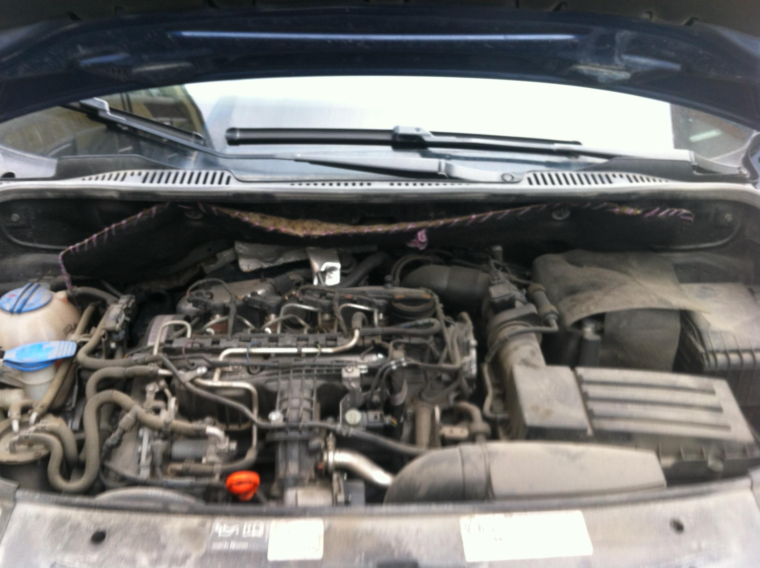

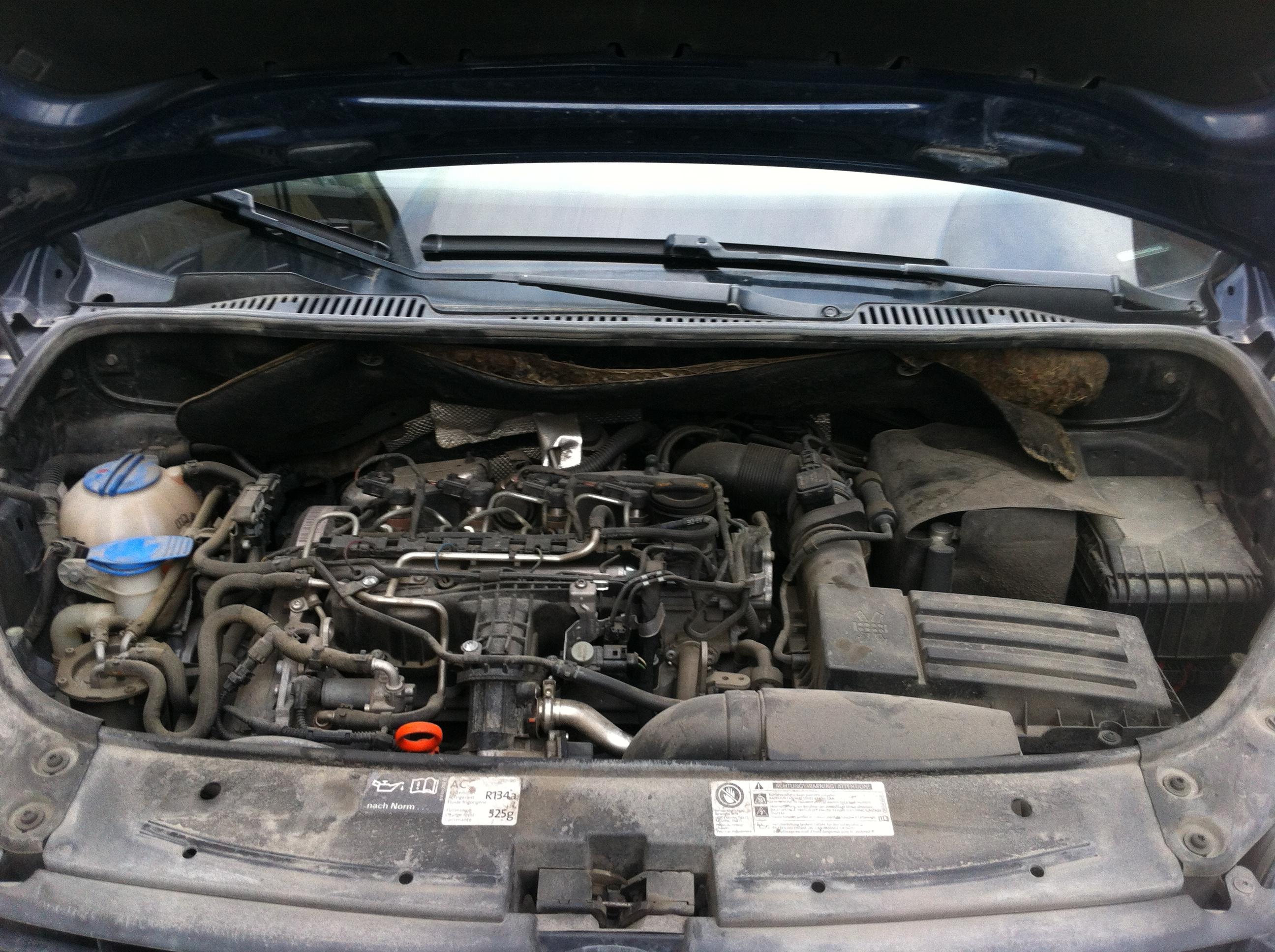

Aractan çektiğim resim aşağıdadır:
Daha sonra açılan yerleri çift kat örgü ipiyle diktim :)) Aşağıda son halinin resmi var:
Şimdi son olarak parçayı arkaya yapıştırmam yada bi şekilde tutturmam lazım. Bunun için siyah amerikan silikon düşünüyorum, Bu konuda önerebileceğiniz bir yöntem veya yapıştırıcı varsa memnun olurum.
Son olarak bu keçeye ilişkin nereden bulabileceğimiz ve yaptırabileceğimize ilişkin bilgi paylaşan olursa sevinirim.

Keçe ses yalıtımı altındaki aleminyum ısı yalıtımı için. Keçe ayrı olarak çıkıyor. Siz keçeyi halletmiÅŸsiniz zaten. Keçenin iki yanında 10 anahtarın tutacağı civatalar var. Bunları yerinden çıkarmadan. Bir iki diÅŸ gevÅŸeterek. Paralel çelik tel. veya saÄŸlan siyah bir iple aynı zamanda keçeninde bir kaç yerinden dikerek sabitleyebilirsiniz. Silikon keçeyi tutmaya bilir çünkü ipliksi malzeme olduÄŸu için ayrılabilir. birde renli iple dikmiÅŸsiniz bunu siyah iple deÄŸiÅŸtirirseniz orjinal gibi olur. Keçeyi ÅŸu anda tutan sekmanların pullarını çıkarın keçeyi gerdirip yeniden takın. [simage480< Resime gitmek için tıklayın >

evet, ses-ısı izolasyonu sağlar, sökme yapmayın, birçok motor parçasının arkasında olup, sökerken başka arızalar oluşabilir. sarkan yerlere, gerdirip-düzeltip arayla 2-3 adet siyah kafalı ufak akıllı vida uygulatın, daha ıyı olur..
10 yıl
bu hale kolay kolay gelmez ama basınçlı su ile deforme olmuş olabilir aracın kaportasına zarar vermemek adına vida yerine derbyy veya bally tarzı yapıştırıcı ile düzeltebilirin
