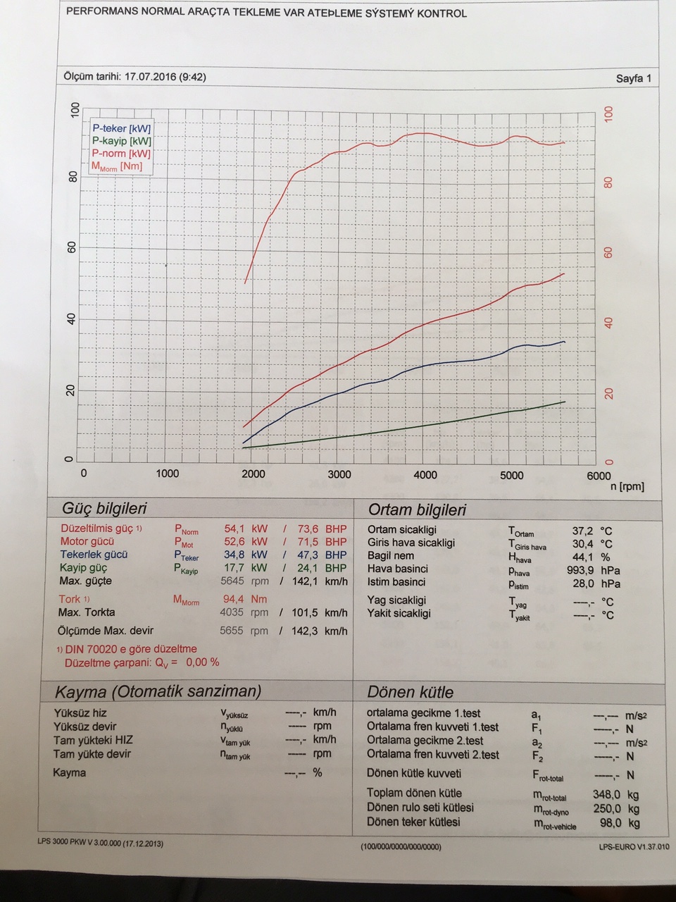

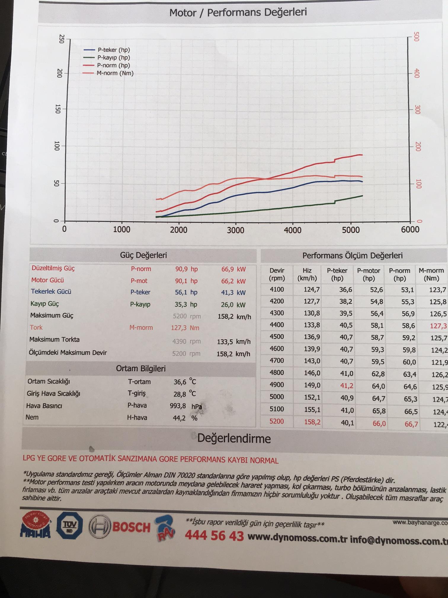

Merhabalar 2009 civic fd6 kasa kullaniyordum araba sıkıntılar oldugu icin dayanamayip sattim sadece bir ay kullanmistim. Bugun tanidigimin arabasi olan opel astra 1.6 otomatik 111. Yil enjoy sedan arabasini aldim. Arac 0 kmden beri landirenzo lpg li olarak kullaniliyor. Araci taniyordum fakat yinede emin olmak icin Ekspere soktugumda sadece camurluk boyali cikti ki bundan da haberim vardi. Fakat araba 115 beygirlik olmasina ragmen eksperde motor perfonmasi 80 beygir olarak gozuktu detayina ise lpg ve otomatik sanzimana gore guc kaybi normal olarak gosterildi. Ve sanzimanda vites kolu kablo baglantisinda temazssizlik olduguna dair bir hata raporu geldi bu benim icin onemsiz fakat motor perfonmasi birazcik beni uzdu. Neden olabilir bu perfonmans arttirilabilir mi. Usta gaz ayari dusuk oldugu icin yapar dedi. Ve motorda tekleme tespit edip bunun atesleme ile ilgili olabilecegini fakat arabanin hicbir sikintisi olmadigini genelde astralarin otomatiklerinin boyle oldugunu soyledi. Tavsiyeleriniz gorusleriniz benim icin onemli ama kullanan ve bilen birinin tavsiyesi daha onemli. Tesekkurler.

buda motor perfonması resimleri. incelerseniz sevinirim
Özellikle otomatik viteste dyno verilerinin dogru oldugunu dusunmuyorum. Zaten sifir araba bile 115HP gucu 5200 rpm'de vermezken neye gore 5200 rpmde hesap yapmislar bilmiyorum. Fd6 civicimi alirken maksimum torku 240 nm cikmisti

Siz ustayı bırakıp yetkili servise gidin bence belli ki usta karadüzen geliştiriyor kendini. Yetkili servise giderseniz herşey daha temiz daha mantıklı ve sonuç odaklı olmuş olur. Ve ekspertiz merkezlerinin geneli araç motorundan gerçekten zerre anlamıyorlar sadece kaporta akşam için ekspertiz yapın motor için güvenilir değiller.
