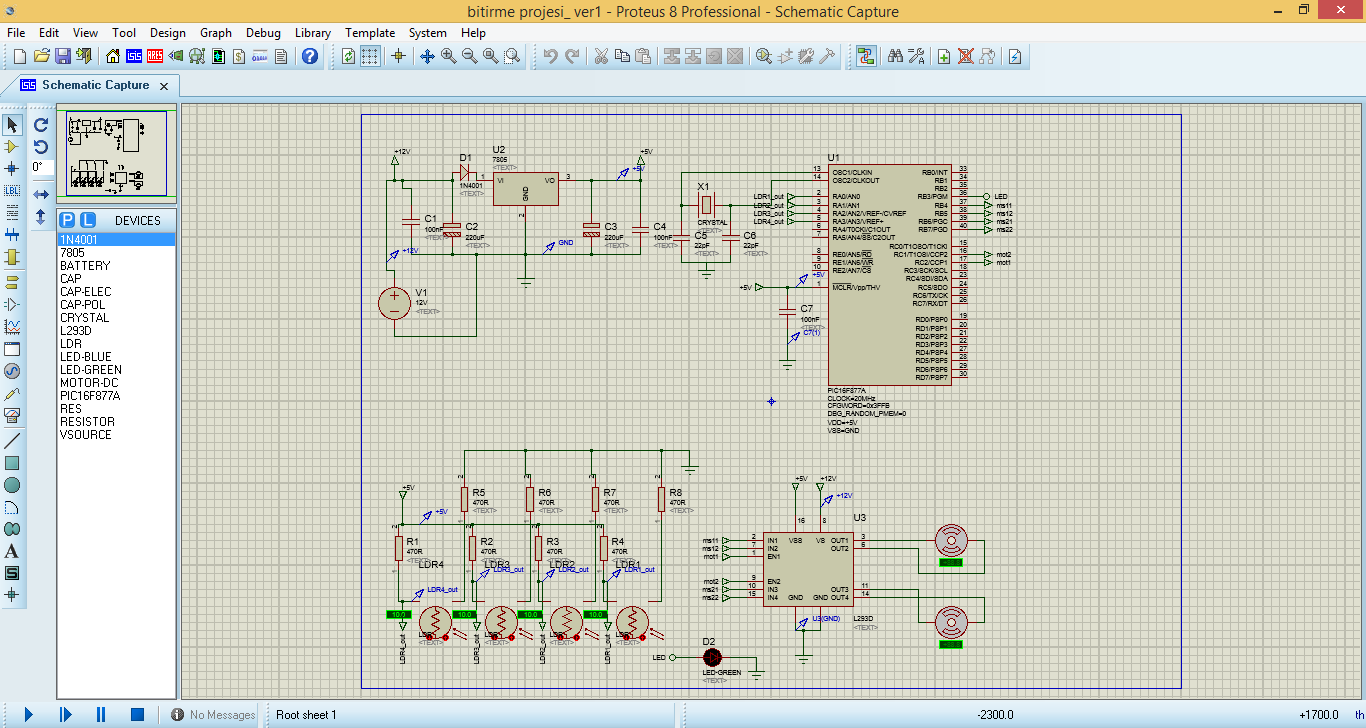

bitirme ödevi olarak 2 eksenli güneş takip sistemi yapmaktayım projede pic16f877a denetleyici ve l293d dc motor sürücü kullanıyorum kodlarını yazdım proteusta yazmış olduğum yazılımla sorunsuz çalışmakta ama kurmuş olduğum devrede çalışmıyor ve yaklaşık 1 aydır sorunun nerde olduğunu bulamıyorum sizlerin yardımını bekliyorum :)
kodları ve proteus çizimini attım

Pic devresi ne alemde. Dahili harici osilatör felan. Bi de girişte 20 000 000 yazmışsın. Bi sıfır fazla mı?
Diğer taraftann pic ve ya stratejik bir eleman bozuk da olabilir.
Başarılar..

osilatör 20MHz acaba devreyi kurarken mi hata yaptım diye 2. bir devrede yaptım ama aynı karttı ölçüyorum pic işlemciye 5 v giriyor ama motor çıkıslarının hepsinden 12v alıyorum acaba sürücü mü ağrızalı

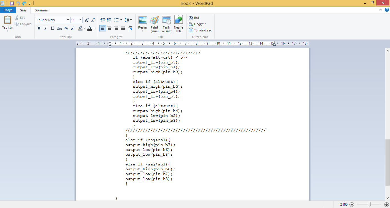

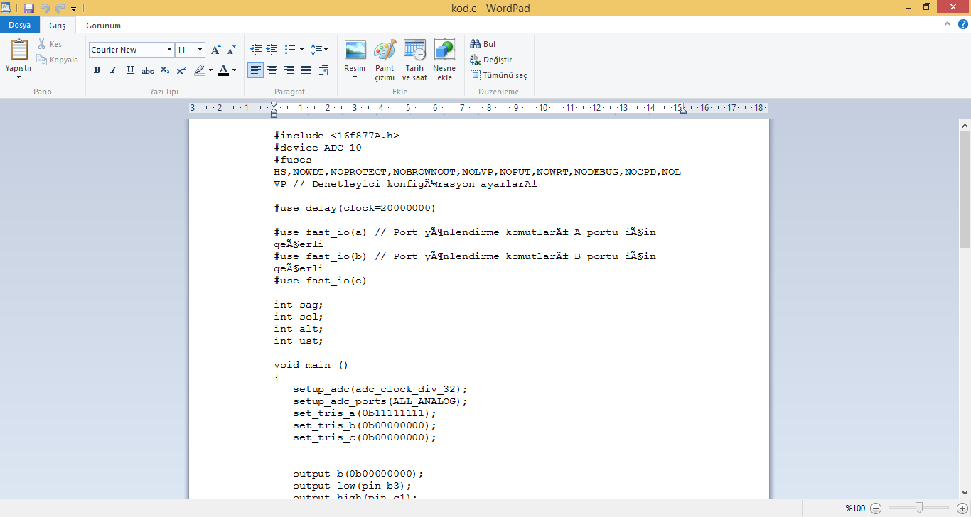

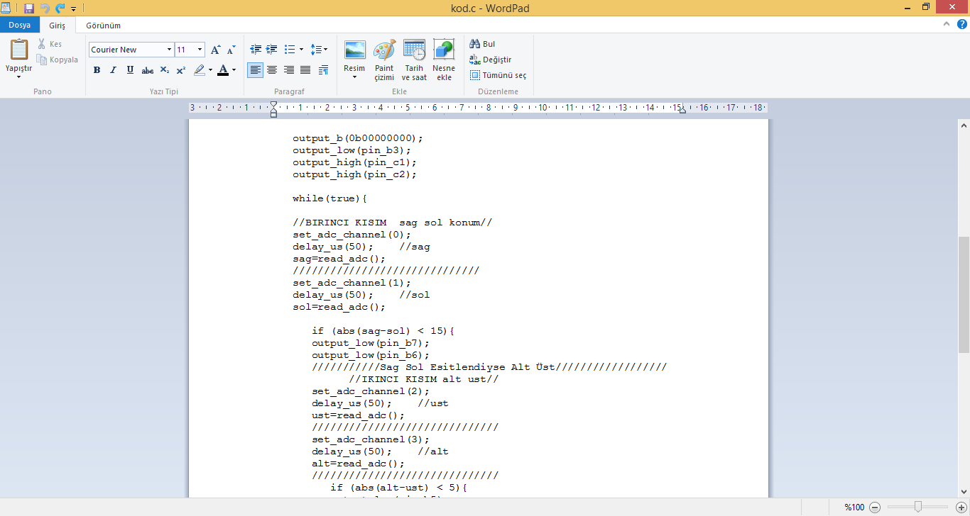

Kodları Wordpad 'de mi yazıyorsun?
Notepad++ programında tekrar yaz, derle. Kopyala yapıştır yapma. Elle yaz.
Wordpad 'de kod ku yazılır?

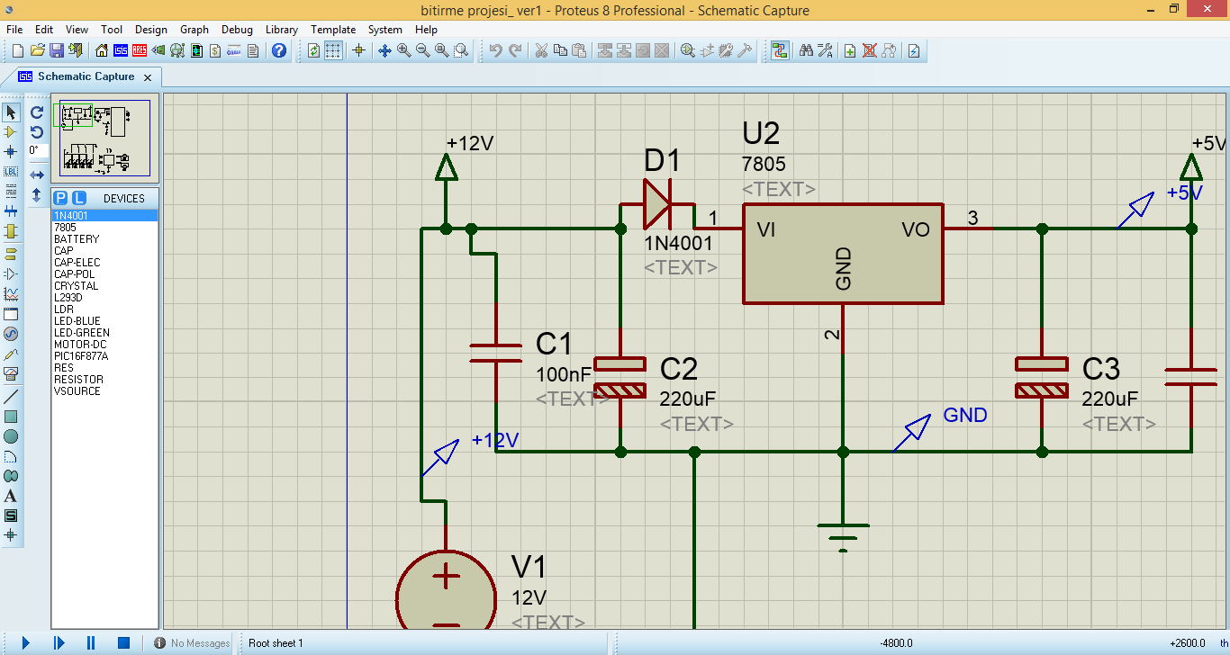

sorunu çözdüm devreyi çalıştırdım ama regülatör devresine elimi yaklaştırdığımda pic kafayı yiyor motorlar sürekli sağ sol hareket ediyor güç devresi ni attım yardımcı oalabilirmisiniz

Ac den kaynaklı çok sorun olurdu pic lerde. Şebeke düzensizlikleri felan. Regülatör 220 ye mi bağlı? ufak bi kompanzasyon fena olmasa gerek

pic işlemcinin güç ve gnd girişlerini yanlış bağlamıştım onu düzelttim :) ama bu seferde toprak sonunu çıktı bakalım bir boşlukta onuda çözeceğim inşallah
