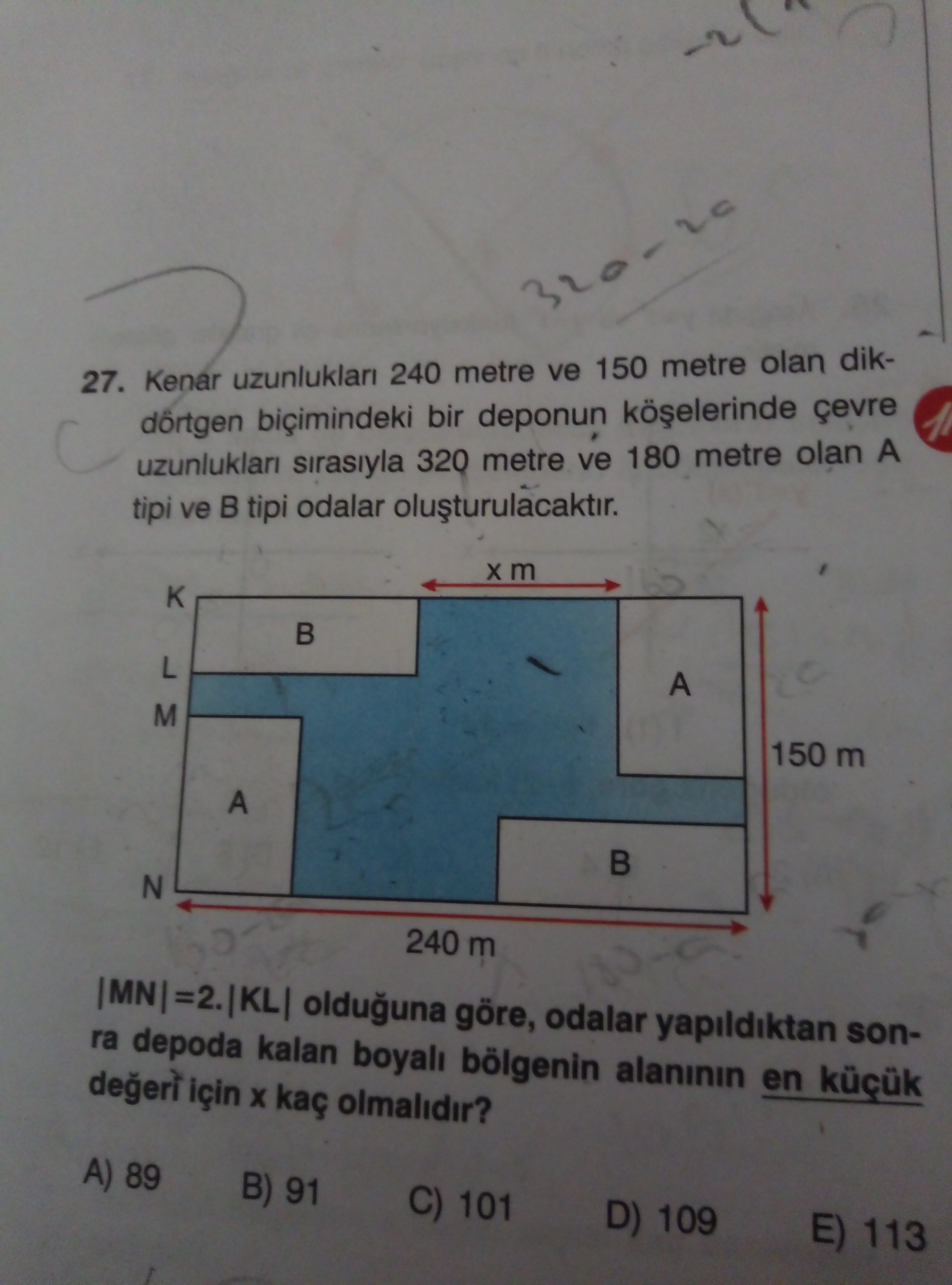

4 yıl
öncelikle mavi alanın en küçük olması için beyaz alanların toplamı en büyük olmalı
KL=k ve MN=2k olsun
bu durumda A tipi odanın diğer kenarı 160-2k, B tipi odanın diğer kenarı 90-k olur
A tipi odaların alanları toplamı:
[2k.(160-2k)].2=640k-8k²
B tipi odaların alanları toplamı:
[k.(90-k)].2=180k-2k²
tüm beyaz alanların toplamı:
-10k²+820k
bu toplamın en büyük değerini almasını istiyoruz. bunun için k=820/20=41 olmalıdır(türevle uğraşmadan parabolde simetri ekseninden bulabiliriz)
B tipi dairenin uzun kenarı 90-41=49 metre
A tipi dairenin kısa kenarı 160-82=78 metre
burdan x değeri 240-(49+78)=113 bulunur
4 yıl
@aceleetmepapazefendi Doğru, orada dalgınlığım olmuş, mesajı düzenledim. Neyse ki şansıma sonuç yine aynı geldi, fazla uğraştırmadı
