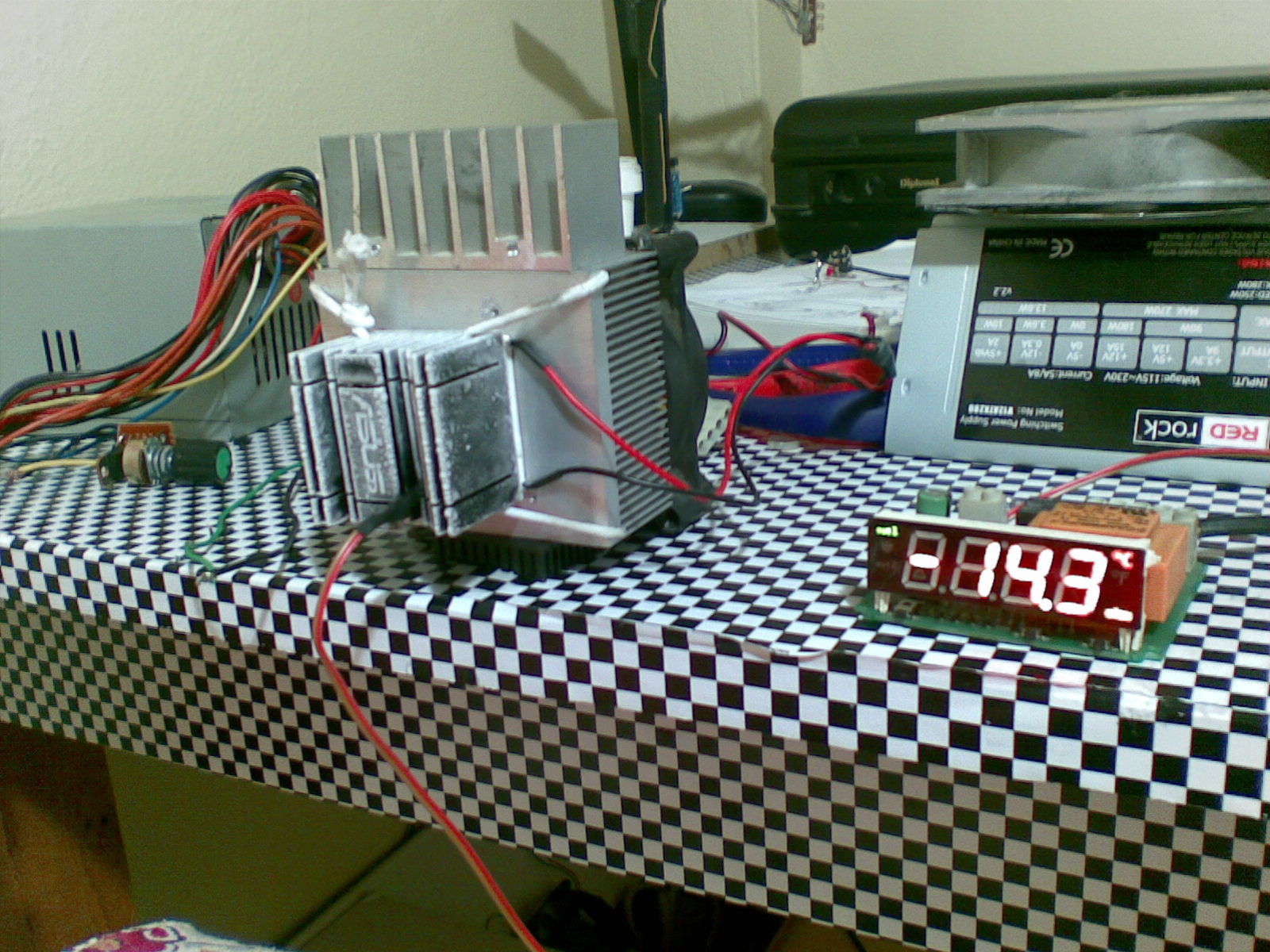

Kardes dediklerin hic inandirici degil inan bana 12 volt adaptorle calistirdim ve -15 derece indim diyorsun bendeki peltier de seninkinin bir alt modeli seninki 40 watt benimkide 30 watt ben psu ile calistiriyom 12 volta 10 amper veriyor teoride ama ben yaptigim olcumlerde 10,3 volt ile 2,75 amper bir degerde 20 dereceye kadar iniyor iyi sogumuyor daha genis bir petekli sogutucuya baglayip tam 13-14 voltla calistirsam acaba -1 derecelere inebilirmilirmiyim acaba ?? Ben zaten 2 adet kullanip pc masama mini kilma yapacam resimdekilerinin aynisi yani

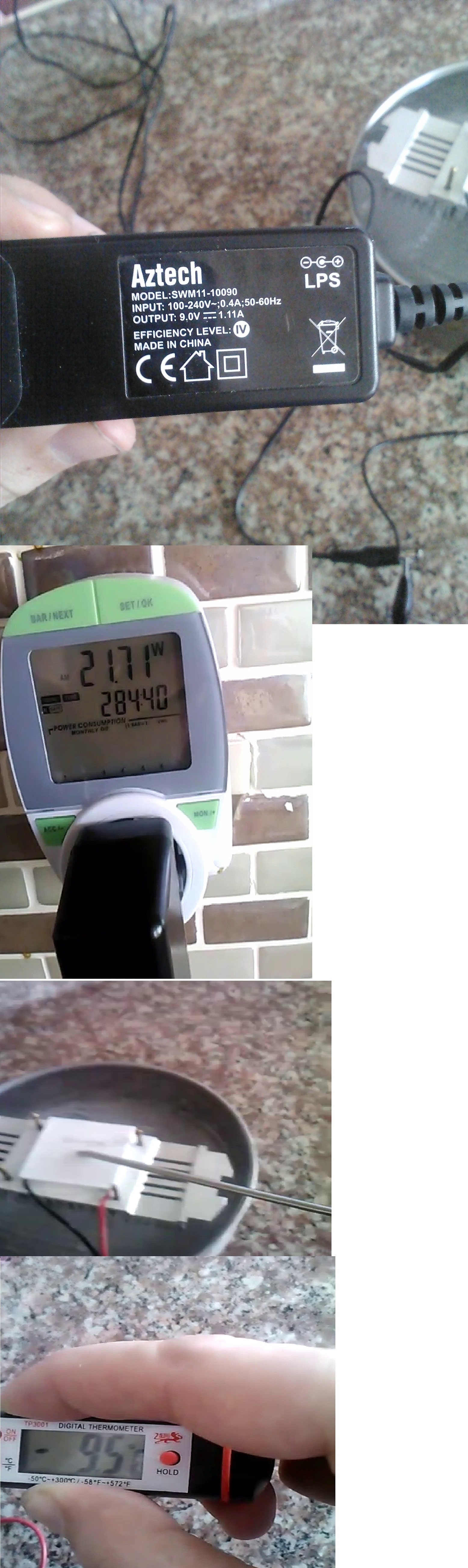

bu gün testi yine tekrarladım bu sefer foto da çektim 12v luk adptörümü şerit led bağlamıştım onu kullanamadım onun yerine 9v 1.5 amper modem adaptörü kullandım ve sonuç termometre -9.5 dereceyi gördü güç tüketimide 21 watt civarı çıktı 12 volt adaptörümde 48-54 watt gösteriyordu derece olarakta -15 leri görmüştüm
sizin durumunuz galiba peltier düşük model olduğu için verim alamıyorsunuz yada siz ısınınan yüzeyi iyi soğutamadınız . Ama yücelnet çok güzel sistem kurmuş aliminyum soğutucu fan falan

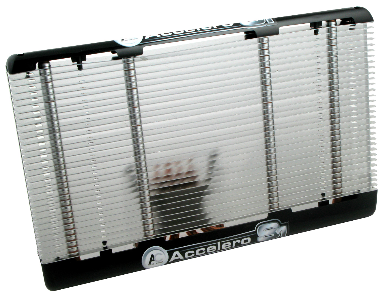

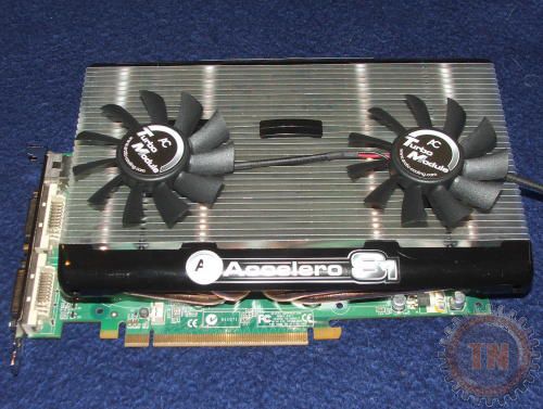

beyler aklıma bomba gibi bir fikir geldi ben peltierimi arcting cooling accelero s1 vga cooler la soğutacam bir sürü ızgarası var ve üstelik fan kitide üstünde şu anda HD 3850 kartın üstünde takılı yaklaşık 1 senedir bomboş yatıyor...
keşke 2 adet alacağıma 1 tane güçlü olandan alsaymışım neyse birini yedek kullanırım...
işte VGA COOLER resmi bunu kullanıp mini buzdolabı veyahut klima yapacam az kaldı az
12 yıl

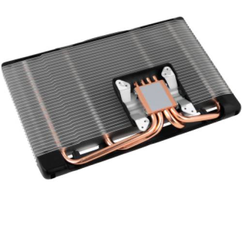

işte vga cooler resimleri :)
bununla da inmesinde -5 C lere görelim bakalım detaylı inceleme yapacam Allah nasip ederse inşallah
< Bu mesaj bu kişi tarafından değiştirildi tda 1562q -- 25 Haziran 2013; 23:54:51 >
12 yıl
Hocam ürünün üzerindeki o fanları değiştirirseniz iyi değerler yakalayabilirsiniz
