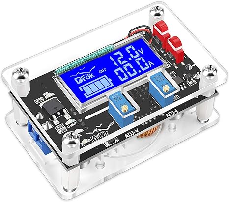

  • 18650 pil ile Yüksek akımlı 3V3 regülatör kullanmak.
2.Yüksek akımlı Buck converter Modül kullanmak ( kulaklıkta yer varsa, tercihim bu olurdu.)
5A akımı rahatlıkla verir.
Yer varsa 4 ad. 18650 pili 2 seri bağlanarak
çıkış 3V3 dc ye sabitlenerek uzun süreler cihaz kullanılabilir.
https://www.amazon.com/DROK-Adjustable-Converter-Transformer-Protective/dp/B07JZ2GQJF/ref=sr_1_5?keywords=buck%2Bconverter&qid=1698600402&sr=8-5&th=1
3- XL6009 modül de 4A lik tir. Ancak sınır değerdir. Entegrenin üzerine minik bir soğutucu takarsanız kullanabilirsiniz.
https://www.direnc.net/xl6009-ayarlanabilir-dc-dc-voltaj-regulatoru-modulu

Cevaplarınız için teşekkürler. Cihaz aslında seyyar fakat bu pil meselesini çözmek içinhttps://www.aliexpress.us/item/2251832773179348.html?gatewayAdapt=tur2usa4itemAdapt&_randl_shipto=US
Böyle bir adaptör iş görür. Ben yinede seyyar kullanabilmek için önerdiğiniz regülatörleri temin etmeye çalışacağım.
2 yıl (6388 mesaj)
Linklerdeki adaptör ayarlı ve istenenden yüksek gerilimleri verecek biçimde ayarlanabiliyor. Yanlış ayar cihazı bozabilir.
İlgili cihazın firması ile ya da firma bilgileri ile hangi gerilim sınırlarında çalışmaya uygun olduğunu sormalısınız. Ya da içi açılabiliyorsa ya da açılmışsa devre kartının resimlerini buraya ekleyip kabaca fikir oluşmasını sağlayabilirsiniz.
