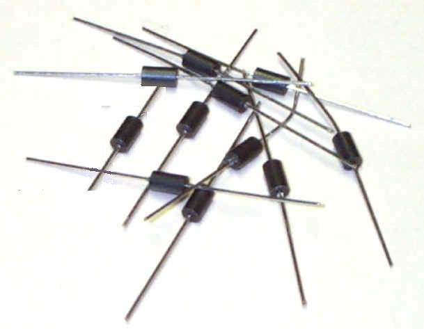

Arkadaşlar bu ferry boncuğun bir resmi veya alternatif bir ismi daha varmı ? Karaköyde sorduklarım adını dahi duymamış
16 yıl
Orijinalden alıntı: tyilgin1
Gavurcası ferrite bead.
16 yıl
ferrit boncuk çok kritik bir parça değil. o olmadan da sorunsuz çalıştırabilirsiniz...

Resimler çok işe yaradı. bulabildim.
teşekkür ederim.
