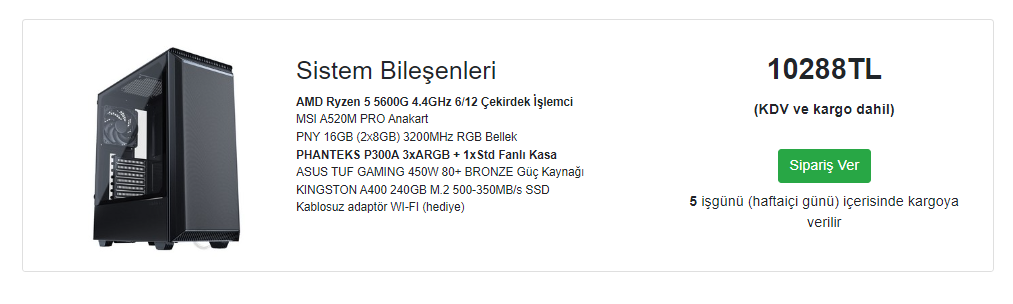

Hocam bu sistem nasıldır? Sistemde gelen SSD'leri satıp ayrı bi şekilde 1TB ve 500GB SSD alsam? 8600G vs 5700G vs 5600G arasında %10'dan fazla fark yok gibi cpu.userbenchmark'ta.
https://inventus.com.tr/apu-bilgisayar-sistemi
< Bu mesaj bu kişi tarafından değiştirildi erkamacar -- 16 Haziran 2024; 7:14:8 >
Bu mesajda bahsedilenler: @metin abi 65
geçen yıl
sadece 5600g ve yazdığım anakrtı alırsanız, toplam 6400 tl oluyor.İnventusun makinasını alırsanız,yeni ramlerde olacak extradan Yeni kasa,yeni power vs. Artık durumu ona göre değerlendirebilirsiniz.

Benim çok bir bilgim yok hocam, elimdeki mevcut kasa ve PSU'yu ileride yine sistem değiştirirsem diye kullanmak istemiyorum açıkcası. Yani en azından ATX anakart ve 450W Asus PSU güven verecek şekilde kullanabileceğim. Lakin hazır sistemdeki SSD özelleştirmeleri kazık ve kötü. Bilemedim..
