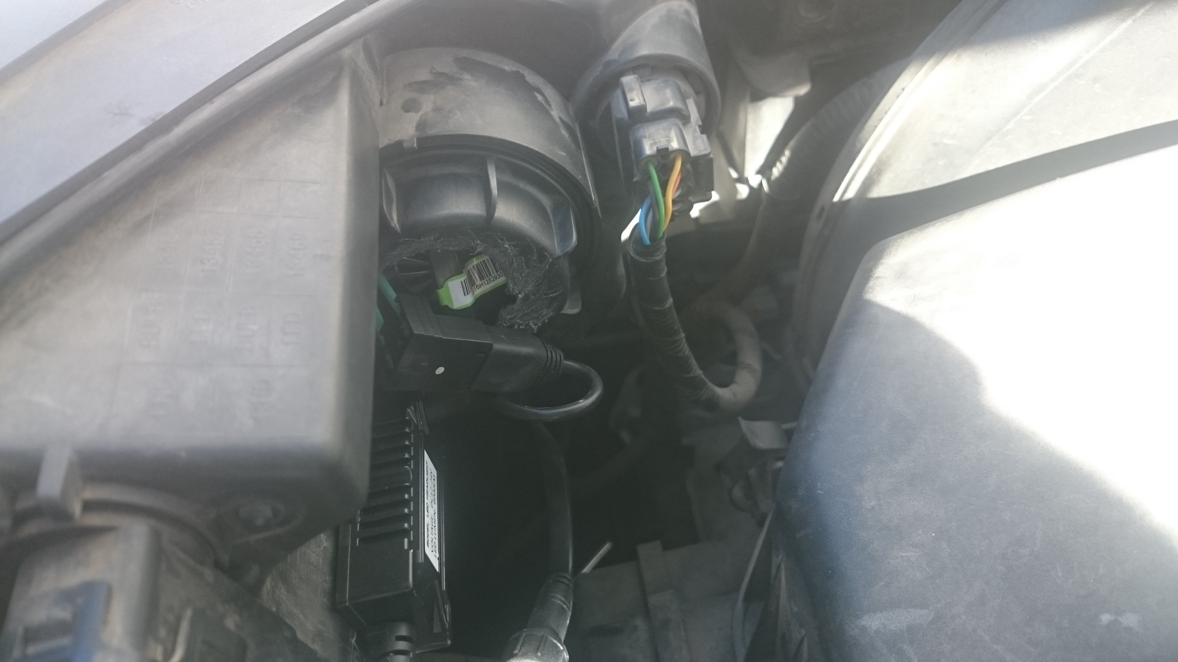

Benim aldıklarımdan sorun yaşanacağını zannetmiyorum çünkü soğutma burda çok önemli. Far kapakların ortası deli ve folyo ile kapattım ama gene folyonun ortasına küçük delik açtım hava giriş çıkışı sağlanması için.
Tabi merceksiz farda kısalara mümkünse takmasınlar odak zor tutar. Kısalar Mercekli olunca biliyorsunuzdur ışığı bir noktaya toplamak basitleşir.

Bunlarda far kapağının nasıl olduğu ilgili 2 foto
