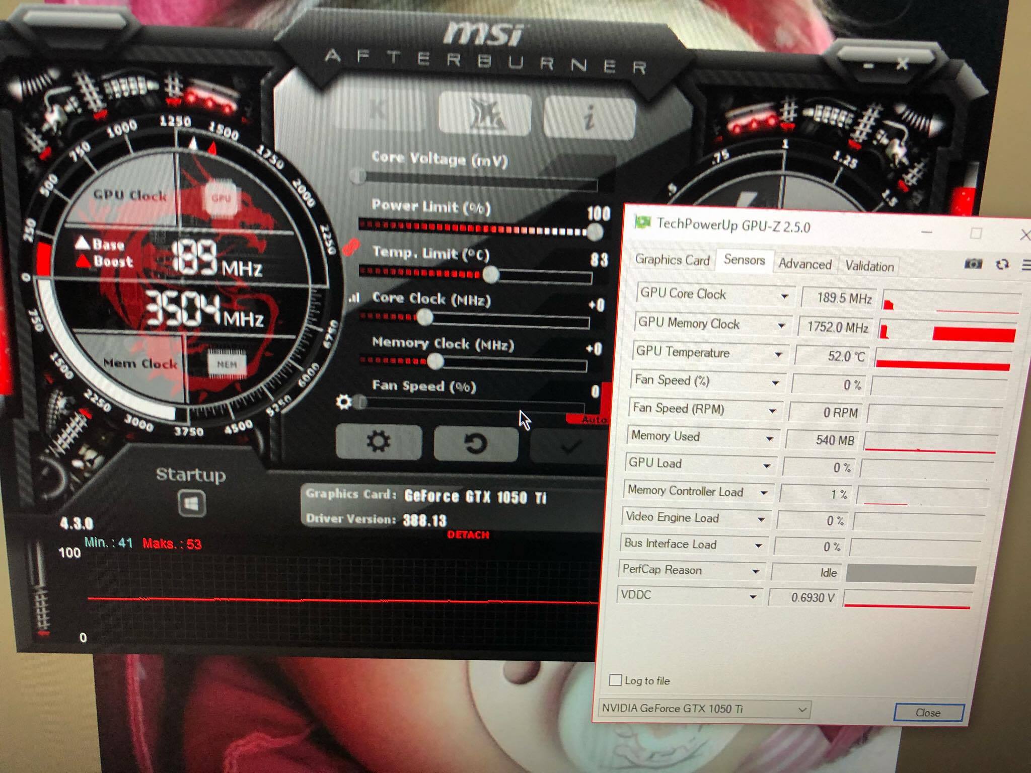

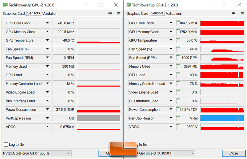

linkteki karttan kullanıyorum boştayken 55 derece oluyor 4-5 hatta 6-7 saat rainbow oynayınca 70-73 dereceyi geçmiyor fanlarınıda pek açmıyor. bu değerler normalmi ? Alttaki resimde boşta ekran kartı.

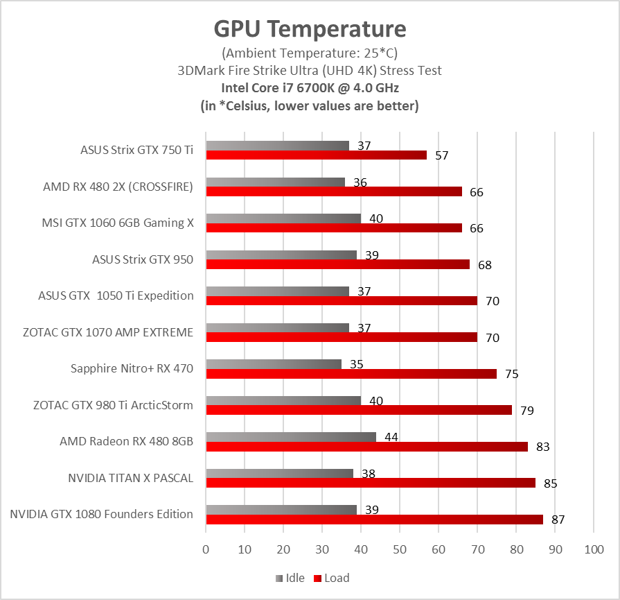

Normal diyemicem linkte ki Zotac OC modelini kullanıyordum boşta 23-25 derece, oyunlarda %99 yükte 52-53 dereceyi hiç geçmiyordu. 1050 Ti çok az güç tüketen bir kart o değerler pek normal değil. Şuan GTX1060 6GB Jetstream var + 200mhz OC lu şekilde oyunlarda 70-73 derece anca.
8 yıl
70-80 arası normal.

hocam öncellikle mesajınız için teşekkür ederim,boştayken 987 mhz-3504 mhzde çalışması bana biraz saçma geliyor ilk attığım fotoğrafta gördüğünüz gibi. boşta 40 dereceyi aşmaması lazım diye tahmin yürütüyorum yükteyken oyun oynarken 70-73 normal zaten.
bi yerde okumuştum bitcoin virüsü bulaşıyormuş siz bişe yapmasanızda ekran kartını arka planda çalıştırıyorlarmış bi nevi mining gibi. acaba öle bişemi bulaştı naptı bilgisayara.

palit dual boşta 27, yükte max 65
normal gibi

Boştaki hız değerleri normal görünmüyor haliyle boştaki sıcaklığıda normal değil, uzun soluklu yükte 70c leri görebilir o kısım normaldir.

hocam boşta 974 mhz-3504 mhz değerleri zorluyorsa bi problem var galiba yada o sadece ana mhz-boost mhz olarakmı gösteriyor orda bi error veriyorum, 60 dereceye gelmeden fanlarını açmıyor kutusunun üstündede öle yazıyor hatta video çekmiştim 60 dereceyi ne zaman geçerse fanları çalıştıyor 59 olsun hiç açmıyor özelliği o şekildeymiş.

Orada eror vermene gerek yok yazılım verdiğin resimde o andaki hızı gösteriyor ama kart ya boşta değil yada bir sebeple msı afterburner yada kullandığın başka bir e.kartı yazılımı varsa o bug a sokuyor olabilir veya sürücü sorunuda olabilir belki fakat boşta o kartın GPU hızı olrk 135 yada 202mhz bellek ise yine 202mhz e düşmesi gerek.
Şöyle bir deneme yapabilirsin, gpuz indirrsin : buradan.
Sonra kullandığın msi afterburner yazılımını (varsa e. kartı için kullandığın başka yazılımları da) kapatır yada kaldırrsın, sonra gpuz yi açıp boştaki hzıın bu bahsettiğim değerlere düşüp düşmediğini kontrol edersin, o esnada gpu yüktemi yine gözlemlersin, eğer gpu'da yüklenme varsa arkaplanda çalışan ve kartını meşkul eden bitcoin virüsü gibi birşeyin olabileceği düşünülür.

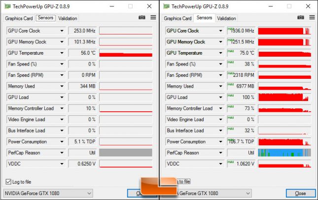

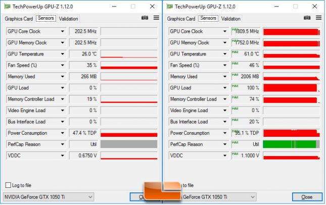

Aşağıda nette bulduğum bütün 1050ti modelleri için boşta hız değerleri yukarıda bahsettiğim gibi çok düşük seviyelerde ki neredeyse bütün nvidia kartlar boşta bu değerleri (Gpu 135~202mhz / Bellek 101~202mhz gibi) kullanırlar.
Mesela tek fanlı MSI 1050ti sürekli fan çalıştıran bir modeli için boştaki değerler resimde mevcut ;http://www.legitreviews.com/msi-geforce-gtx-1050-ti-4gb-geforce-gtx-1050-2gb-video-card-review_187298/13
Aşağıdaki modelde Asus Strix miş:http://www.legitreviews.com/asus-rog-geforce-gtx-1050-ti-strix-video-card-review_194786/12
Bu da gtx 1080ti :http://www.legitreviews.com/evga-geforce-gtx-1080-sc-gaming-acx-3-0-video-card-review_183371/10

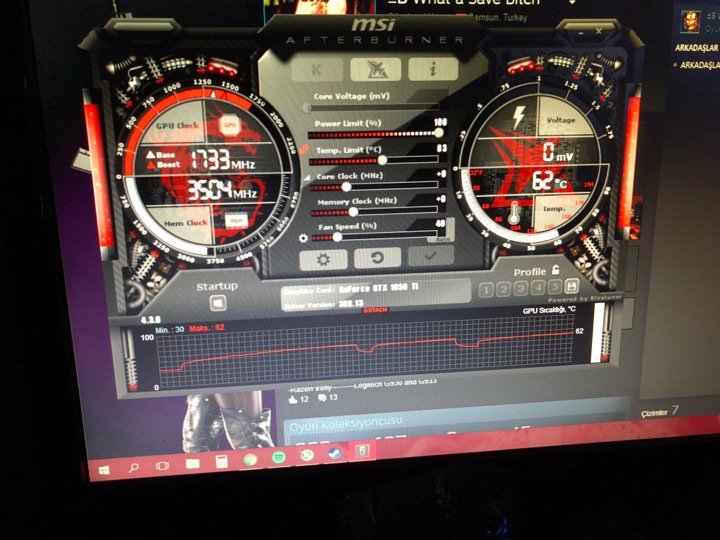

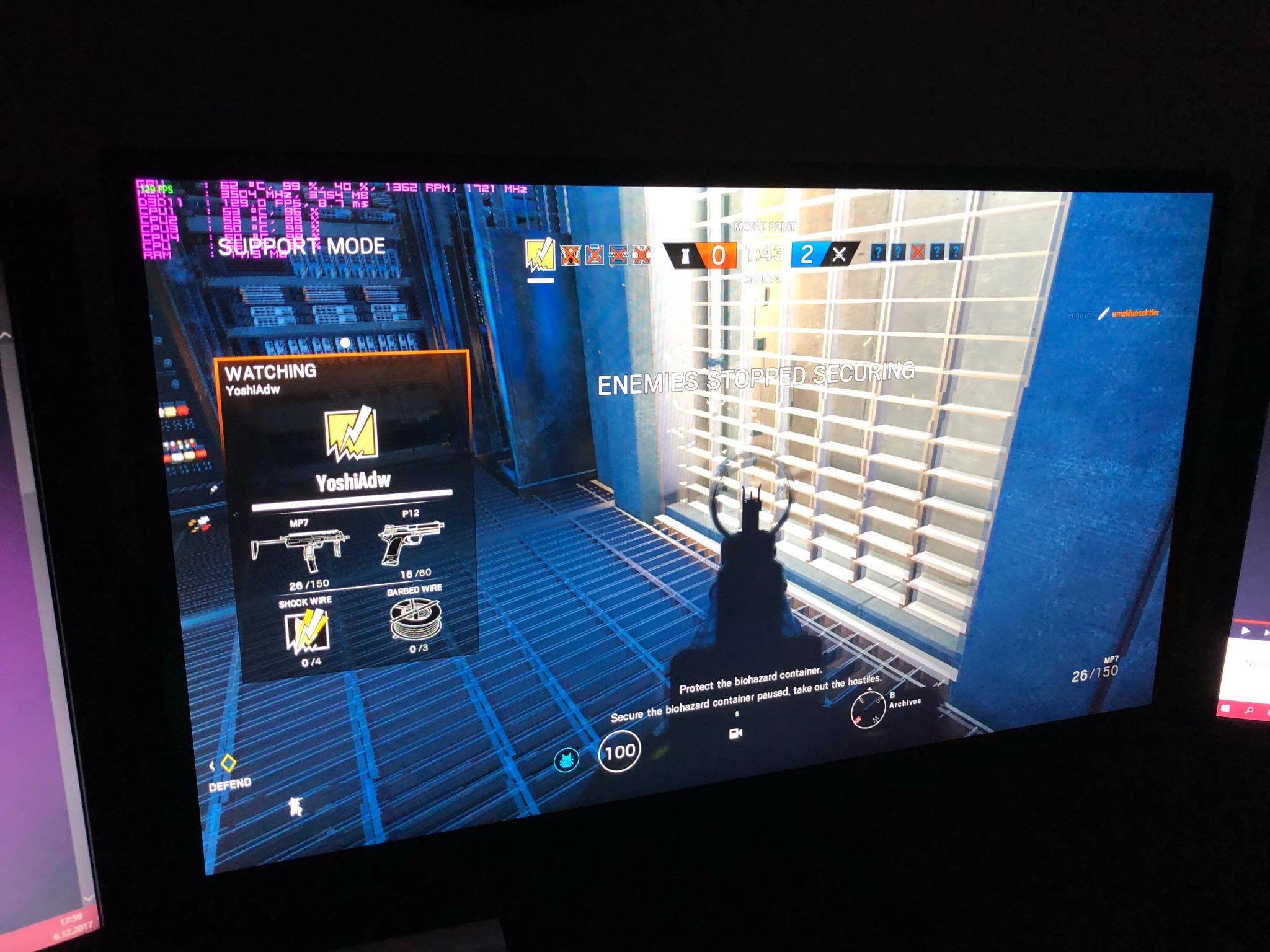

öncelikle cevabınız için çok teşekkür ederim, şuan rainbow six siege oynuyorum değerlerinide şu fotoğraflarla göstereyim size, sizinde dediğiniz gibi base dediği şuanki değeri boost dediği oraya kadar yolu var manasındaymış şuan daha iyi anladım programın dilinden :)

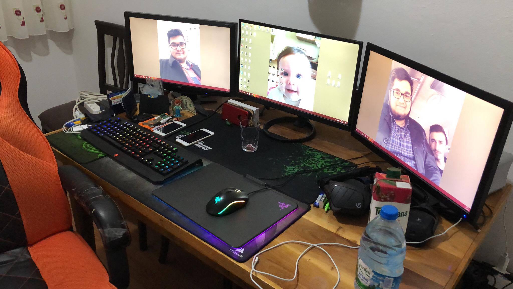

bu arada sölemeyi unuttum bütün portları kullanarak 3 ekran kullanıyorum şuan galiba boştayken bile kullanım galiba ondan dolayı diye tahmin ediyorum.

evet tam düşündüğüm gibi çıktı diğer ekranların kablolarını söktüm 2 ekrandayken yine 189 mhzde çalışıyor ama 3üncü ekran işin içine girince 987ye sabitliyor kendini ve 50-55 derecelere çıkmasının sebebide buymuş içim rahatladı bitcoin virüsü filan aklımı kurcalıyordu.
tek ana ekranım takılıyken;
işin içine 2inci ekran girince;
işin içine 3üncü ekran girince;
