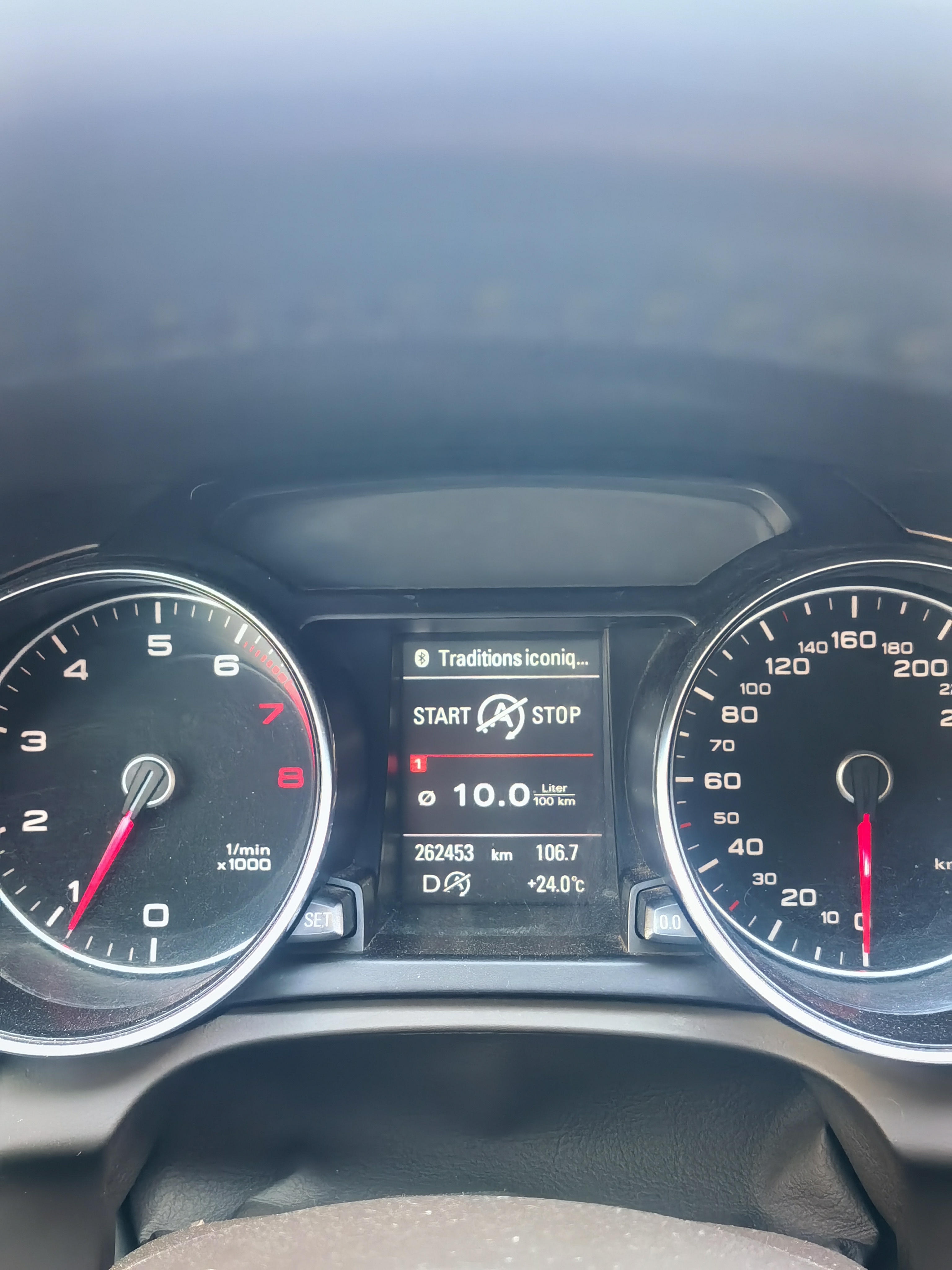

Benim Audi A5 2.0 TFS QUATRO aracım var 2015 model, yazılım da attım şuan 255 beygir, 120.000 km den beri doill speed Racer 10W60 kullanıyorum, çok da memnunum, aracı istediğim gibi sıkıştırıyorum, yağ yakmada azaldı. Araç şuan 262.000 km de. Ustalar bu motorlar 170.000 km de bozuluyor dedi, şeytan kulağına benim ki taş gibi 🙂. Kesinlikle 10W60 motoru koruyor
