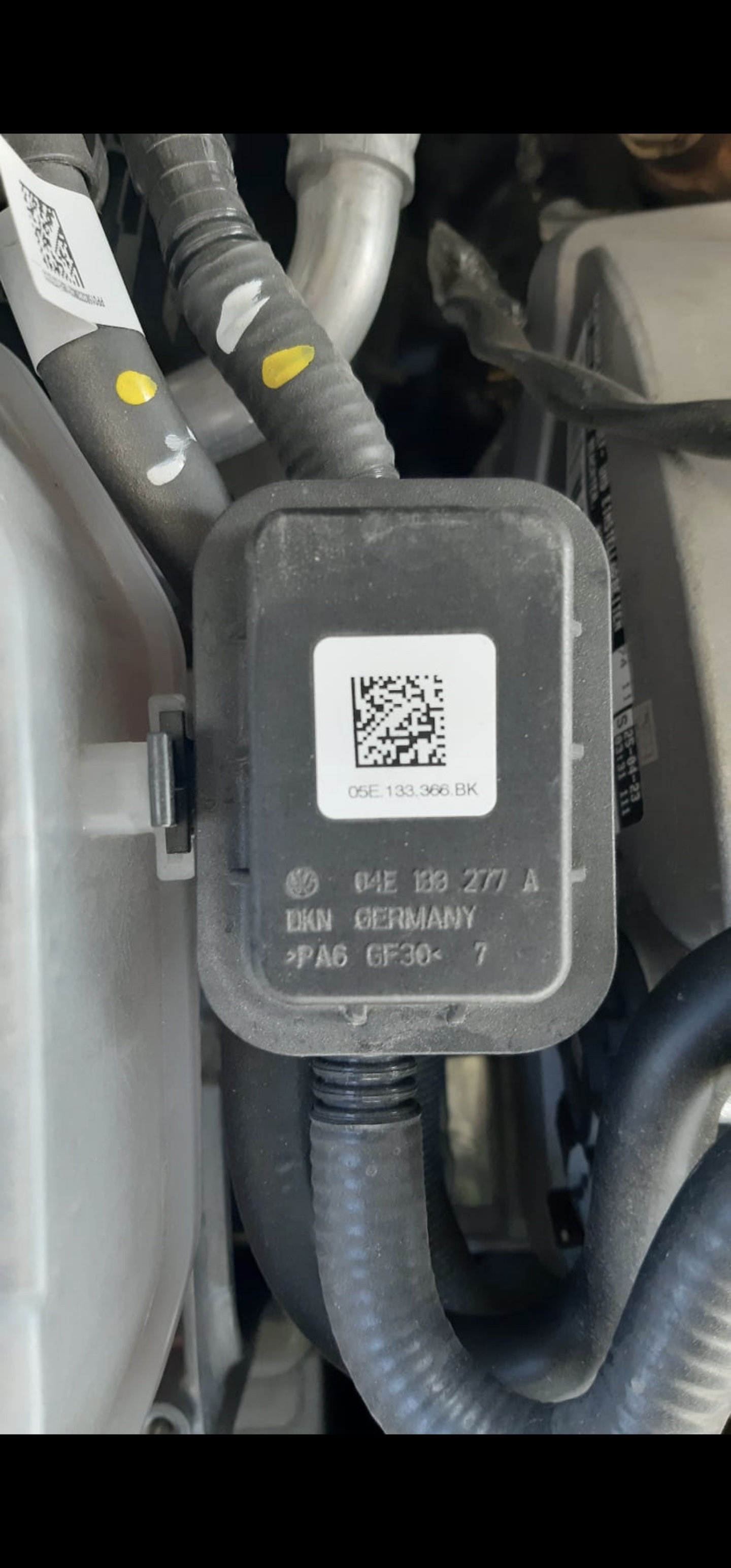

Merhaba. Sorun aşağıda paylaştığım parçadan kaynaklı oluyormuş. Serviste parça değişti ve sorun çözüldü.
Benim gibi birkaç arkadaş daha bu parçayı değiştirterek sorunu çözmüş oldu.
geçen yıl
Değişen parçanın adı nedir acaba, valfe benziyor ama tam emin olamadım. Bir de hangi servis değiştirdi yardımcı olabilir misiniz aldığımdan beri aynı sesle uğraşıyorum malesef. Usta sesi duymasına rağmen geri gönderiyor aracı.

Aktif karbon filtresi diye biliyorum ismini. Fakat bu ses sadece gaza hafif dokununca gelen bir ses. Sizinkinde farklı bir durum olabilir.
İ
geçen yıl
Yakıt buharlaşma emisyon tahliye kontrol selenoid valfi
Bir aracın buharlaşmalı emisyon kontrolü sistemi için aktif bir tahliye pompası sistem modülü
Sistemi bir yakıt deposu, yakıt deposuyla iletişim halinde olan bir buhar toplama kabı, bir hava girişi ve kap ile hava girişi arasına bağlanan bir boşaltma valfından oluşur.
bambaşka yerden gelmiş sorun, geçmiş olsun...
geçen yıl
Kanister evap sistem valfi dedikleri şey mi oluyor sizin dediğiniz?
Bu mesajda bahsedilenler: @infinite
İ
geçen yıl
aynen
kanister evap sistemi
Kanister valfi, otomobillerin birçoğunun Benzin Buharı Emisyon Kontrol Sistemi'nde yaygın olarak kullanılan bir emisyon kontrol bileşenidir.
(Evaporative Emission Control System / EVAP)
ANA amacı fazla olan benzin buharını tutarak atmosfere salınmasını önlemektir.

teşekkürler. tamirciye evap valfinin olabileceğini söyledim ama o israrla fren balata sesi dedi. demek ki tamirciyi değiştirme vakti geldi...

Merhaba; bende de aynı sorun var bu parçanın adı ne acaba
6 ay
* Yeni balatalarin sürtme sesine benzettim,
**araç elektrik motor destekli olsa
Akustik Araç Yaklaşım Sistemi (AVAS) diyecektim,
***sifir aracta turbo sesi ve kanister olmaz heral,
< Bu mesaj bu kişi tarafından değiştirildi donanimforumuser -- 4 Mart 2025; 23:5:12 >
6 ay
Üstte değişen parçanın resmi var ama adı ne bilmiyorum
