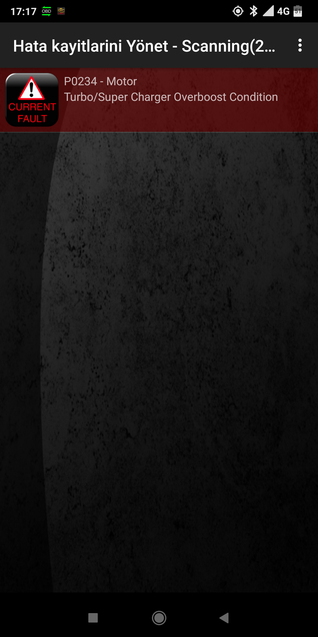

Hata kodu bu
P0234
< Bu mesaj bu kişi tarafından değiştirildi Kamilhan10 -- 15 Mayıs 2019; 17:30:12 >

Nette meşhur bir oto tamircisinin videolarından birinde gp marka araçta sıkıntının aynısı olan birinde turbo revizyonu yapıp araç testi yapmıştı arkadaş .İyi bir usta diyolladı tamir etmeyi değiştirmeye tercih ediyodu isim vermek hoş olmaz youtube da bi araştırın derim

Obd cihazını bağlayıp hatayı sildim.çok zorladım aracı aynı sorun tekrarlanmadı.Birkaç gün yine aracı zorlayacam tekrarlamazsa sizde sildirin.Siz benden önce çözerseniz haberleşelim lütfen

Turbo çarkları sıkışmış olabilir. Piyasada turbo revizyonu hakkıyla yapan yok. Çıkma elkenmemiş turbo bak. Tekrarlarsa sorun.
Wesgate hortumlarında kaçakta olabilir. Belki turbo sağlam ama vakum hortumunda kaçak var.
6 yıl
Map sensörü başka bir yere bakmayın. arıza kodunu internette detaylıca araştırdınız mı ? Turboyu elletmeyin sakın. Önce yağsız kontak spreyi ile temizleyin olmadı yeni sensörü alın kendiniz değiştirin 👍
