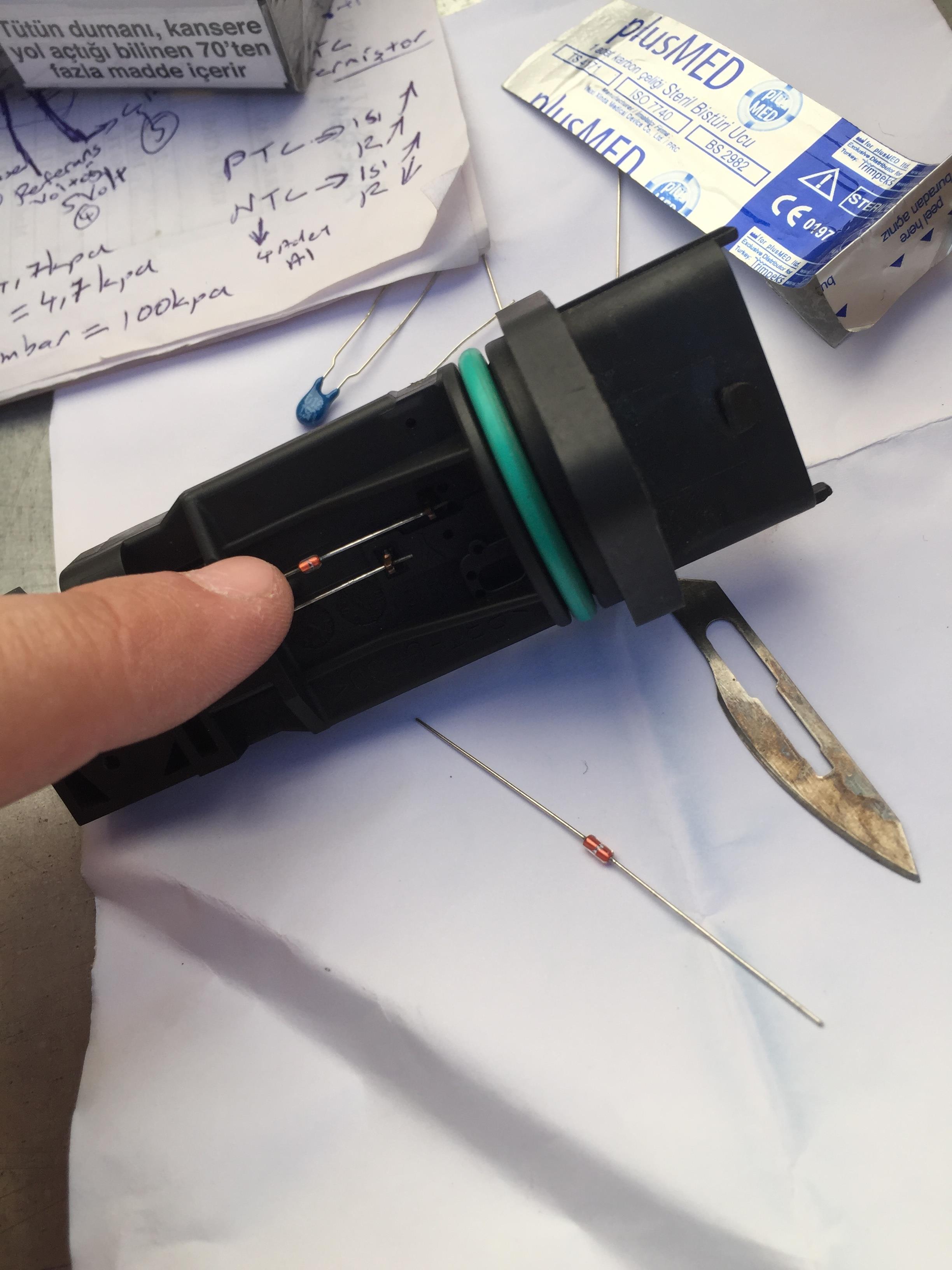

Merhaba IAT SENSÖRÜ NTC TERMİSTÖR değeri nedir bende aracımda değiştirmek istiyorum
Ölçü aleti ile ölçtünüz mü kaç Kohm değer veriyor
Bu mesajda bahsedilenler: @ÖlüyenYörüler
