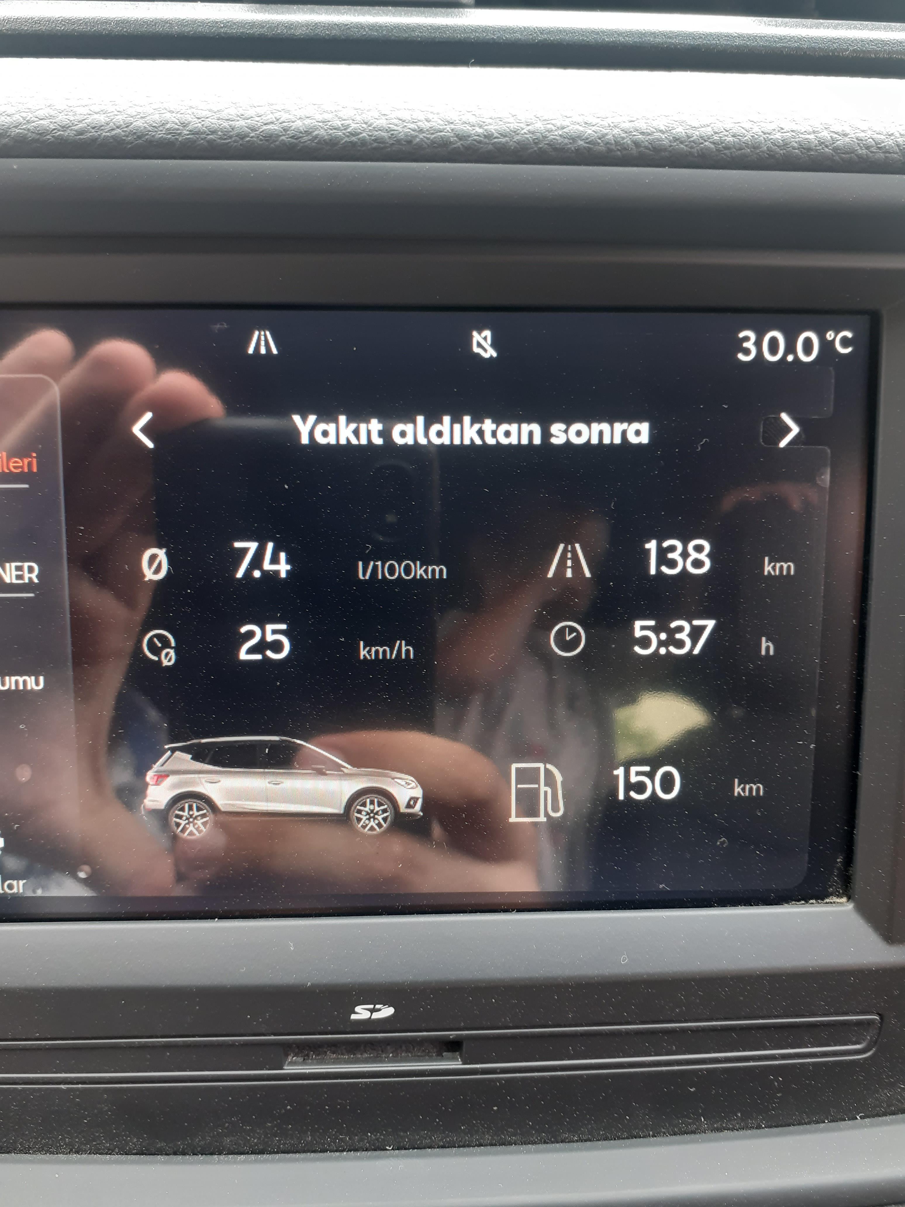

4 yıl
Bu da bugunku tuketimim. Klima cok acilmadi. Bu araclarda klima yakiti cok etkiliyor onu farkettim.

Orijinalden alıntı: OXMOXTOX
Klimanin yakita etkisi cok fazla anladigim kadariyla. Bir de boyle adana gibi sicak bir yerse makas aciliyor.
Aslında Balıkesir için söylersem klima oto. 23 derece açık ile kapalı farkı 0,6lt gibi çıkıyor kendi aracımın anlık tüketim verisinde takip ettiğim kadarıyla rolantide ölçtüğüm. Ancak Adana'da işler değişebilir.
