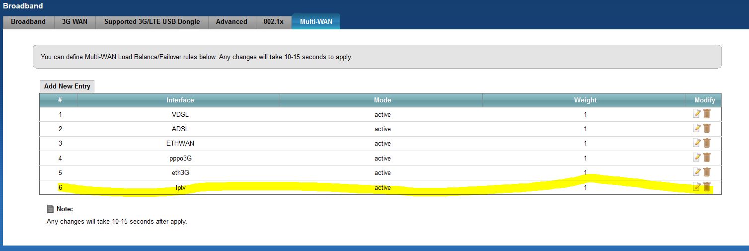

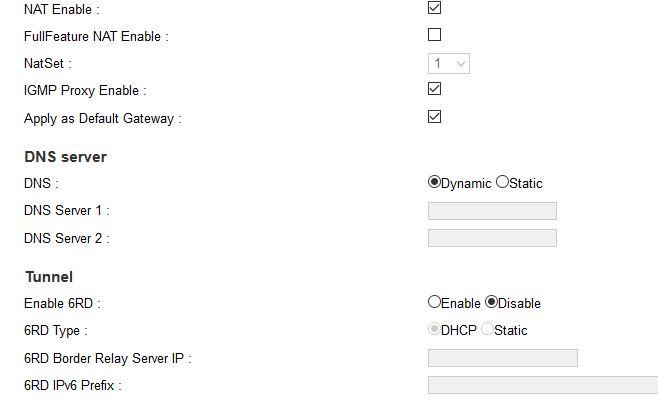

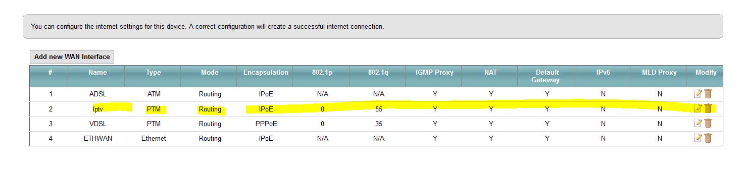

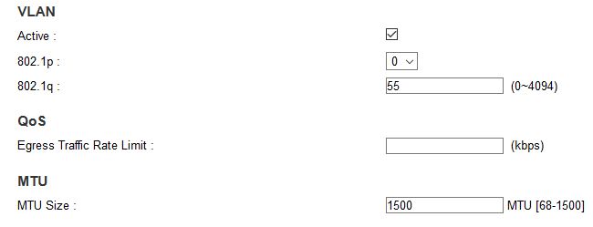

Herkese selam, konuyu hortlatacağım ama hiç bir kaynağa ulaşamadığım için buraya yazmak istedim. Zyxel SBG3300N modemim var, tüm ayarları yapmama rağmen, sadece tivibu izliyorum diğer özellikler kullanılmıyor, hatta tivibu için WAN PTM oluşturduğumda telefondan bazı videoları izleyemiyorum sahibinden sitesinde bile hata alıyorum. WAN ı sildiğimde hız ve giriş problemlerim ortadan kalkıyor, ayar kısımlarının görüntülerini yolluyorum. Yardım ederseniz memnun olurum. Selamlar < Resime gitmek için tıklayın >< Resime gitmek için tıklayın >< Resime gitmek için tıklayın >
7 yıl (8375 mesaj)
yazımdaki tüm ayarları yaptınmı ?

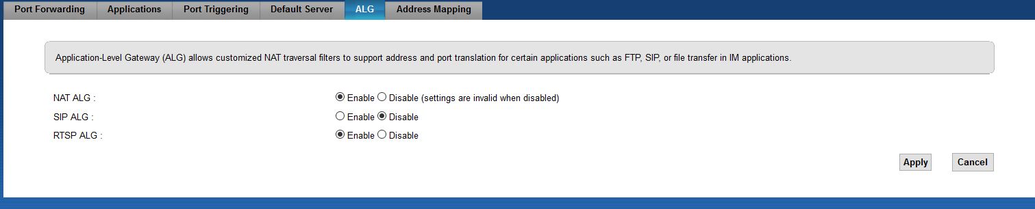

Biraz sizin menülerden farkı var ama yaptım. Ekte detay fotoğraflar mevcut.< Resime gitmek için tıklayın >< Resime gitmek için tıklayın >< Resime gitmek için tıklayın >

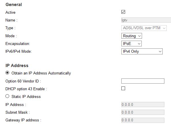

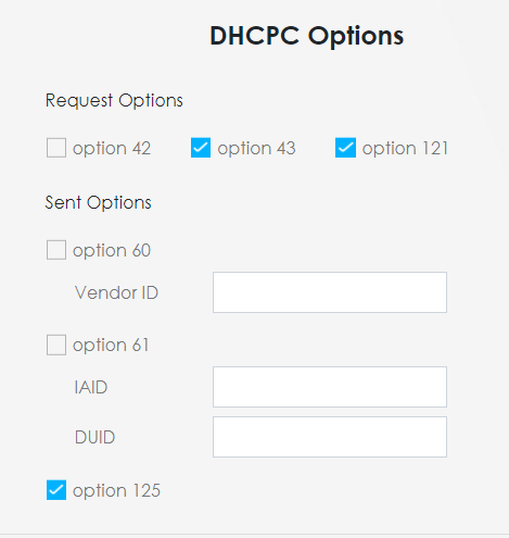

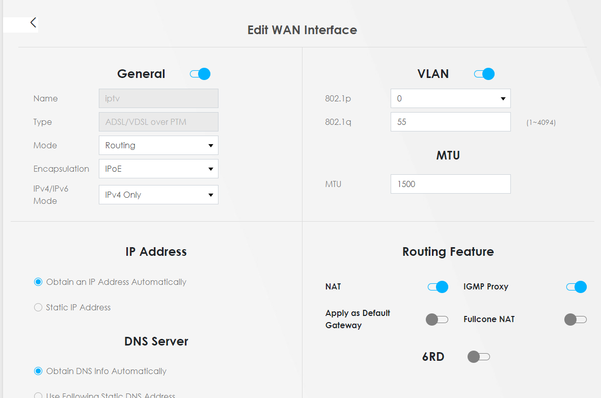

hocam merhaba. bende de aynı sorun vardı dediklerinizi aynen yaptım ama çözüm bulamadım. ben televizyon izlemiyorum zaten ama annem 1 haftadır televizyon seyredemiyor sıkıldı kadıncağız yardımcı olabilecek var mı? Modemim VMG3312-T20A arayüzü sizdekinden tamamen farklı. < Resime gitmek için tıklayın >

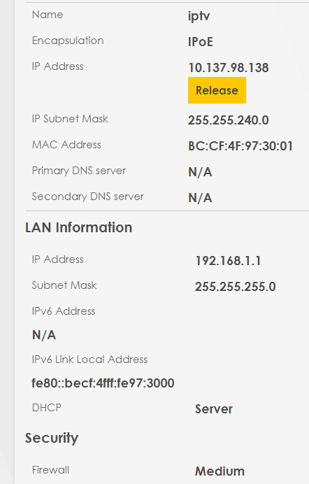

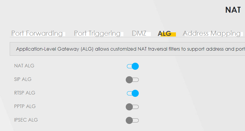

< Resime gitmek için tıklayın >< Resime gitmek için tıklayın > Nat'ıda bu şekilde düzelttim önceki postlardaki arkadaşın dediği gibi: < Resime gitmek için tıklayın > Dikkatimi şurada DHCP ayarı çekti sizde Client diyor bende Server acaba bundan dolayı olabilir mi sorun? < Resime gitmek için tıklayın >
< Bu mesaj bu kişi tarafından değiştirildi Darkerthanblackz -- 16 Eylül 2020; 18:57:35 >

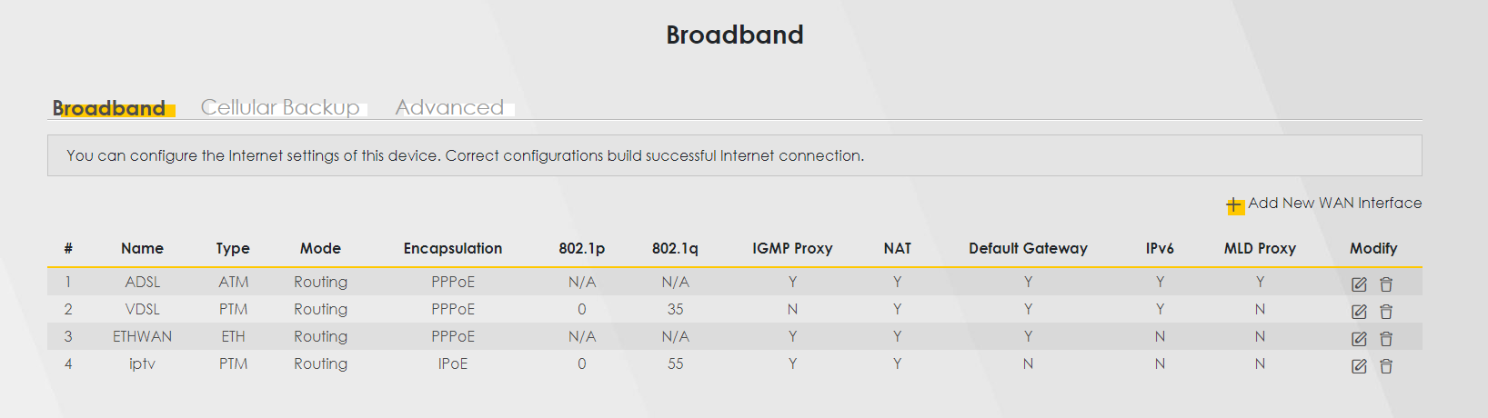

6 yıl (8375 mesaj)
sadece vdsl ve ip tv kalsın diğerlerini silin vdsl değilde adsl kullanıyorsanız adsl ve iptv profili kalsın.
6 yıl (13 mesaj)
Vdsl kullanıyorum. Sildim diğerlerini. Maalesef değişen bir şey olmadı. MVP21303 (Network cable is unplugged) hata kodunu almaya devam ediyorum ancak tv'den youtube'ye girebiliyoruz yani internet var sadece tivibuda sıkıntı. Kimse de bir şey yapamıyor, çok enteresan. İlginize çok teşekkür ederim ederim.

6 yıl (8375 mesaj)
Modemde tüm profili silin önce vdsl veya ADSL ne kullanıyorsanız onun profili oluşturup internete çıkın ondan sonra ip tv ayarı yapın
