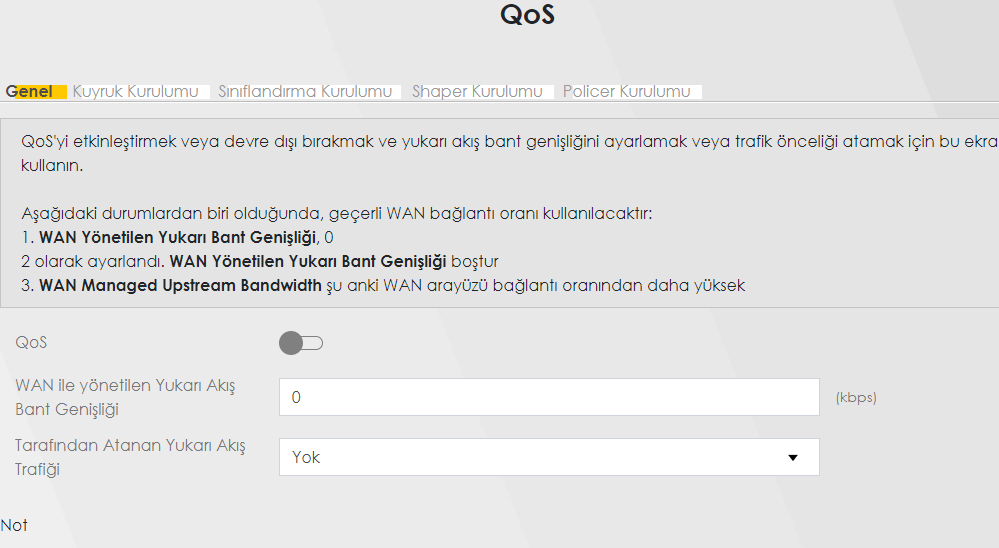

Bu modeme nasıl qos ayarı yapıldığını bilen bir Allah'ın kulu yok mudur :( Hiçbir online oyun oynanmıyor bufferbloat testleri +200 lerde geziyor.. Son firmware yüklü.

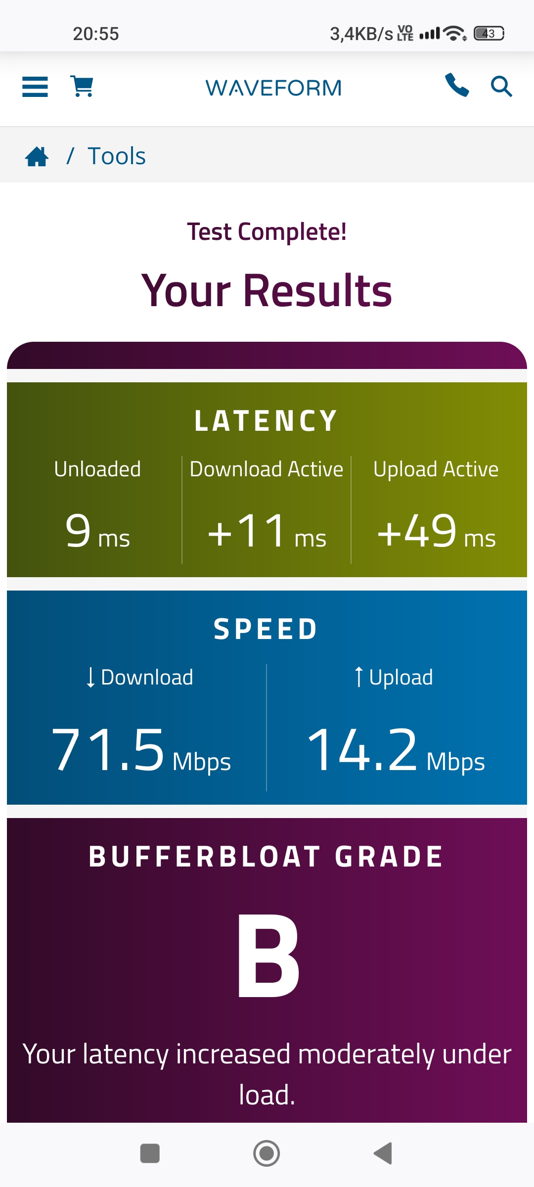

Uploadı tek haneli rakama düşürdüm ama Latency ve Download Active değerleri daima +50. Yardımcı olabilecek var mı

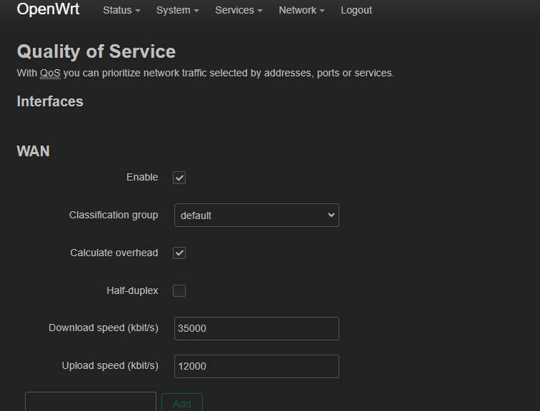

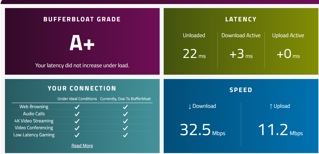

35 mbps vdsl paketi kullanıyorum.40/12 alıyorum.3625 de qos çalışmıyor veya ben çalıştıramadım.Tek modemi kullanırken bufferbloat testim B veya C çıkıyordu. Zyxel p-2812hnul-f1 openwrt yüklü modem+ zyxel vmg3625-t50b modemi router modunda kullanmaya başladım. P-2812 de sqm yi denedim oda çalışmıyor. Onun yerine P-2812 ye bugün qosi kurdum.Gayet güzel çalışıyor.37,38 de A alıyorum ama ben 35 e düşürdüm.A+ oldu.Bu şekilde kullanıyorum.

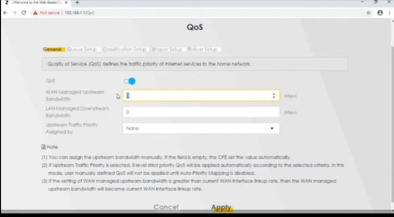

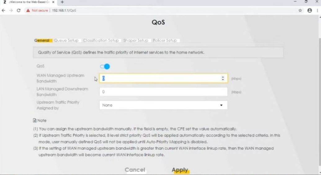

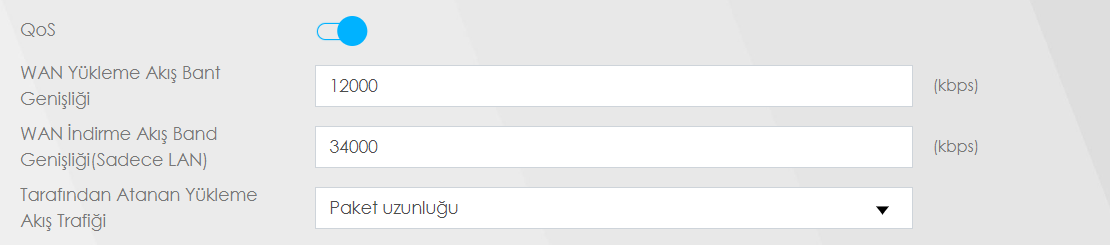

Biraz kurcalama fırsatım oldu modemi. QoS çalışıyor 7.3 CO sürümünde arkadaşlar. Ben Bufferbloat ile çok ilgilendiğim içim bununla alakalı çözümleri denedim hep. Ve çözdümde sanırım bu sefer.
Yapmanız gerekenler QoS kutucuğunu aktif edip DSL istatistiklerindeki Yukarı akım upload değerinizi kutucuğa yazın. (Alınabilir Max olanı değil ISS nin size vermiş olduğu upload değerini girin) Mesela 15300 kbps ise tavsiyem 15000 kbps civarı değer yazın. Alttaki 2 kutucuktan ise paket uzunluğunu seçiyoruz ve uygula tuşuna basıyoruz. Üst banddaki seçeneklerden sadece shaper Kurulumu kalacak.Benim modem sadece router olup ana modemden köprü modunda ETHWAN olarak ayarlandığı için ben WWAN seçeneğini işaretleyip( Ne işse bağlantı ETHWAN olmasına rağmen ETHWAN seçince Download 26 Mbps te çakılı kalıyor) 75 Mbps internetim olduğundan Max verilen 82000 Kbps yazdım aktif edip uyguladım. Sizde VDSL seçeneği seçilmek zorunda olabilir.
Ben böyle yapınca Bufferbloat testlerin manyak oldu.

QoS ayarları resimleri ve alan öncesi ve sonrasına ait Bufferbloat tist sonuçlar

Hocam 6co da çalışmadı bu bahsettiğiniz ayar . ECOVACs temizlik robotum var , bufferbloat değerleri c geliyor , geçikmeden dolayı bazen robot tam yerini bulamıyor . Bu olaydan şüphelenmeye başladım . 6co sürümünden 7.3 co ya Telnet ile mi geçmem gerekiyor ?
6co sürümüne Telnet ile geçmiştim , bir de 7.3co sürümüne güncellemek istersen fabrika ayarlarına geri dön sekmesini seçmiyorduk değil mi ?
Bu arada gerekirse uzaktan yardım ile bağlanıp ayarı yapabilir misiniz eğer çözemezsem ?
Düzenleme 6co da çalıştırmayı başardım .
