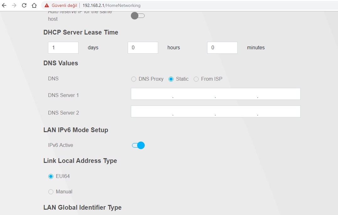

Bu ekrandan modem dns i değiştirmiyor maalesef.Neden var bu ekran bilmiyorum.Ben network setting-->broadband adımından aktif bağlantıyı düzenle diyip açılan ekranda ip adress altındaki dns server ayarını Use Following Static DNS Address olarak değiştirdiğimizde çıkan kutulara dns adreslerini yazarak çözdüm.
Hatta bunun sağlamasını şu şekilde görebilirsiniz.
Ana ekranda system info ekranına girerseniz.Solda WAN Information (VDSL WAN) altında primary dns server-secondary dns server sizin belirlediğiniz dns adresleri olarak gözükür.Aksi takdirde dns adresleriniz modeme direk yansımıyor.Bilginize.
