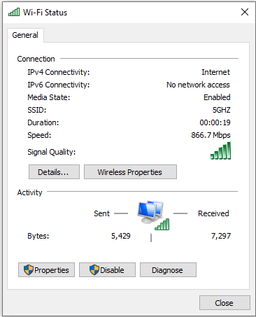

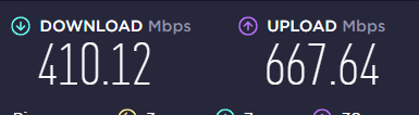

Kendi kullandığım örnek :
Modem : Turk.net Zyxel Fiber Modem
Router : Xiaomi Mi AloT Router AC2350
Wifi : Asus TUF Gaming X570-Pro (Wi-fi) üzerinde Intel® Wi-Fi 6 AX200
wifi speed test
Kısacası router ve wifi çok kaliteli olması gerekiyor 867 Mbps~ download/upload almak için.
Yerel veri hızında bu değerlere ulaşabilirsiniz tabi ağ adaptörü yukarıda ki gibi 867 Mbps bağlantı sağlıyor ise.
