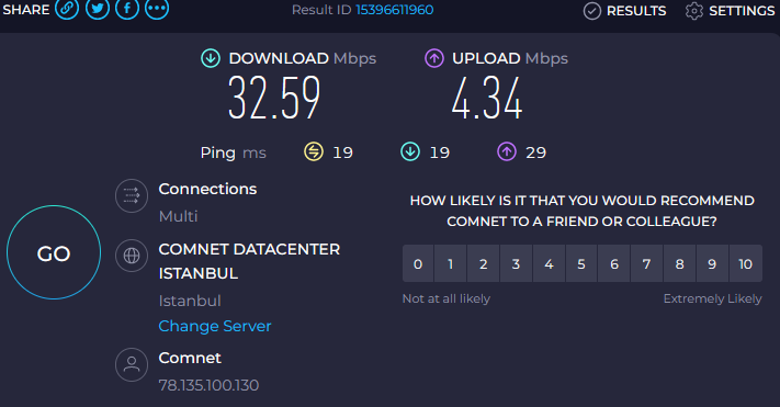

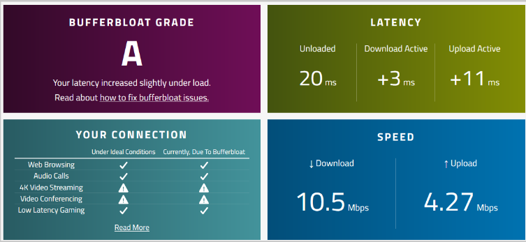

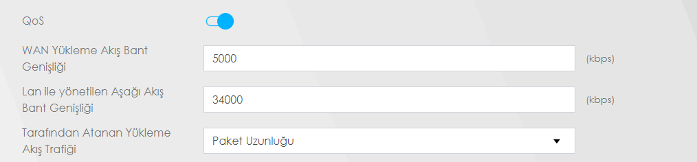

Bu modemi bugün aldım arkadaşlar.Dx3200 göre 2 gibi pingde düşme oldu. QOS denedim çalışıyor.Adguard dns ise elle modeme girdim oda reklam önlüyor,çalışıyor. Sormak istedikleriniz olursa cevaplayabilirim.

QOS çok stabil değil veya ben yapamadım.Bir çalışıyor, bir çalışmıyor gibi.
Hattım vdsl olduğu için fiber desteği konusunu bilmiyorum.

QoS de sonuçlar değişken bende de. Normal kullanımda QoS kapalı kullanmak daha sağlıklı olacaktır. Online oyunlarda ve özellikle yayın amaçlı işlerde düşük gecikme süreleri gerektiğinden açılabilir.

Bilemiyorum.Benim kullandığım zyxell dx 3200 ile bu modem arasında hız testimde fark yok.35 mbps lik vdsl hattımda wifide 38,2 mbps download , 5.46 mbps upload alıyorum.
