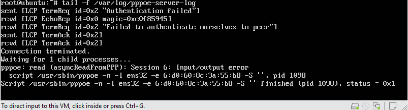

Arkadaşlar kullanıcı adı şifremi almaya çalışıyorum fakat böyle bir hatayla karşılaşıyorum yardımcı olabilecek var mı nerede hata yapıyorum acaba :/ Bu linkteki videodaki yöntemle almaya çalışıyorum. < Resime gitmek için tıklayın >
